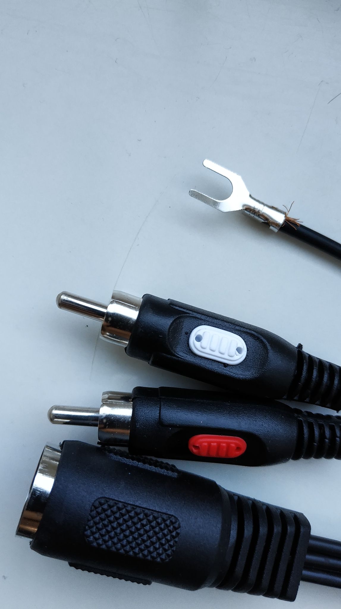

Szukałem lupką, czytałem inne tematy, ale jednoznacznej odpowiedzi nie uzyskałem, a więc tworze temat. Mam mini problem z podłączeniem gramofonu przejściówka DIN>RCA, a mianowicie z kablem masowym. Może ktoś mi to wytłumaczy raz na zawsze Gramofon jest zakończony kablem z końcówką DIN, mam wyżej wymienioną przejściówkę i kabel masowy z którym nie wiem co mam zrobić. I tutaj się rodzi kilka pytań
1. Mam wzmacniacz Technicsa, w którym mogę do obudowy przypiąć ten kabel, ale zastanawia mnie czy muszę to zrobić? Zapobiega to tylko przed brumieniem czy również przed niechcianymi przepięciami itd. (Głupie pytania bo się nie znam)
2. Mam wzmacniacz, który niestety nie posiada możliwości przypięcia kabla masy - co zrobić? Można jakoś to ominąć? W ogóle sobie odpuścić bo może to wybuchnąć?
3. Jak to jest z przejściówkami, mają one jakieś wpływ na jakość odtwarzanej muzyki? Przerabiać końcówkę, a może zlecić komuś zmianę całego okablowania bo zmiana końcówki to tylko półśrodek?
Z góry bardzo dziękuję i proszę o wyrozumiałóść

Proponuję wymienić całe okablowanie to załatwi sprawę raz na zawsze.Po co ci półśrodki.Ze zdjęcia to zwykła chińska przejściówka. Wymień na porządny przewód i będziesz mieć wszystko na tip top.

Na początek spróbuj odkręcić którąś śrubkę w obudowie wzmacniacza, wsadź tam widełki od masy i dokręć śrubkę. Oczywiście zmiana okablowania będzie lepszym rozwiązaniem, ale tymczasowo możesz spróbować zrobić jak piszę.

Dzięki, pokombinuje z przypięciem do obudowy Myślicie, że nie podłączenie kabla masowego może mieć jakiś negatywny wpływ na gramofon lub wzmacniacz? Zwarcie czy coś?

Nie, nic złego sprzętowi się nie stanie.
Bez podłączenia masy możesz słyszeć "brum" lub inne zakłócenia w głośnikach, ale nie koniecznie.

A wie ktoś jak jest to rozwiązane w nowszych gramofonach, lub w takich, które mają przerobioną końcówkę? Od płytki w gramofonie idzie kabel masowy, a kable RCA prowadzone są niezależnie? A może problem rozwiązuje się jeszcze inaczej
