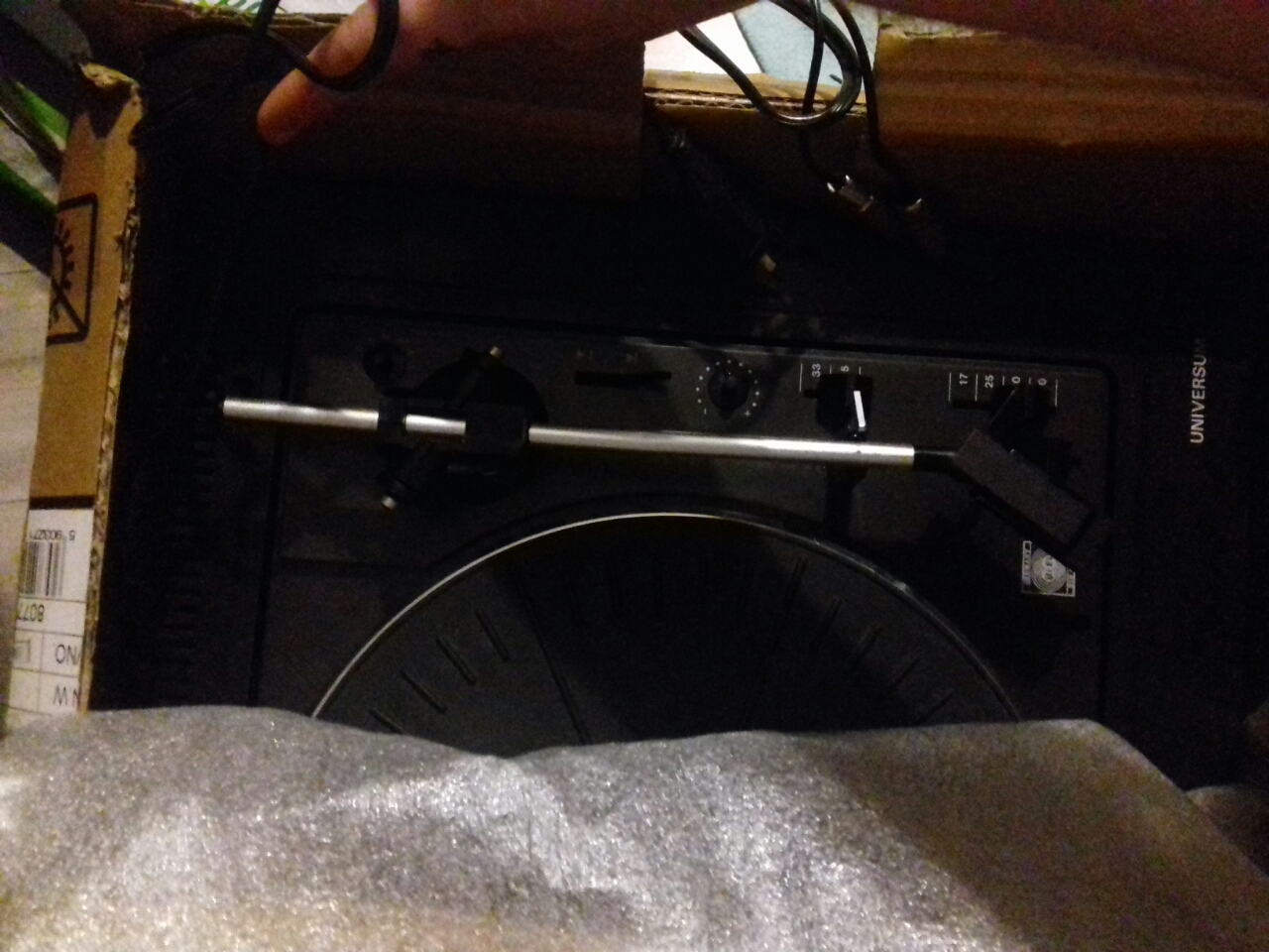

Właśnie chodzi o to, że nie ma żadnej wkładki, jest ramię z wystającymi kabelkami na końcu (jakby wkładka była, to albo bym nie szukała nowej, albo zaczęłabym od poszukania jakiejś informacji/naklejki na niej). I muszę kupić ją osobno. Ostatnio znalazłam coś, że wkładka akai pc-100 będzie pasować.

To wygląda na ramię Duala. Wszystko tam zawiesisz. 200-300 z nowek to chyba Om10 albo at vm95e. A masz w tym headshellu płytkę mocowania? Dawaj to foto bo tak to takie błądzenie po omacku.
Edit a nie przepr tam chyba śrubki ale od dolca. Foto niezbędne.

Aleksandra99

Zrobione na szybko, kiedy akurat facet wyszedł. Jeżeli potrzeba inne, to dajcie znać, dam jutro.

Niestety, mam złe wieści - nie brakuje tylko wkładki, ale też przeciwwagi (na drugim końcu ramienia).
Bez tej części nic nie zrobisz, a dobranie czegoś będzie mocno trudne.
Mogę pomóc poszukać części (może gdzieś za granicą leży), niemniej polecałbym raczej rozejrzenie się za innym sprzętem, a ten spisać na straty.
Przykładowe foto z kompletnym ramieniem:

Jeżeli przeciwwaga to taki walcowaty bloczek, to chyba to leży luzem w kartonie. Zdjęcie wyślę po pracy, tylko jestem pierwszy dzień i nie wiem jak długo to potrwa.
Posty: 41640
Re: Wkładka do Universum F 5585 A - pomocy
Jest nadzieja w takim razie :) Tak, to ten walec z tyłu ramienia.
