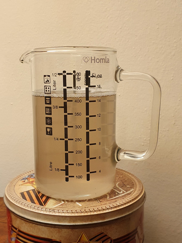

W załączeniu, przesyłam widok Mikstury po 10-u płytach (ubytek circa 75ml) i pytanie, czy na 10 płyt, to widok w miarę normalny, czy wskazuje, że straszna fleja jestem?

Płyty były bardzo brudne. Ja kiedyś kumplowi zestaw wykopany z piwnicy po kilkunastu latach myłem. Pierwsze pięć płyt i taki kolor był jak na obrazku wyżej :) Trochę płyt było do umycia więc uznałem że trzeba je wstępnie pod kran wrzucić i dopiero na myjkę. Było sporo lepiej ale mimo wszystko widać było po płynie że płyty swoje przeleżały w niegodziwych warunkach :)
No płyty stare niemyte szybko Ci płyn ufaflają. Jak dla mnie widok bez sensacji.
Normalny. Jedni to filtrują przed ponownym użyciem, inni utylizują i myją świeżym roztworem.
