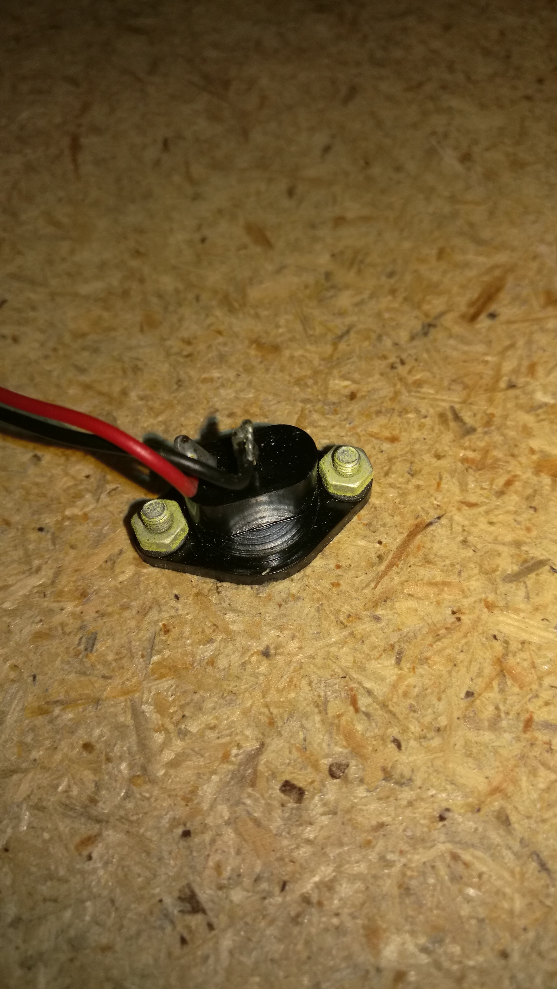

Wtyczka taka
I sie rusza gdzieś w środku samym

Zawsze możesz wymienić na speakon, będzie solidnie i w tej samej dziurze.

Może się nie zmieścić, bo to dużo większa wtyczka i gniazdo.

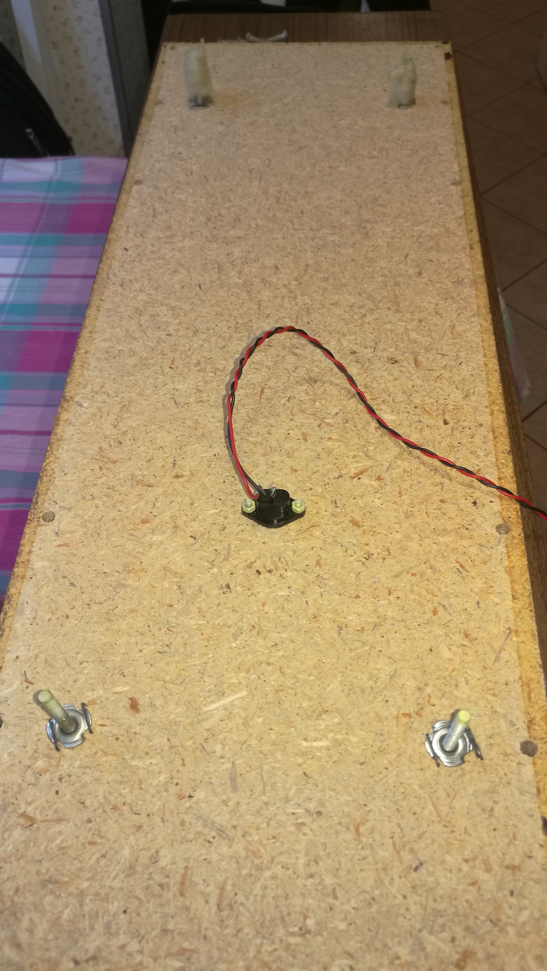

I jeszcze zagadka
Śubek 12 na obudowie
Plus cztery tylko wkręcane do tylnej klapy,
po co?
Mają dociskać wytłumienie ?

jaca1970 pisze:
30 paź 2020, 19:13
To raczej po to, żeby ta wełna nie opadła.

Post autor: Bacek »
Reczej może żeby głośnik potem do czegoś dokręcić. Na nieopadanie to było by na równe kawałki podzielone

Bacek pisze:
30 paź 2020, 19:11
speakon
Nie podoba mi sie to coś,
już wole gołe druty wkręcać, zaciskać itd.
Tylko czy te zaciski są do 2 cm szerokości?
W końcu mogę to też delikatkie freznąć od środka.

Zależy na które patrzysz.
W tym modelu (srebrnym) gołe kable źle mi się trzymały
https://allegro.pl/oferta/terminal-glos ... 7907342251
Jeżeli już to brał bym te lub z równie wygodnym uchwytem do zakręcania
https://allegro.pl/oferta/terminal-glos ... 4291fbf951
Osobiście nawet wolę te z plastikową "nakrętką", bo jest mniejsze ryzyko zrobienia przypadkowego zwarcia.
