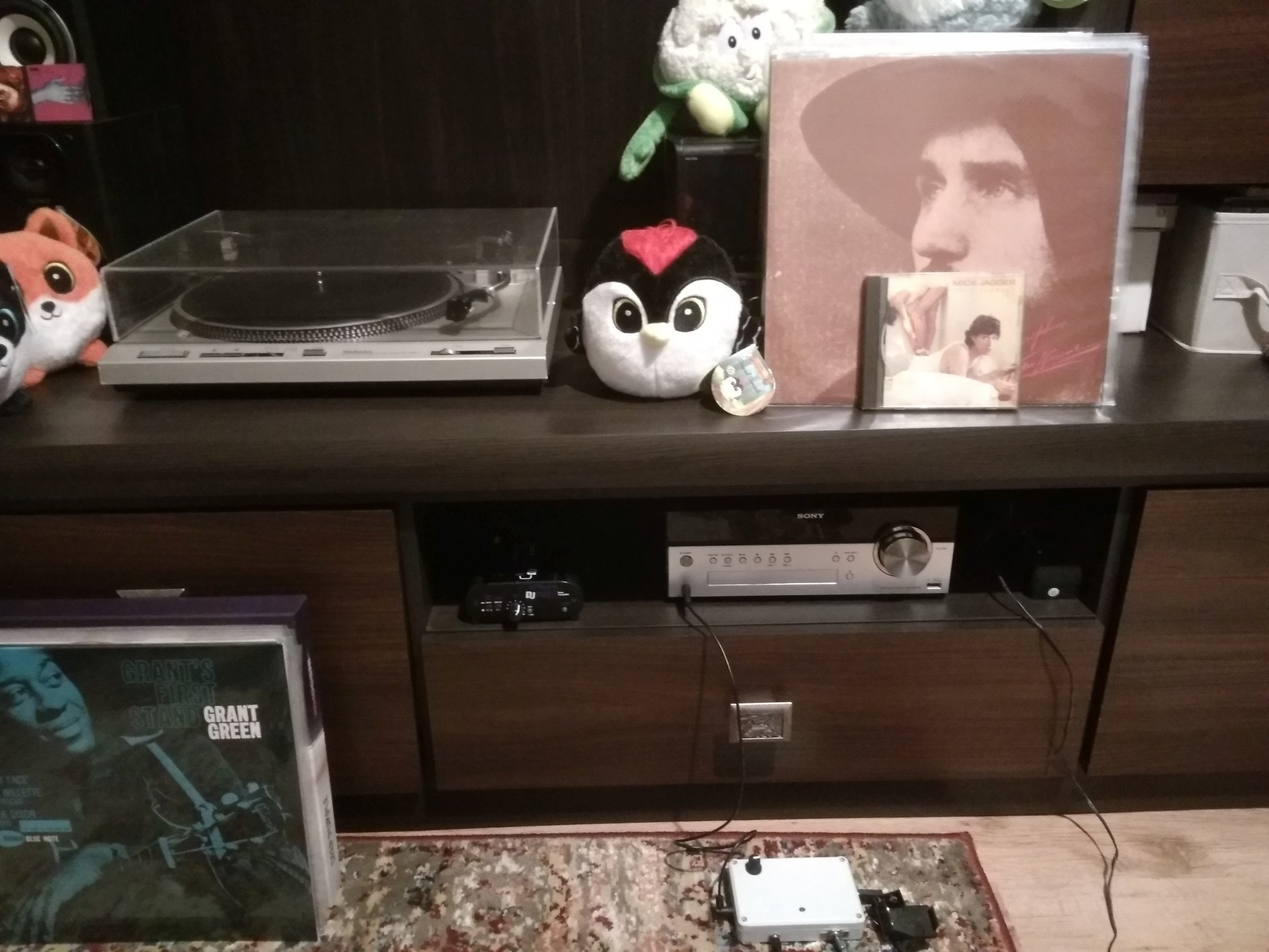

Wrzucam zdjęcie swojego sprzętu:
Pre-amp: ART DJ PRE II
Wieża: Sony CMT-SBT100
Wzmacniacz słuchawkowy: DIY, mono, projekt kumpla
Słuchawki: Superlux HD681 / Shure jakiś niski model dokanałowych

A cokolwiek się ostatnio zmieniło przy sprzęcie? Coś nowego, albo nawet przemeblowanie, nowe urządzenie w domu, przepięcie wtyczek w inne gniazda zasilające, solidne sprzątanie??

@Bacek Prędzej sprzątanie. Nic się nie zmieniło. Ale ostatnio cały pokój przemyłem i odkurzyłem. Może uszkodziłem przy okazji uziemienie (kabel od gramofonu).

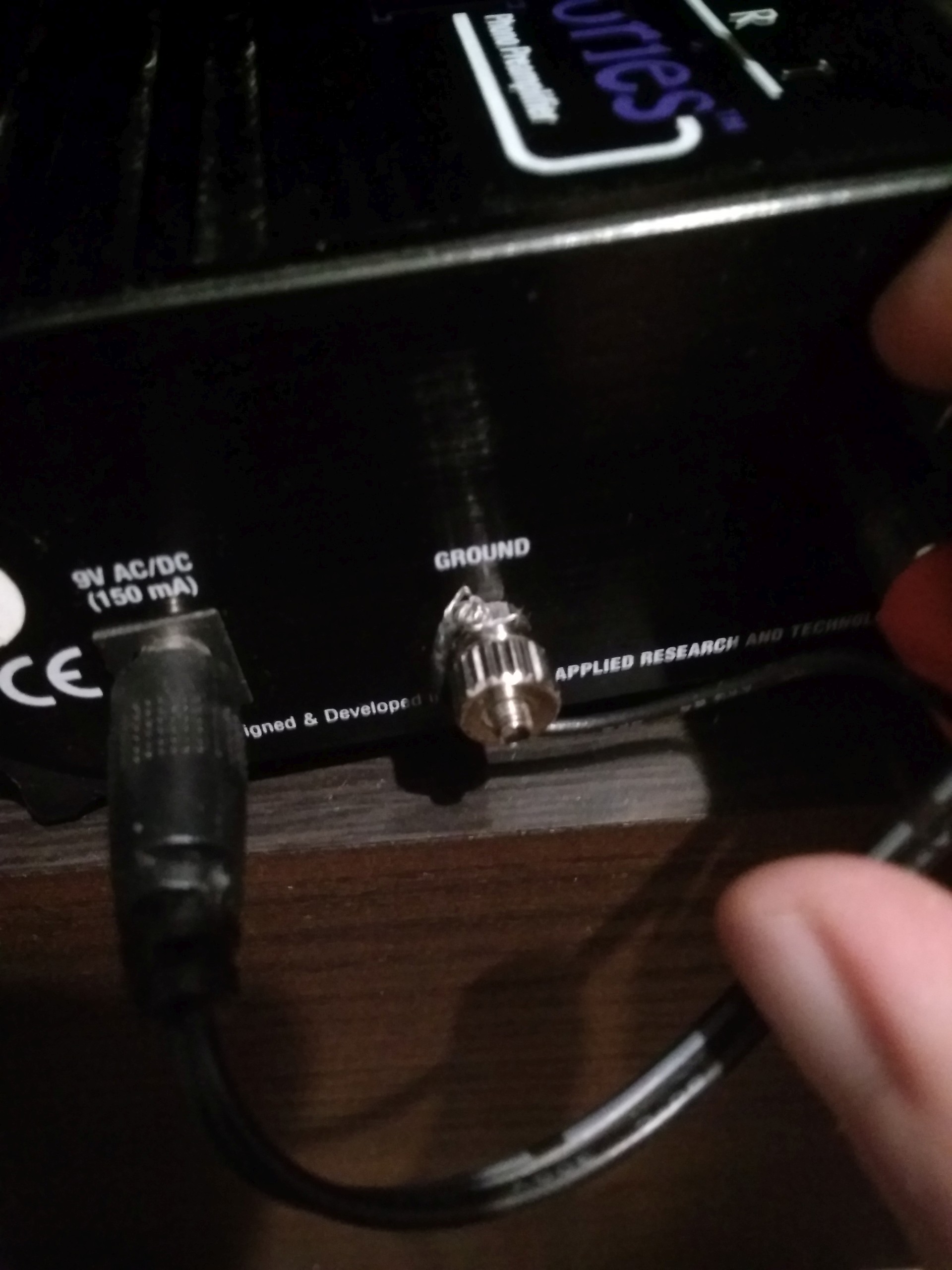

Edit: Dodaję zdjęcia uziemienia. Tak to u mnie wygląda. Wszystko było dobrze przez ten czas od kiedy mam DJ ART II.
Sprawdziłem oba kanały (w Superluxach chyba jeden padł, akurat lewy; Shure'ami dałem radę). W obu jest.
Sprawdziłem kable - przepiąłem wszystkie podłączenia. Wypiąłem i wpiąłem ponownie. Też to samo.
Sprawdziłem kable od wkładki - nic się nie zmieniło. Podwiesiłem drugą wkładkę (bez igły, bez kalibracji) - to samo.
Zrobiłem co byłem w stanie. Mamy jeszcze moją starą wieżę w domu więc można spróbować do niej podłączyć pre-ampa. Wtedy może wyjdzie czy to problem z wieżą.
Chociaż ja osobiście obstawiam uziemienie.

Może masz przerwany kabel uziemienia. Jak tata ma miernik to sprawdzicie to na luzie.

Podstawowe mierniki fortuny nie kosztują, kup sobie, przydaje się, wszak klocki nam nie młodnieją ;) . Jeżeli to przewód gnd to szybko zdiagnozujesz uszkodzony odcinek i po temacie.
