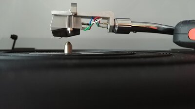

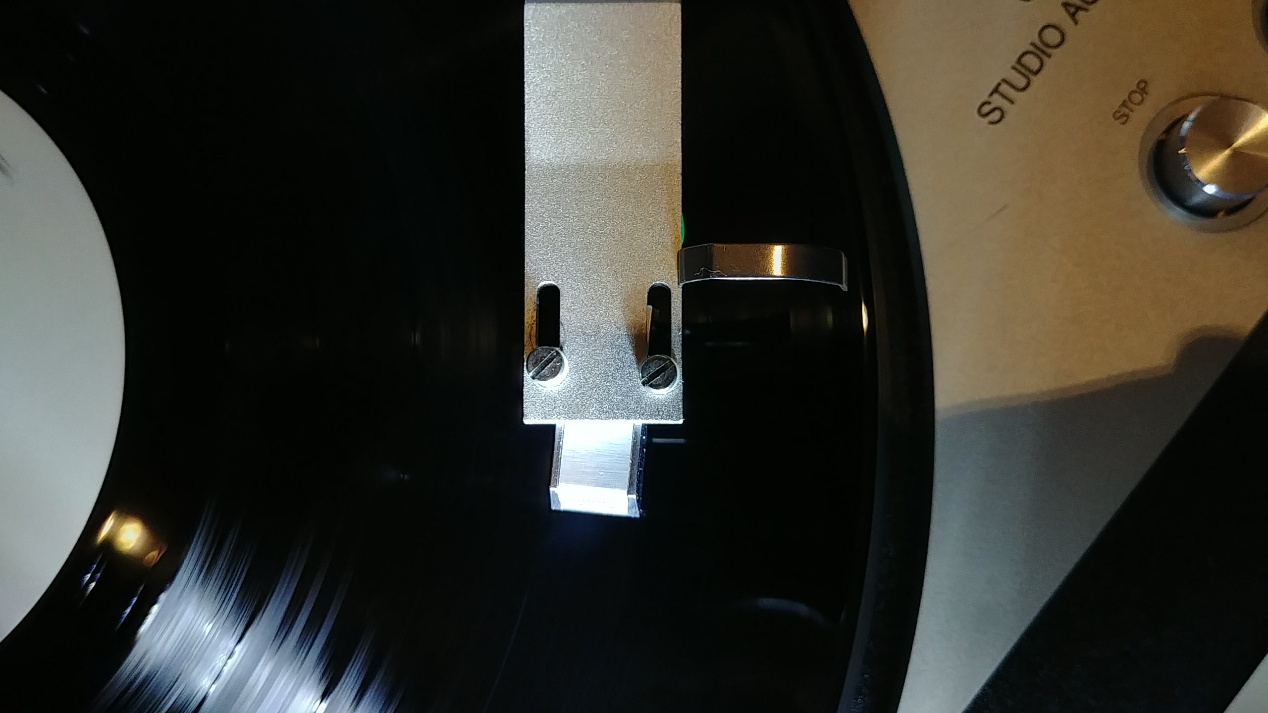

Na moje oko masz zanadto zadarty kuper
wojtekf
- Posty: 751
- Rejestracja: 05 wrz 2018, 20:45
Re: Ustawianie wkładki

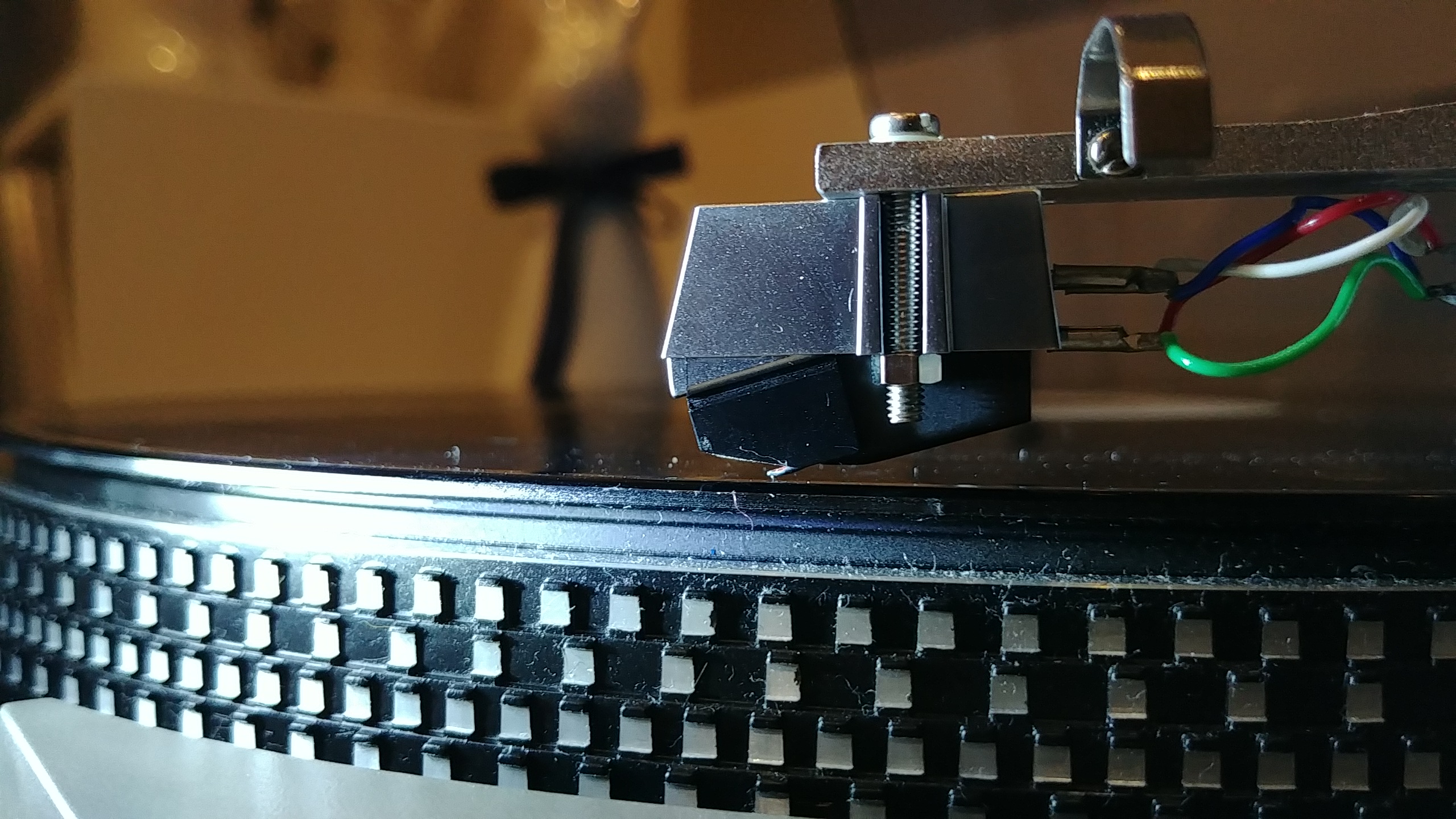

Ale ono nadal nie jest dobre, bo czemu widać „czoło” wkładki? I czemu w ogóle bok wkładki w centrum obrazu?
Tutaj jest nie najgorszy opis jak wykorzystać cyfrowy mikroskop na USB.
https://www.analogplanet.com/content/ho ... -angle-sra
Jak już się bawić w takie detale, to porządnie – i tutaj ustawienie aparatu czy mikroskopu idealnie „na wprost” właściwego miejsca jest najważniejsze.
The story so far:
- Posty: 45615

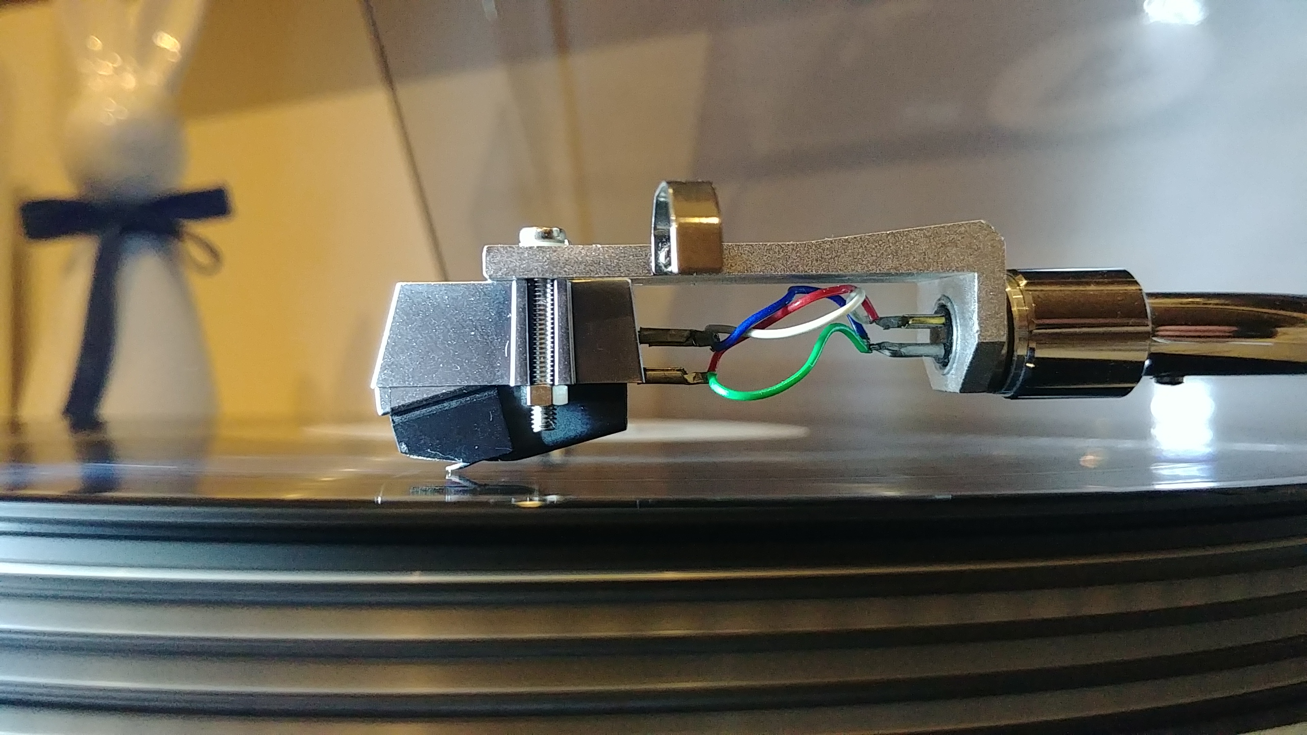

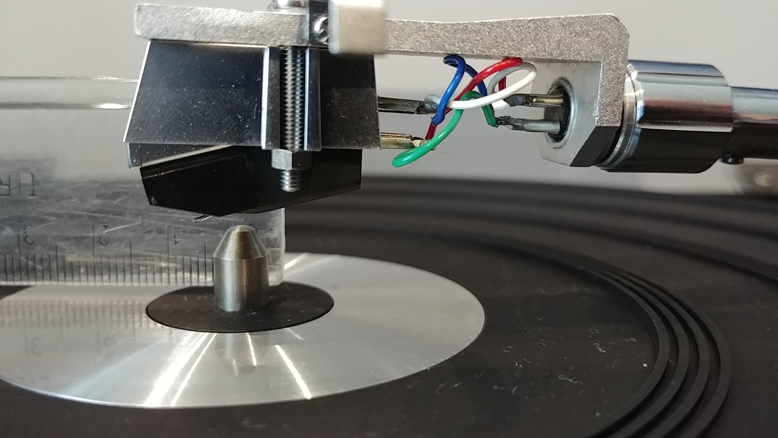

Ja bym wcisnął jakiś mały klin na tył wkładki (między dach, a headshell) żeby wyrównać nieco poziom
Koniec końców będziesz musiał jednak na ucho ocenić co będzie lepsze/gorsze.
wojtekf
- Posty: 751
Ewentualnie mata na talerz...

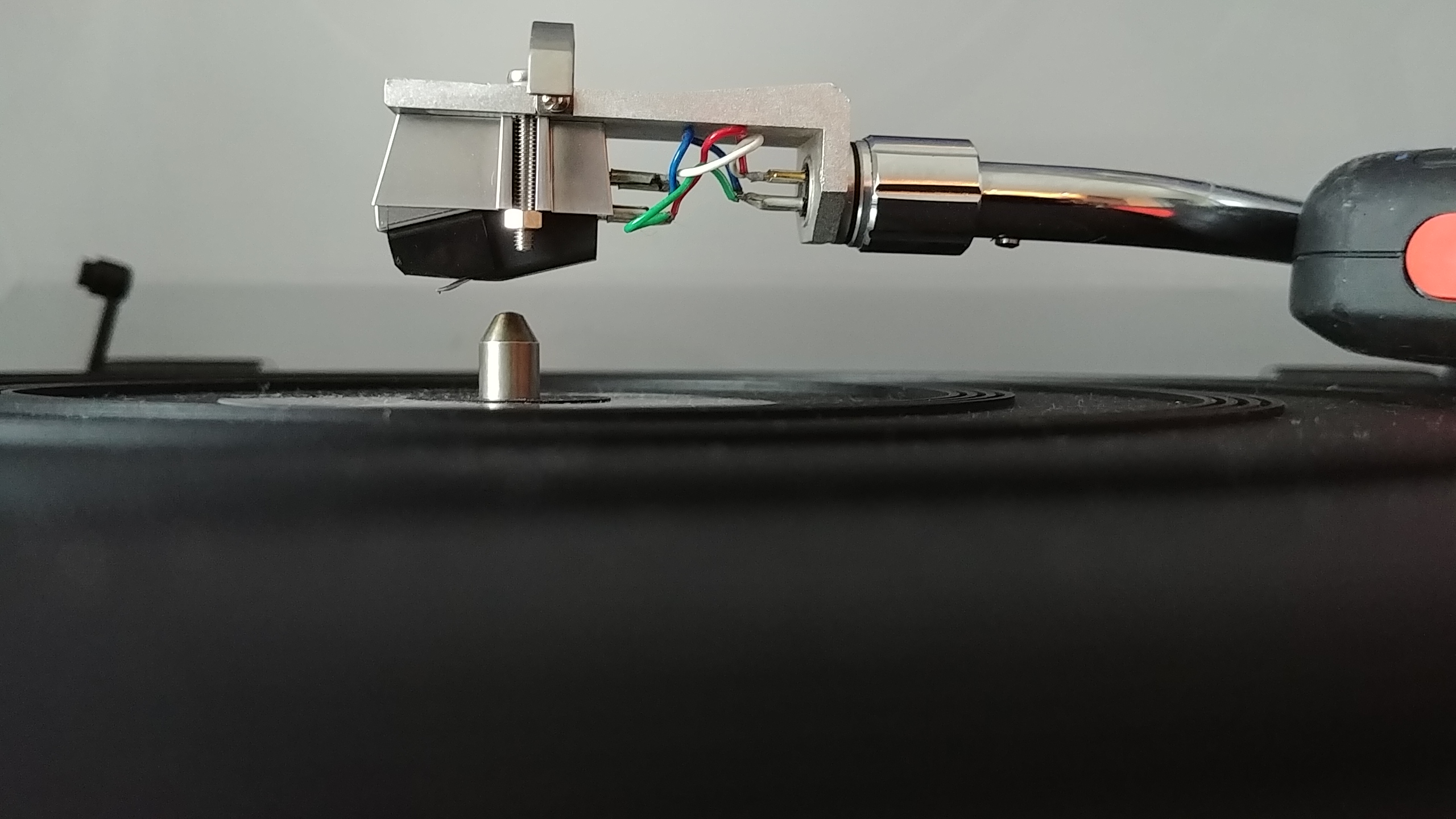

Dobrze było by zobaczyć jak się ma ramie w stosunku do płaszczyzny płyty już na tym etapie.

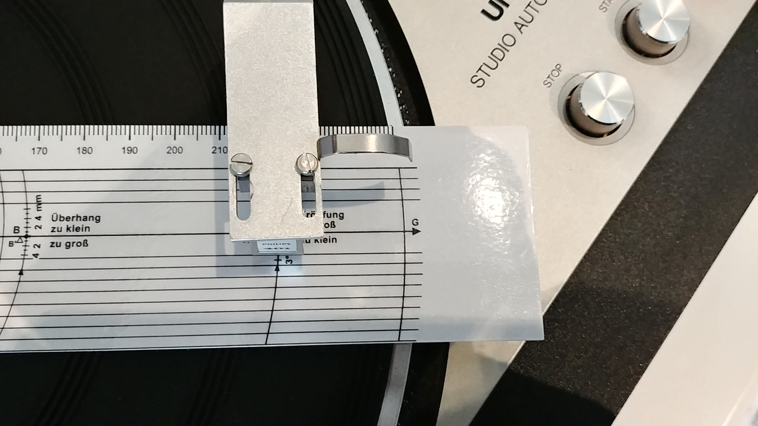

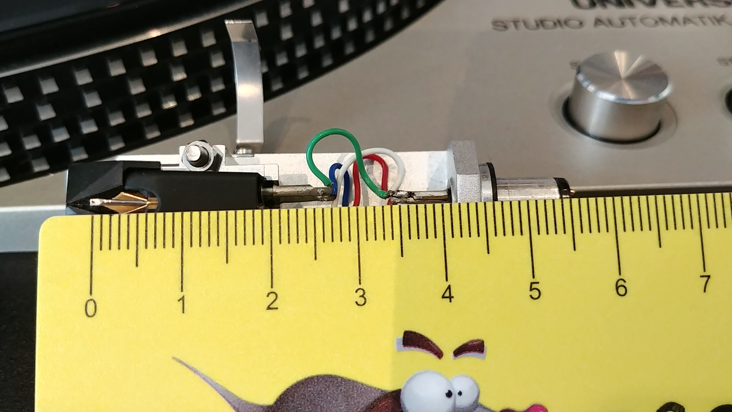

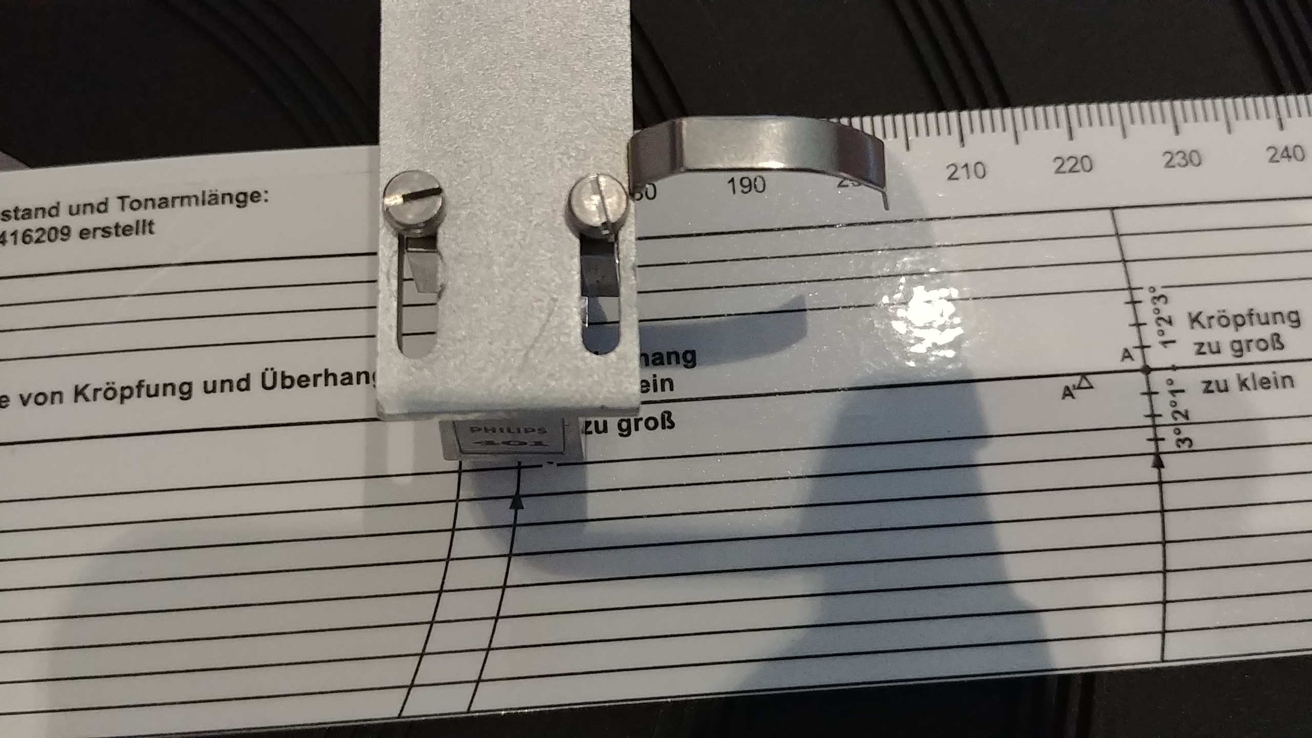

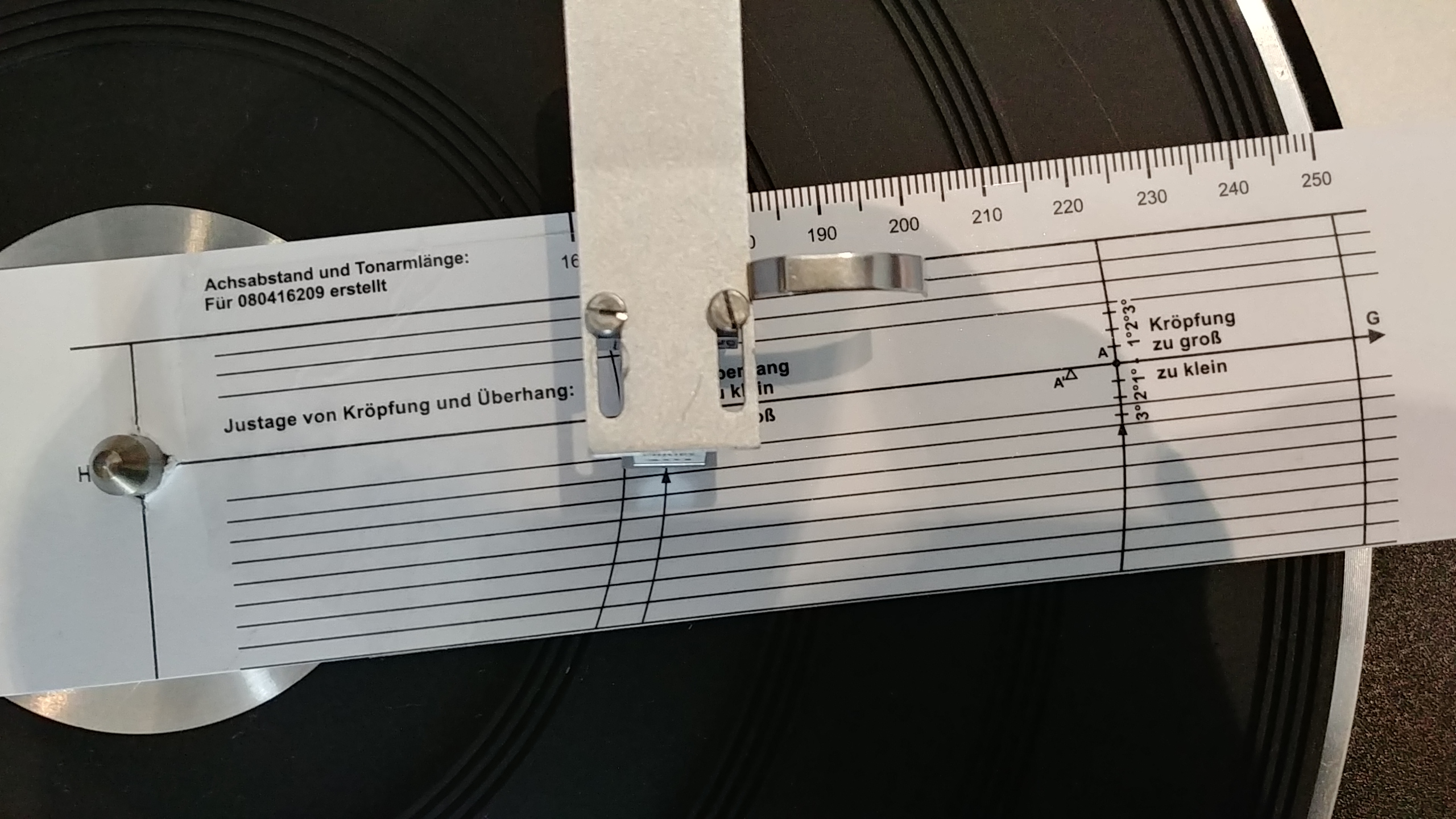

Panowie, proszę o poradę.
Jeszcze z poprzednim headshell'em Sony Sh-135 zauważyłem że nabytą jakiś czas temu wkładkę Philips GP401 muszę wysunąć dość znacznie żeby ją "jako-tako" ustawić. Zmieniłem headshell żeby te "jako-tako" było bardziej precyzyjne. Wyszło mi że wkladke musze wysunąć jeszcze dalej właściwie na koniec możliwości regulacyjnych koszyka. Do tego przy ustawianiu wkładki (na najprostym szablonie) musialem ja poprostu "skrzywic" w koszyku. Dopiero w takim ustawieniu wkladka jest niemalże idealnie prostopadle do szablonu a igła trafia w dwa punkty szablonu.
Pytanie czy specjaliście sie z takim przypadkiem czy może ramie mojego Universum jest jakies... wyjatkowe?
- zelazny
- Posty: 5093
Nie wiem o co kaman. Ramię S i taki problem. To chyba coś z wkładką jest nie tak. Użyłeś szablonu Stevensona?

To jest to samo ramię i dł efektywna co Universum f2095? Jezeli tak to fabryczna odległość igły od gumy na nasadzie headshella 49mm. Może stąd problemy, bo sporo osób bierze w ciemno technicsowski standard 52mm
Inna sprawa że gp ma mocno cofniętą igłę względem czoła i faktycznie, często musi "wyjechać" do przodu. Kwestia też headshella.
Moim zdaniem to skręcenie wkładki jest b. duże, nawet jeśli korygowałbyś offset angle szablonem np Lofgrena. Spróbuj na początek te 49mm i bez skrzywienia o ile to jest to samo ramię.
EDIT: Dobra mam. To jest f2092 nie f2095. W takim razie wysięg fabryczny wg instrukcji jest 45mm nie 49 jak napisałem wyżej. Spróbuj na 45mm, bez obrotu wkładki, prawdopodobnie Twój problem się rozwiąże.
Nie jest. Pomimo że ramię jest eSopodobne (typ J) to wysięg dla poszczególnych ramion w zależności od np efektywnej długości ramienia nie będzie taki sam. Czyli np technicsowskie 52mm dla 230mm/15mm overhang nie będzie poprawne dla Twojego ramienia. Stare JVC eski mają 48mm wysięgu. A z drugiej strony, to samo JVC w instrukcjach niektórych modeli pisało wprost że pomyłka o 1mm (JVC L-A21) czy 3mm(!) (JVC JL-A1) nie ma większego znaczenia

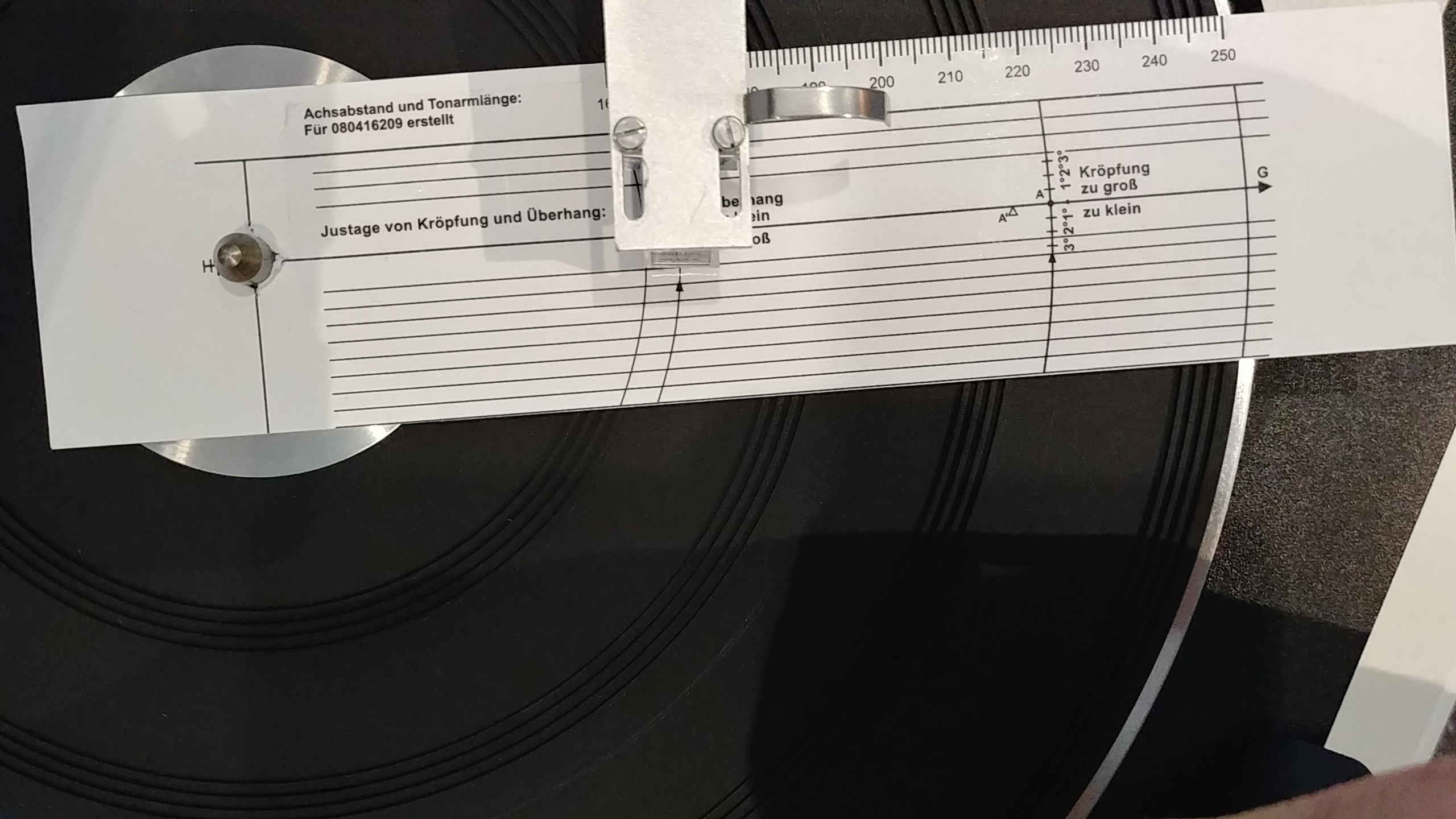

Dzięki wielkie za zainteresowanie tematem.
Wykrecilem dzisiaj koszyk i po zamierzeniu wysiegu wyszedl jakis kosmos... 56mm
Przesunąłem wkładkę maksymalnie do tyłu ale niestety nie jestem w stanie ustawić wysiegu na 45mm, niewiele brakuje bo minimalny wychodzi mi 46,5mm. Ale niestety w takim ułożeniu nie ma możliwości poprawnego ustawienia wkladki na szablonie. Jak wspomniałem, dopiero przy maksymalnym wychyleniu wkładki i skrzywieniu jej w koszyku na szablonie jest ok.

Moim zdaniem masz za długi headshell. Idei tego szablonu który używasz przyznam szczerze do dziś nie rozumiem. Żeby trafić w punkt musisz ten szablon przekręcić..
Osobiście, znając wysięg fabryczny, nie stosuję korekt. Stosowałem w jednym z gramofonów ale generalnie, u siebie nie widzę potrzeby. Oczywiście nie neguję bo wielu kolegów stosuje i ma ku temu powody.
Wg instrukcji na vinylengine długość ef. ramienia w Twoim gramo wynosi 209mm. Pomierz więc odległość osi szpindla od osi trzpienia ramienia (spindle to pivot) i odejmij od dł. efektywnej i wyjdzie Ci overhang. Powinno Ci się wszystko zgrać. Offset angle zostawiłbym tak jak producent określił kształtem ramienia czyli czoło wkładki równolegle do czoła headshella. To bym potraktował jako punkt wyjścia. A jeśli się okaże że potrzebujesz dalszych korekt to stosowałbym generator szablonow http://conradhoffman.com/chsw.htm - 3 pozycja od góry.

No więc tak: zmierzyłem odległość osi szpindla od osi obrotu ramienia i wyszło mi 202mm. Odejmujac efektywną długość ramienia wychodzi 7mm. Zmierzylem overhang i wyszlo... 7mm
wiec niby wszystko. Przypomnę tylko że wkładka jest cofnieta maksymalnie jak tylko koszyk pozwala. Nadal niestety pozostaje problem ustawienia wkładki "prostopadle" do linii mojego szablonu w dwóch punktach. Tak to wyglada kiedy wkładka jest idealnie prostpadle do linii na zewnątrz szablonu/talerza

Ja ustawiam prostopadle do szablonu, nie sugeruję się samym headshellem. Mam też ten wamatowski, przy eliptycznych igłach jest ok.
