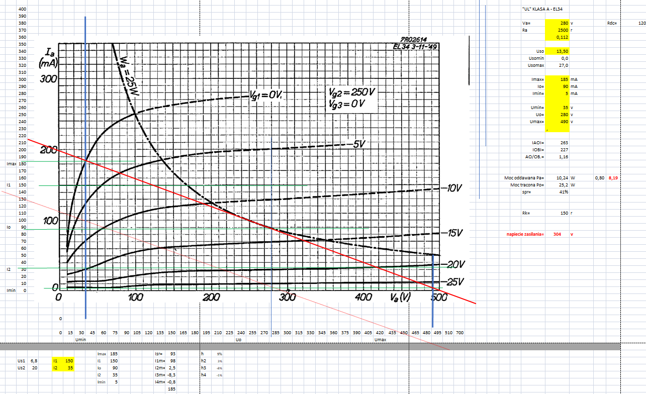

6L6 wypada z dalszej analizy z uwagi że lepiej spisuje się z innym obciążeniem 3,5-4,5k, a ja mam 2,5k
wstępnie określiłem Dla EL34
Ra=2,5k
Uo=280v
amplituda wej. Uso= 13,5v
Moc ok. 10W
harmoniczne na podstawie wzorów z literatury
zobaczę jak wypadną inne bańki np. KT66/77/88
