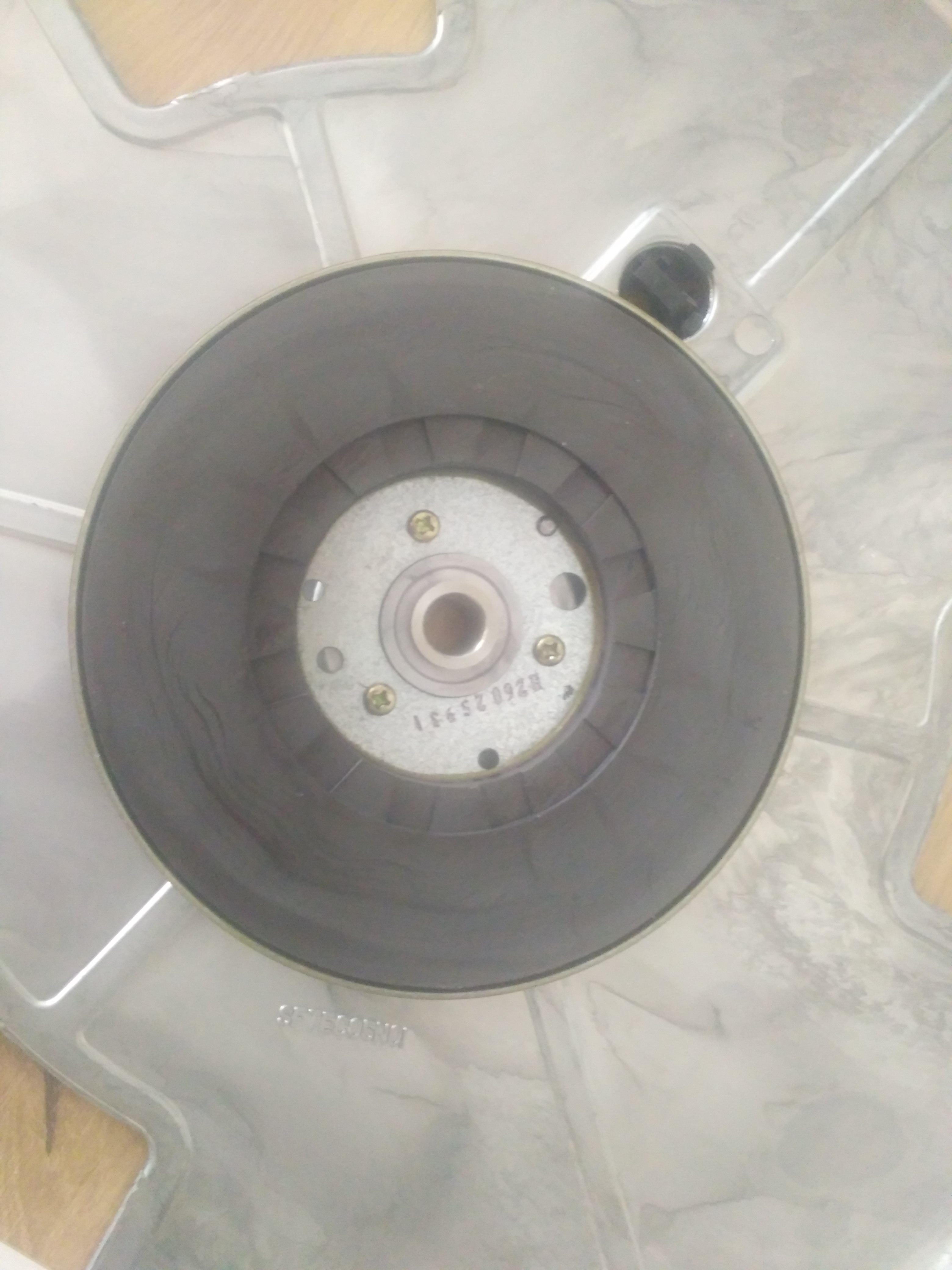

Sprawdziłem.
I moim zdaniem talerz jest prosty, ale ten szary element na którym jest osadzony (załączam zdjęcie, nie wiem jak on się fachowo nazywa) z jednej strony jest nieco wytarty i przez to całość się "kiwa". Czy to poważna wada?
Ponadto sam talerz ma trochę wad odlewniczych (kolejne zdjęcia). Czy to normalne?
Wady odlewnicze
Wady odlewnicze
Element nieco niesymetryczny z jednej strony
