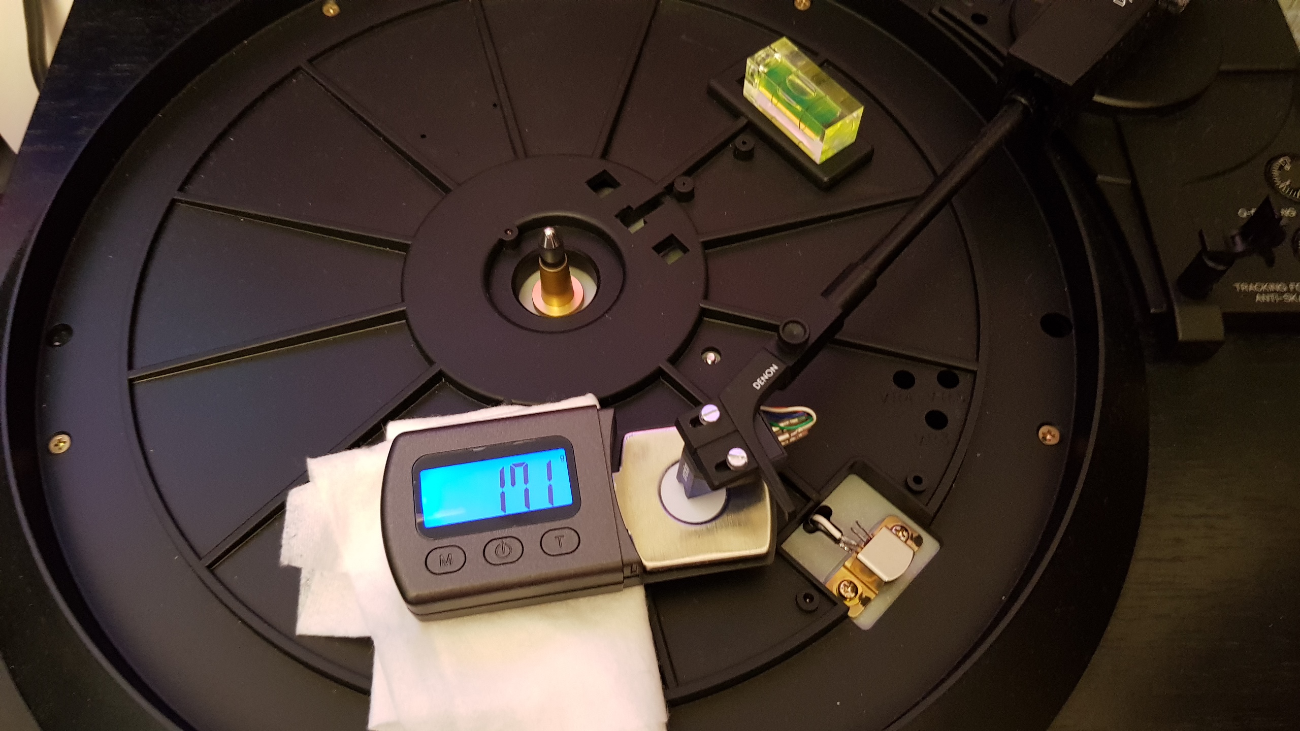

ebola1972 pisze:
03 sie 2020, 12:27
trzeba zdjąć gumową matę i zasłonić jeden z czujników żeby talerz się nie obracał. jak wysoka waga to postawić obok talerza, podłożyć coś pod wagę aby ustawić igłę na wysokości płyty.
zobacz sobie na youtube jest dla modelu 47f na kanale reduktor szumu.
Ten talerz jest trochę inny niż w 47f i nie ma tam takich czujników a mata jest bez jakichkolwiek otworów przez które czujnik w 47F miałby wyczaić choćby rozmiar płyty.
Tak ogólnie to cały czas nie rozumiem do czego mają prowadzić te zabiegi. Sprawdzałem na 3 wydrukowanych szablonach i igła idealnie celuje w punkty zaznaczone jako ważne. Wygląda więc na to że samo ustawienie powinno być ok. Siła nacisku ustawiona na wyłączonym gramofonie nie ma chyba większego sensu bo po włączeniu i tak gramofon będzie korygował nacisk. Mam rację czy się mylę?

A jak zdejmiesz talerz to nie da rady tam położyć wagi i opuścić na nią igłę?

Maciej_a1975
Posty: 214
Rejestracja: 20 maja 2018, 10:24
Re: Denon DP-37f różnice w dzwięku
#33
Post autor: Maciej_a1975 »
już cos wykombinowałem i okazuje się że elektronika niemal idealnie dobiera siłę nacisku. Ustawione na pokrętle 1,5g a pokazuje waga 1,54g. Tu więc problem odpada.
Musze poprostu zamówić nową igłę i będę obserwował czy jest poprawa.
Myślicie że ta igła będzie ok do mojej wkładki Sony XL-20? Czy może szukać innej w podobnych pieniądzach?
https://allegro.pl/oferta/nd-200-e-igla ... 8467382238
