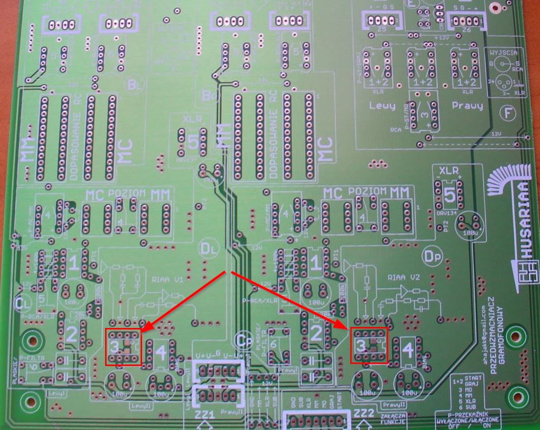

Ostatnio wymieniłem NE5532 w przedwzmacniaczu i wzmaku słuchawkowym na OPA1642 i OPA1612 i bardzo mi się podoba to granie (szczególnie OPA1612). Zacząłem się zastanawiać co by było jak by coś pozmieniać w Husariii Tam są chyba pojedyncze opampy? Mam pare opa1611 / opa1641 w szufladzie...
Taka wszystkim dobrze znana nerwica audio...
Husariaa jest jedynym klockiem w jakim nie grzebię na własną rękę i wolałbym by tak zostało Dlatego też chciałem się Ciebie podpytac czy można bezpiecznie podmienić któreś z opampów na inne i w których miejscach.
- Posty: 1215
- Rejestracja: 18 paź 2011, 15:11
- Lokalizacja: Pń
Re: HUSARIAA v2
Tak, tam siedzą tylko pojedyncze wersje zatem wchodzą w rachubę 1641 i 1611.
https://photos.app.goo.gl/b16d8eQGDVrfSRUy9 na zdjęciu te, które siedzą nad 3kami. Tylko zwróć uwagę na poprawne osadzenie w podstawce.
- klin
- Posty: 2126
- Gramofon: Thorens 125 MK II
Re: HUSARIAA v2
Dzięki!
To mówisz, że ma sens wymiana tylko tych dwóch zaznaczonych opampów? "Reszty" nie ruszać?
- Posty: 1215
- Lokalizacja: Pń
Re: HUSARIAA v2
Zatem tak:
1 - można zmienić na: THAT1510; INA217 (w odpowiedniej obudowie naturalnie). Jest jeszcze kilka kości podobnie pracujących, ale wymiana ich wiązała by się z wymianą i przeliczaniem rezystorów od wzmocnienia. Z tymi, które wymieniłem nie trzeba nic zmieniać.
2 - to jest do serwa/subsonic: może być fet np. OPA134, nie musi być o jakiś kosmicznych parametrach, ani szybki bo i tak w NFB ma dużego konda, który go skutecznie spowalnia;
3 - na niego wchodzi sygnał z SSM2019, musi być pojedynczy: OPA132; OPA134; OPA627; te które wymieniłeś 1611 czy 1641 etc.
4 - niech nawet przez myśl nie przejdzie go ruszać
5 - symetryzuje sygnał z SE na zbalansowany do XLRów. Kiedyś by jakiś SSM ale nie pamiętam symbolu - tylko on podnosił sygnał zamiast go tylko symetryzować. Możliwe, że jest jakaś inna alternatywa, nie chciało mi się szukać .
Taka sytuacja .
Taka sytuacja .

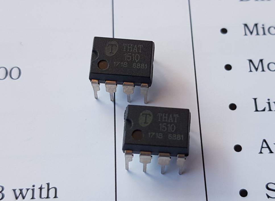

Wsadziłem THAT1510 ale coś jest nie tak. W prawym kanale cisza a w lewym dudnienie. Po zmianie na SSM2019 wszystko działa poprawnie.
THATy wprost od producenta w obudowie DIP8: Wysłali mi też THAT1512...
- wydra
- Posty: 1450
- Rejestracja: 01 sty 2015, 19:32
- Gramofon: Lenco L236
Re: HUSARIAA v2
Nie wsadziłeś przypadkiem odwrotnie?

Re: HUSARIAA v2
PInouty mają takie same więc powinny działać
