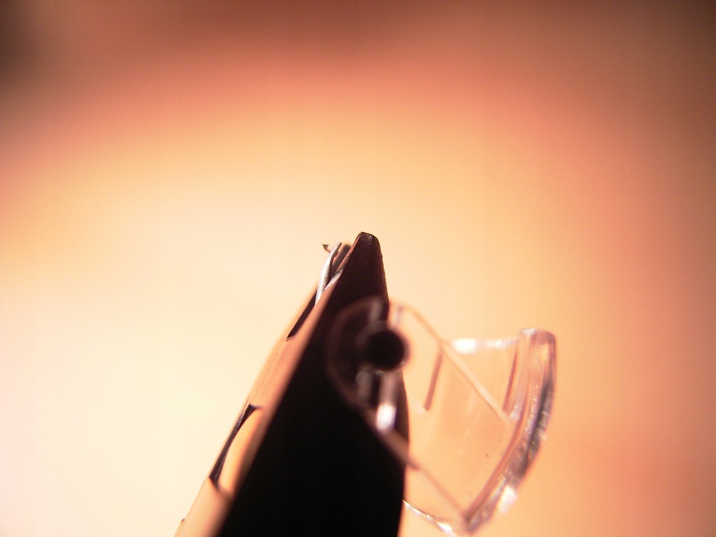

Nacisk optymalny to 1g.Obejrzyj dokładnie igłę czy to igła typu nagi diament (dosć rzadka-przeważnie z napisem ORTOFON) czy też diament łączony (często spotykana-przeważnie z napisem DUAL).

Ta wkładka to taki zminiaturyzowany VMS (Moving Iron).Jeśli masz igłę takiej budowy jak na poniższym zdjęciu to masz farta.

Ta igla ma napis ortofon, zrobiłem foto ale aparat nie pozwala na lepsze zdjęcie zeby dokładniej porównać igly ale nagi diament to pewnie nie jest byla zbyt tania €60z przesyłką. Tak czy siak nacisk na1g.

Masz farta ! To nagi diament,ceną nigdy się nie sugeruj.Z tą igła gramofon zagra !

Ewidentnie nagus Brawo.

Grot igły w OM 20 i DN 160e jest identyczny (oczywiście mam na myśli DN 160e z nagim diamentem tak jak Twoja).Natomiast wkładki (generatory się różnią.Wkładki z serii OM to wkładki Moving Magnet a Twoja wkładka to Moving Iron.To bardzo dobra wkładka (z tą igłą która kupiłeś).

Nie budowa igły DN 160e jest lepsza.Bo igła to nie tylko samo ostrze.Starsze igły produkcji Ortofona maja zawieszenie na "drucie" nowsze tylko elastomer.Na zdjęciu jak się przyjrzysz to zobaczysz dokładną budowę igły (i drut).Ma to swoje zalety ale jest bardziej pracochłonne w produkcji.
