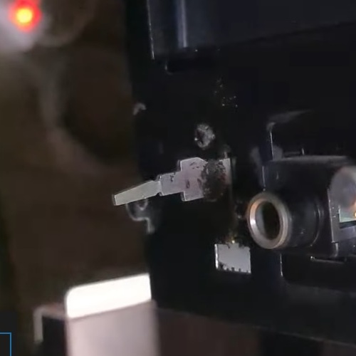

Tuczi, jakoś zareagował? Uznał choć częściowo reklamację? Czy olał sprawę? Mam nadzieję, że mogłeś mu wystawić adekwatny komentarz.tuczi77 pisze: ↑16 cze 2020, 20:53Gałki pojawiają się na hifishark, a przełączniki cóż... Nie bez powodu większość dostępnych egzemplarzy ma je połamane. Mój ON/OFF też jest przekrzywiony i serwisant bał się go ruszać żeby całkiem nie ułamać. Niestety, głupi szwab (bo inaczej nie mogę go nazwać), pomimo moich próśb, zapakował tego klocka strasznie niechlujnie. Doprawdy cud, że straty są tak niewielkie. Zdjęcia po wyjęciu z kartonu wysyłkowego :/

Płaski kawałek blachy, z przewężeniem w nieszczęśliwym miejscu (foto mojego poniżej). No i o to przewężenie właśnie się rozchodzi.
Kupowałem na ebay "keinegrenze", co prawda przez PayPal, ale już mi się użerać z idiotą nie chciało za €50, bo podejrzewam, że nic więcej nie ugram. Tak czy siak, poza tym jednym nieszczęśliwym hebelkiem cały był w stanie "nie grzebany", z trzeszczącym potencjometrem głośności i po kompleksowym serwisie hula aż miło. Jak mi się ten hebelek złamie to rozbiorę ten przełacznik, pospawam, oszlifuję i złożę na nowo. Na razie się trzyma, wiec cieszę się dźwiękiem

Przewężenie to jedno. Ten hebelek osadzony jest na plastikowym mechaniźmie, który imitune hebel właśnie - a w środku masz tak naprawdę zykły isostat a hebelek spełnia funkcję popychacza.To te heble są z plastiku że pękają:?:
U mnie w (pisałem że to 6050, ale tak właściwie to 6650 (różnica kosmetyczna oznaczenie inne ale to ten sam model) hebelki do wymiany minimum 3, same gałki muszę poszukać - na razie możliwe że będę je po prostu dorabiał - 7 sztuk to nie mało jeśli na e-bay krzyczą po 20 dolarów za jedną. Do tego balans do wymiany (ośka urwana) i pozostałe potki do prostowania. Niestety kurier dołożył swoje i jeszcze banan jeden pogięty (komplet). Reszta jest "ok". Kupiłem go za 100 zł - bo nie grał
Tak że ten - kupiłem bardzo okazyjnie, dawca hebli już jedzie do mnie

Była, ale ona jest jeszcze dłuższa, co oczywiście wydłuża ramię działania siły, a dzięki dłuższemu ramieniu potrzeba mniej siły by uszkodzić hebelek. Kto uważał na fizyce lub chociaż raz próbował odkręcać koła w aucie kluczem bez przedłużki i z przedłużką będzie wiedział o co chodzi. Konstrukcja jest ładna i zgrabna, ale trzeba być ostrożnym w użytkowaniu i przede wszystkim w transporcie.
A nie chce Ci się bawić w spawanie i piłowanie? Na pewno byłoby taniej. Hebelki niestety nie są wymienne pozycjami i np. taki 0/I loudness nie może być zastosowany w miejsce ON/OFF.

A no niestety hebelki oprocz uroków są czasami koszmarkami

Czy ja wiem czy taniej? Dawca kosztował mnie 70 zł z wysyłką. Ma dokładnie te same mechanizmy tylko wykonane z metalu a nie plastiku. Porzebuję 3 przełączników, więc coś tam wykopię- dawca jest magnetofon, więc pozycje 0/1 a mnie akurat pozycje 0/1 sa potrzebne bo Tape A, Tape B i filtr któryś jest w rozsypce.A nie chce Ci się bawić w spawanie i piłowanie? Na pewno byłoby taniej. Hebelki niestety nie są wymienne pozycjami i np. taki 0/I loudness nie może być zastosowany w miejsce ON/OFF.
Gdyby tutaj tylko o spawanie chodziło :d te mechanizmy są rozwaole i laają a boki -i nie nie da się ich naprawić, trzeba wymienić. Będzie ok:D

Jeśli ten przełacznik jest rozbierany, a hebelek metalowy to nie łatwiej było by go wymontować i wyprostować na gorąco?

Pewnie tak, ale wtedy zostałbym bez muzyki, bo 501-ka ze zdjęcia właśnie 1h temu została odebrana przez nowego właściciela
Dzięki za chęci, ale tu niestety nic nie zdziałamy drukiem 3D.
