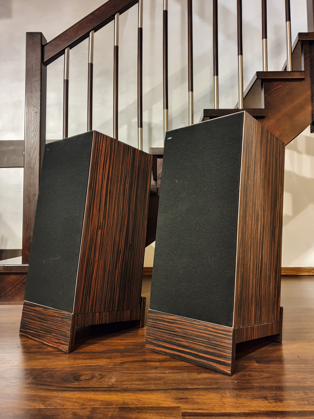

Ponieważ trumpety z 3800 poszły do moich 5702, i ponieważ został mi jeszcze heban, i ponieważ w garażu od zawsze leżą sosnowe półki z powieszeniem których nie jest mi po drodze, to popełniłem podstawki do kompletu. Stały nieboraki na podłodze i aż się o to prosiły. Zdjęcia nie oddają efektu całości ale parę fotek wstawię, żeby je pokazać:
i sesja z kolumnami:
i obok większego brata:
I dźwięk stał się jeszcze przyjemniejszy gdy trafia w ucho a nie w kolana.
Ostatnio zmieniony 20 gru 2021, 22:54 przez Martynka, łącznie zmieniany 1 raz.

Trochę za dużo tego forniru. Chyba lepiej byłoby w czarnym/grafitowym macie po prostu ;)
Martynka
Posty: 1659
Gramofon: Yamaha PX3
Lokalizacja: Gůrny Ślůnsk
Re: Co w zamian Infinity RS6000 ( Bang Olufsen Beovox M70, KEF 104aB, Beovox 5702 )
#112
Post autor: Martynka »
Na żywo tworzą całość i spójność. Zresztą, może nowy właściciel kiedyś się wypowie.
Biogon
Posty: 1912
Gramofon: składak
Lokalizacja: 3ka
#113
Post autor: Biogon »
Bardzo dobrze na tych standach. :clap:

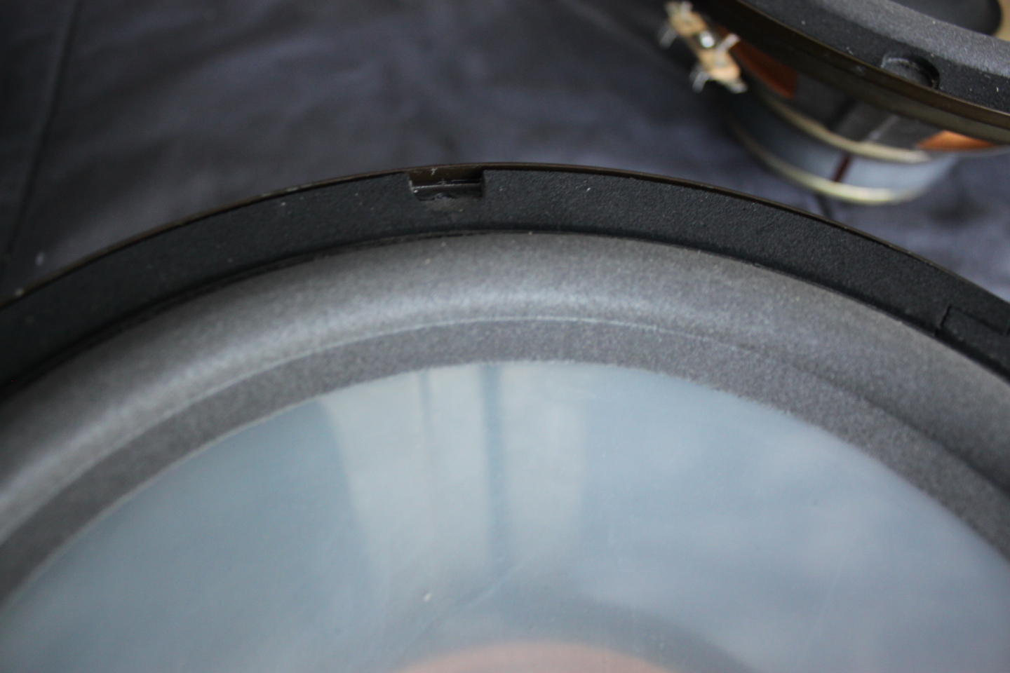

A teraz wracamy do źródła tematu. Ciekawi mnie brzmienie podwójnego 10" woofera zasilanego lampą w klasie A więc znalazłem :
Infinity RS6000 wersja A czyli po upgrade zwrotnic z regulacją tonów na terminalach.
Kupione i "zabrane" z niemieckiego strychu, tutaj prosto z bagażnika, jeszcze z niemieckim kurzem. Stan idealny: Niemiec dzwoni dzień w dzień, żeby przez telefon ich posłuchać :lol: A tak na serio. Dąb w stanie BDB- , nie będzie dużo zabawy, to co na zdjęciu to właśnie brud kurz i siano a nie braki. Wstęgi grają, średnie również, woofery reagują ale do grania ich nie zmuszę, ciężkie plastikowe membrany pozbawione całkowicie zawieszeń opadają na cewkę. Elektrycznie ok. Zawieszenia i kopułki zamówione lecą już zza dużej wody, jakoś moralnie miałem opory przed zamawianiem pianek z tonsila do tego pięknego sprzętu.
Zaczynam pracę i chyba założę temat w DIY z linkiem tutaj bo ten temat już dawno wykroczył poza zakupy.
Ostatnio zmieniony 20 gru 2021, 22:55 przez Martynka, łącznie zmieniany 1 raz.

Global Express stanął na głowie i dostarczył zestaw w 10 dni !!! Tak więc jeszcze wczoraj rano wyglądały tak :
Dziś wyglądają już tak:
Zestaw był idealnie spasowany a klej chwytał od razu. Do tego całkiem elastyczny i nie brudził. Jak tylko coś wyszło przy montażu to bez śladu można było zebrać. Kopułki idealnie zgrywają się ze starymi, które trzeba było zerwać aby wycentrować cewki "szimami" dołączonymi do zestawu.
I w końcu grają... i to jak, a lampa już wiem że do słabych nie należy.
Teraz tylko prace wizualne, ale to jak tylko wrócę za 3 tygodnie ze służbowego wygnania.
