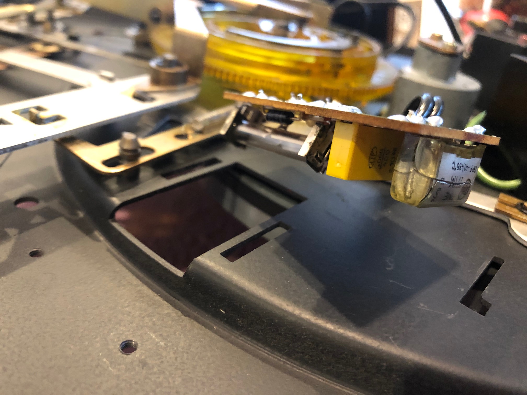

Jakby ktoś był ciekawy, to mruczenie było spowodowane przez stroboskop. Po przełożeniu do drugiego gramofonu, ten zaczął wydawać dźwięk, o którym pisałem mimo, że wcześniej był cichy.
Ostatecznie rozebrałem stroboskop i moim oczom ukazał się spuchnięty kondensator :)

Jaculek
Posty: 1902
Gramofon: Dual 704, 721
Lokalizacja: Świętochłowice
Re: "DUAL" - gramofon nie dla każdego
#349
Post autor: Jaculek »
Wysadzony
