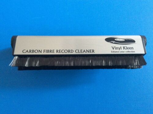

Ja używam takiej.

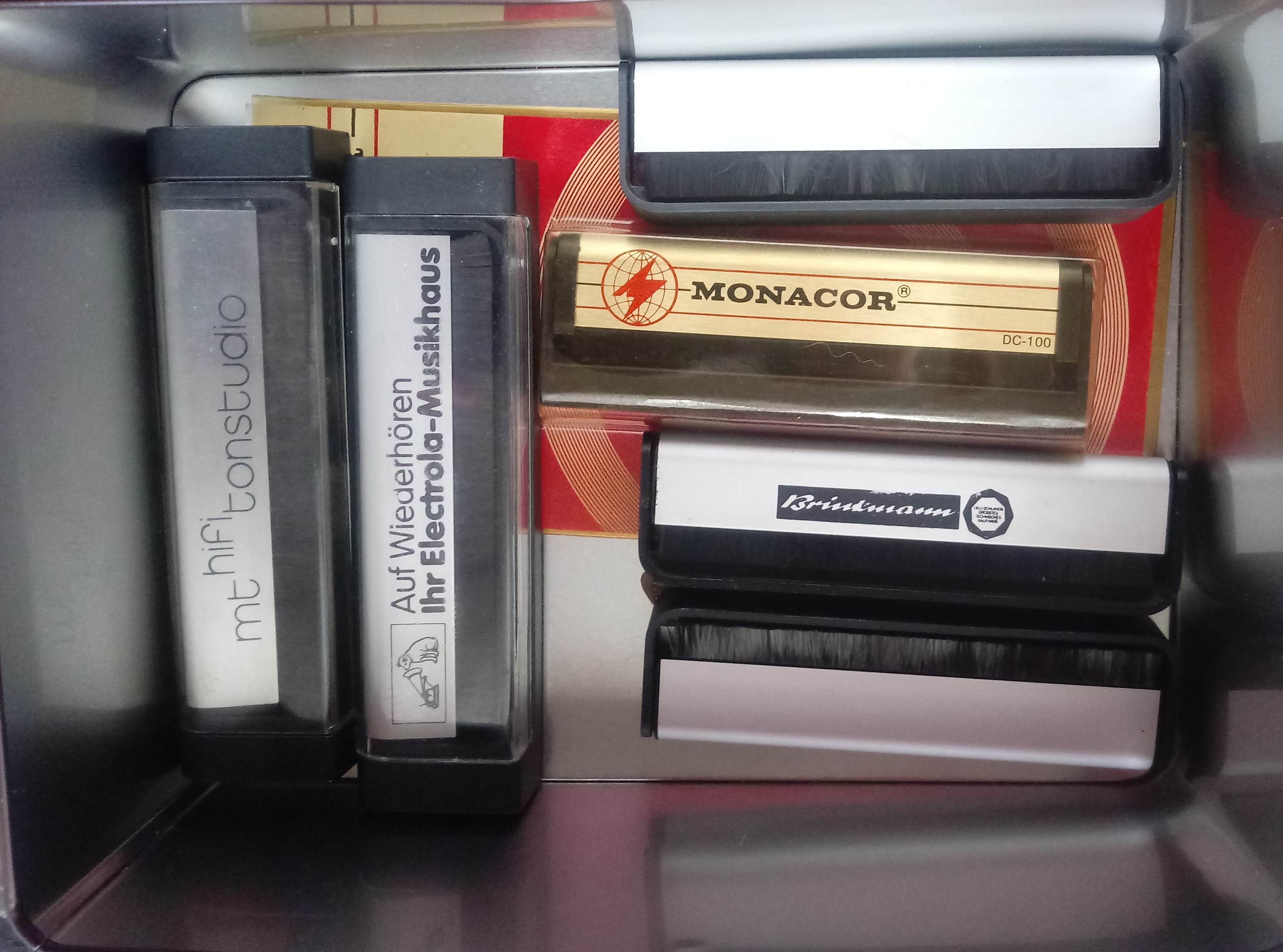

Ja mam stare szczoteczki. Z ciekawości, właśnie przetestowałem je na białej kartce i żadna nie gubi włosia.
