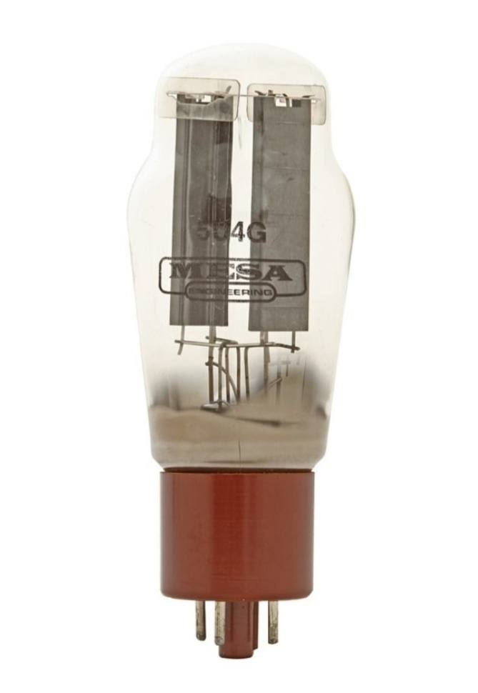

Tak na poważnie, Taka rurka 5u4g Mesa Boogie, jest podobna do Shuguang-a, są z jednej fabryki?

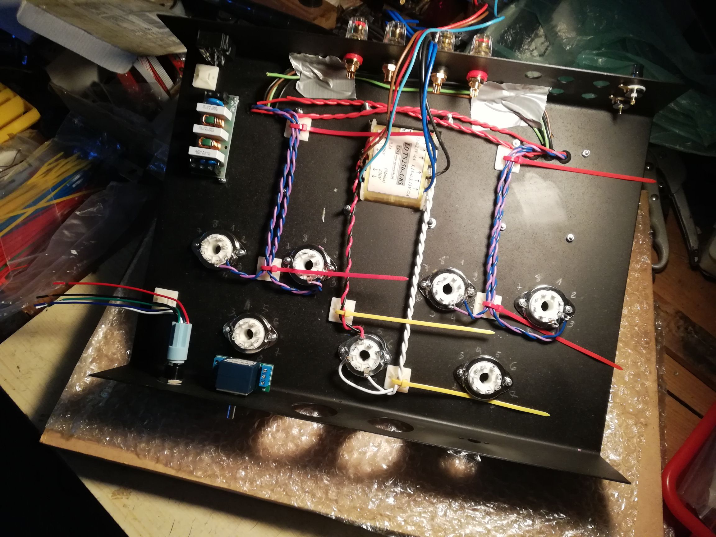

Czas to powoli powiązać
Na pierwszy ogień poszły trafka, pomocne uchwyty samoprzylepne + trytytki
Już widzę że podstawki mocy do odwrócenia 180...
Ostatnio zmieniony 17 maja 2020, 20:28 przez szczepan_def, łącznie zmieniany 1 raz.

Pierwszy błąd znaleziony w trakcie montażu do anod prostownika przylutowałem z trafa 0-390 :doh:
Resztę części lutuje na krótko do podstawek🧐
Podstawki mocy zostawiłem, jak bym ich nie obrócił zawsze d..a z tyłu :mrgreen:
oczywiście nie wykluczam przeróbek ;)

Szczepan kibicuję :clap: a ten Alps to od prawej do lewej będziesz kręcił :think:
szczepan_def
Posty: 808
Gramofon: DUAL 455
Re: DYNACO 2x10W
#54
Post autor: szczepan_def »
BlackDevil pisze:
19 maja 2020, 21:13
Ale jak od prawej do lewej :think: na zdjęciu, góra po prawej - komplet wejść, gdzieś tam mam plan dać przekaźniki selektora, z selektora sygnały w ekranach prawą stroną na dół i w lewo pod VU i do potka (kostka z prawej) i z potka na wejścia lamp... blisko trasy obwodów wejściowych jest obwód żarzenia prostownika te białe przewody z trafa, trochę mnie to martwi, na dzisiaj innego pomysłu nie mam... Mesa boogie jest ładna :shock: , jutro mam mieć dławik, to będzie wyzwanie, może pod trafo sieciowe wlezie :think:

Post autor: BlackDevil »
Jak obrócisz lampami do góry blachę to nie jest odwrotnie ten potek może mi się wydaje :shifty:
Niby tyle miejsca a jak zaczynasz upychać to... :shock:
szczepan_def
Posty: 808
Gramofon: DUAL 455
Re: DYNACO 2x10W
#56
Nie da się zamontować potka odwrotnie, ewentualnie sygnały można źle podpiąć, teraz mam wejście z prawej więc ok.
BlackDevil
Posty: 658
Gramofon: S600
Re: DYNACO 2x10W
#57
Jak się nie da mówię tu o montażu do obudowy jak go nie obrócisz to martwe pole będziesz miał u góry a powinno być na dole :think:
Posty: 5029
Re: DYNACO 2x10W
#58
Post autor: zbyszek1982 »
Gałkę da się przekręcić :)
szczepan_def
Posty: 808
Gramofon: DUAL 455
Re: DYNACO 2x10W
#59
BlackDevil pisze:
20 maja 2020, 15:37
Ok. W firmowym sprzęcie ośka jest najczęściej z boku nacięta i gałka wchodzi tylko w jednej pozycji, i może tak być jak mówisz, w tej "popierdułce" alpsa ośka jest gładka i znaczoną gałkę można założyć pod dowolnym kątem, albo założyć gałę bez znacznika wystruganą np. z drewna :mrgreen:
BlackDevil
Posty: 658
Gramofon: S600
Re: DYNACO 2x10W
#60
Nie wiem dlaczego ale ja zawsze zamawiam z naciętą oska (te alpsy) no cóż ciekawe jak ci zagra ten sprzęcik ;)
