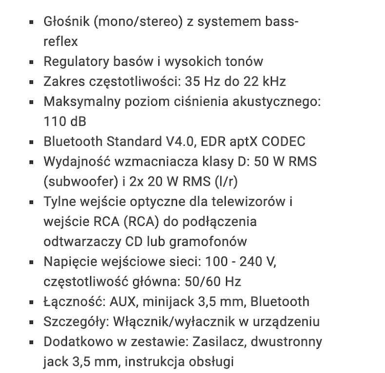

Tak, z tego co wiem ma wbudowany wzmacniacz. Postaram się jeszcze na dole podesłać jakąś znalezioną specyfikacje techniczną.

1. da się podłączyć gramofon do tych głośników - wynika to nawet ze specyfikacji, gdzie wyraźnie napisane, że jest wejście RCA m.in. do podłączenia gramofonu
2. gramofon - jeśli nie ma wbudowanego przedwzmacniacza - to potrzebuje zewnętrznego przedwzmacniacza, by sygnał podawany do wzmacniacza (w Twoim przypadku głośników aktywnych) miał odpowiednie wzmocnienie
