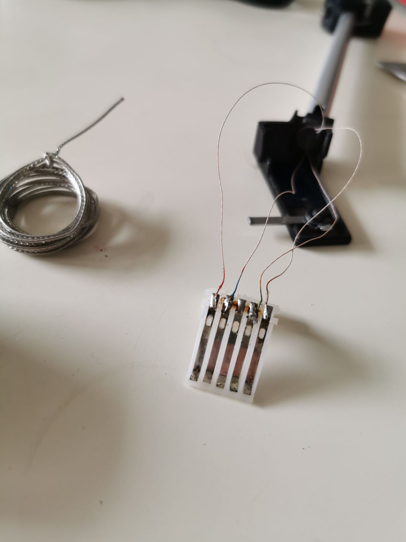

W oczekiwaniu na śrubkę zrobiłem okablowanie ramienia. Poskładałem też do kupy złącza sygnałowe i za radą kolegi @Jaculek skręciłem je z blaszką montażową małą śrubką

Re: Dual 1019 - Próba reanimacji
#125
Post autor: Jaculek »
No i ładnie :)
Niech mnie olsza poprawi jeżeli się mylę ale wydaje mi się, że środkowy styk też powinien być z kabelkiem. Masa ekranująca.

#126
Post autor: robertbrzezinski »
Jaculek pisze:
26 kwie 2020, 18:47
No i ładnie :)
Pomiędzy stykiem do którego jest podłączony niebieski kabelek a stykiem środkowym jest mostek z drucika niewidoczny na zdjeciu

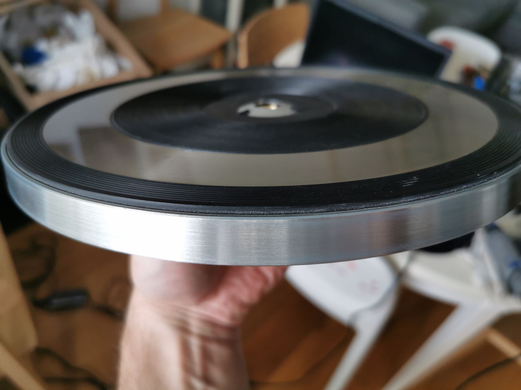

Wczoraj polerowałem rant i się okazało że po wypolerowaniu góra nie jest srebrna tylko żółta.
Myślałem żeby też przepolerować ale przypomniałem sobie post na forum gdzie się okazało że jeden z użytkowników miał na górze naklejoną firmowo folię. Wziąłem więc skalpelek i..... tadam nie zdjęta folia :dance:

Post autor: stos79 »
Wyglądają podobnie.
Ktoś z Dualowców niech się wypowie.
https://www.ebay.pl/itm/Dual-1237-turnt ... Sw1aNep45O

#131
stos79 pisze:
28 kwie 2020, 21:42
Wyglądają podobnie.
Z wysyłką wyjdzie drożej niż mogę mieć używkę z Alledrogo ale dzięki za info
