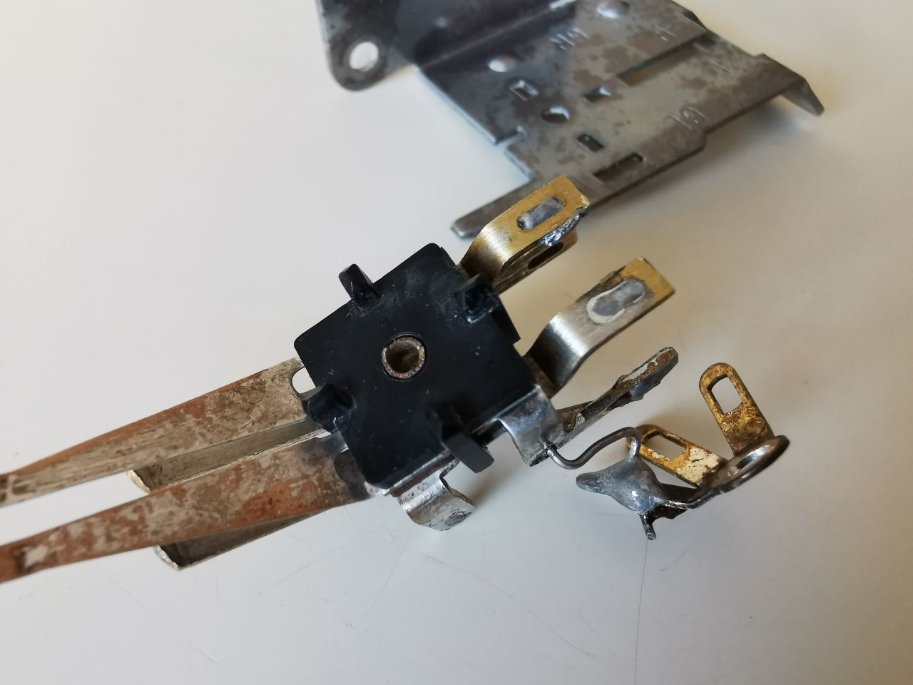

Czy ten miedziany/mosiężny nit trzymał te złącza sygnałowe razem z tą blaszką??
- Jaculek
- Posty: 2365
- Gramofon: Dual 704, 721
- Lokalizacja: Świętochłowice
Re: Dual 1019 - Próba reanimacji
Tak. Ten nit łączy ze sobą to wszystko do kupy. Można zastąpić cienką śrubką, jak tu:
viewtopic.php?p=264027#p264027
robertbrzezinski
- Posty: 146
- Rejestracja: 05 kwie 2020, 23:47
Dzięki. Tak pewnie zrobię bo najmniej roboty a i zdemontować później łatwoJaculek pisze: ↑19 kwie 2020, 18:21Tak. Ten nit łączy ze sobą to wszystko do kupy. Można zastąpić cienką śrubką, jak tu:
