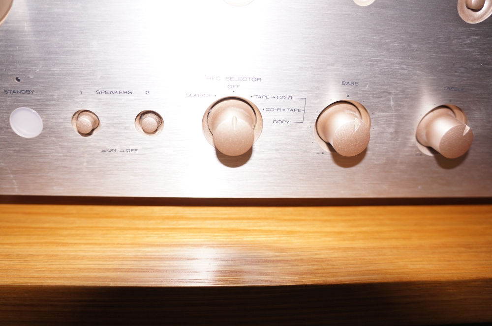

Ok jakoś dam sobie radę. Potrzebuję kabla RCA do mini jack. Jeszcze proszę luknij na zdjęcie. RCA podpinam pod TAPE OUT a pokrętło ustawiam na source?

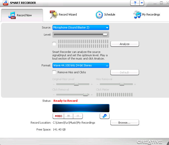

Obadajcie co zainstalowałem. Można dodatkowo zainstalować smartrecorder Creative.

Ok Panowie mam już kabel, RCA do minijack. Podłączenie jest banalnie proste. Posiadam kartę Sound Blaster Z.
We wzmacniaczu RCA podpiąłem do tape out plus gałka na panelu przednim ustawiona na source.
Minijack podpinamy do wejścia MIC.
Musimy tylko zmienić w panelu sterownia SB, w zakładce mikser, z tylnego mikrofonu do tylne wejście liniowe. Klikamy na pasku zadań na ikonkę głośności i wybieramy "otwórz ustawienia dźwięku". Wchodzimy w ustawienia wejścia liniowego wybieramy nasłuchiwanie, ptaszek jeżeli chcemy nasłuchiwać i ustawienia zaawansowane gdzie wybieramy jakość.
Tak się zastanawiam nad jakością nagrywanego dźwięku.
We właściwościach wejścia liniowego mam ustawione 24 bit, 48000 Hz a w smart recorderze nagrywam do Wave 48000kHz 24 bit stereo.
Jak myślicie właściwe ustawienie?

Jeszcze mam pytanie. Myślałem, że będę mógł wrzucić audio WAV 24 bit 48000kHz. No i nie ma takiej opcji.
Mogę wrzucić wyłącznie mp3. Teraz moje pytanie. Lepiej jest nagrywać w WAV 24 bit i później przekonwertować do mp3 320 kbps, czy nagrywać WAV w 16 bitach i konwertować do mp3. Mogę nagrywać także w mono, ale to już do płyt mono.
Kurde te narzędzia od Creative... Po aktualizacji sterowników dostajemy smart recorder oraz wave studio i w sumie tylko tego potrzebuję.
Jak nagrywam do WAV 24 bit 48000 kHz to bitrate mam 2304 kbps i to jest jakość studyjna, ale co z tego jak później muszę konwertować do MP3 320 kbps.
