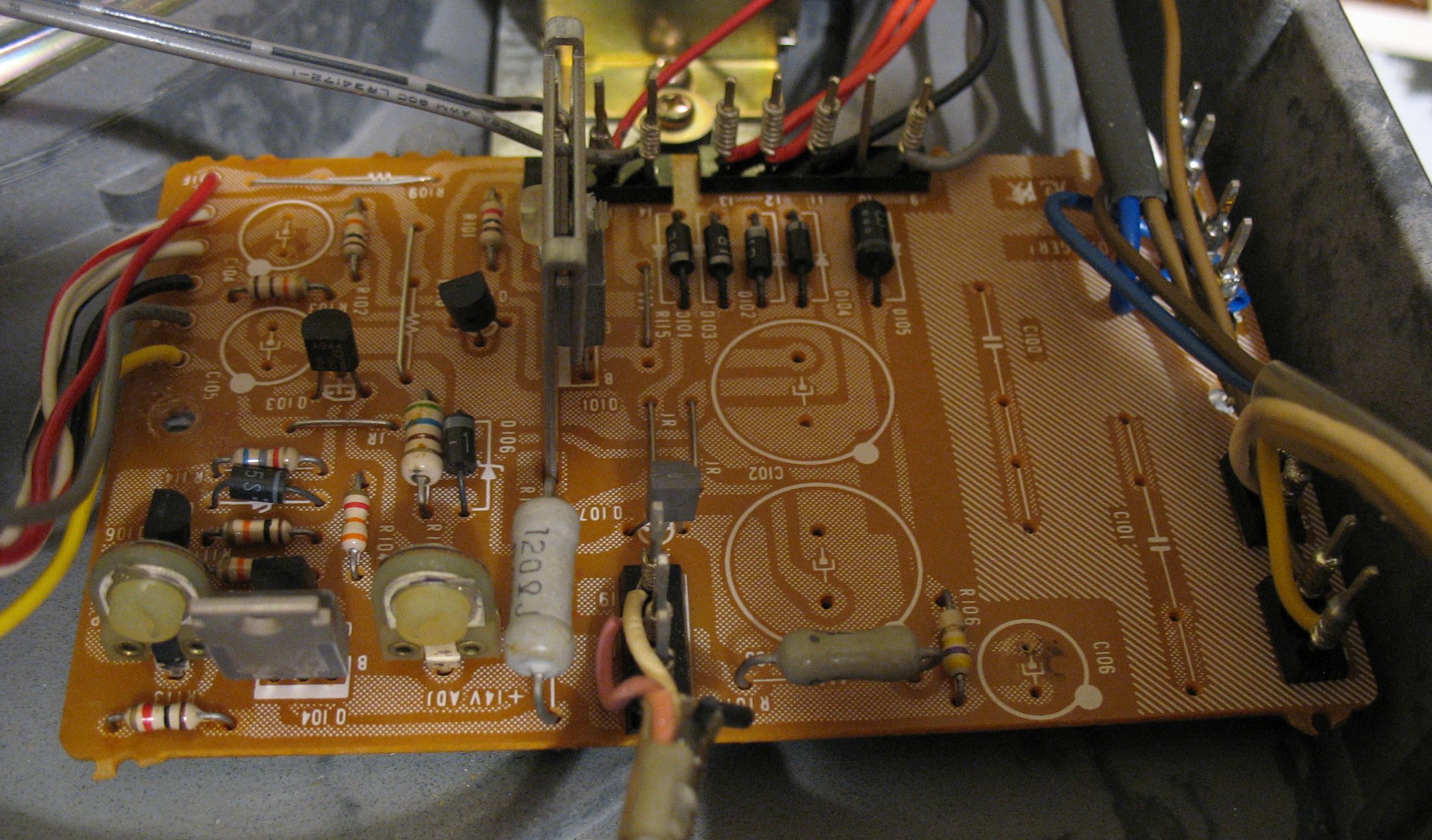

Płytka zasilania teraz tak wygląda
Kumpel mi zmierzy wszystkie kondensatory i ewentualnie przyniesie nowe.

Wymieniłem C106 na nowy, bo już nie trzymał parametrów. Widać na nim dopiero od dołu, że coś było nie tak. Na płytce zresztą też jest nalot w tym miejscu.
Reszta była OK.
Niestety nie do końca pomogło. Dalej się wyłącza, ale rzadziej.

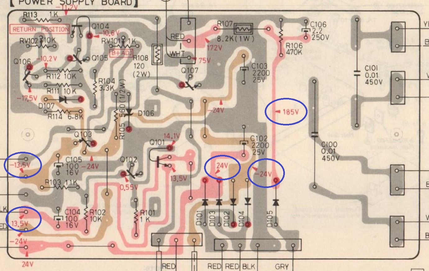

Które z tych napięć są najważniejsze? 13,5V i -13,5V bo idą na drugą płytkę i akurat je można regulować?
Jaka może być tolerancja na nie?
185V mam 197
24V mam 25,5
13,5 jedno i drugie ustawiam jak najbliżej nominału
na neonówce mam 71V i 186V (75 i 172 rysunkowo)

Te wyższe napięcia (197V i 25,5V) wynikają z tego, że gdy go produkowano w sieci standardem było 220V, teraz mamy 230V.
Trzeba szukać gdzie indziej takiego zachowania gramofonu.
