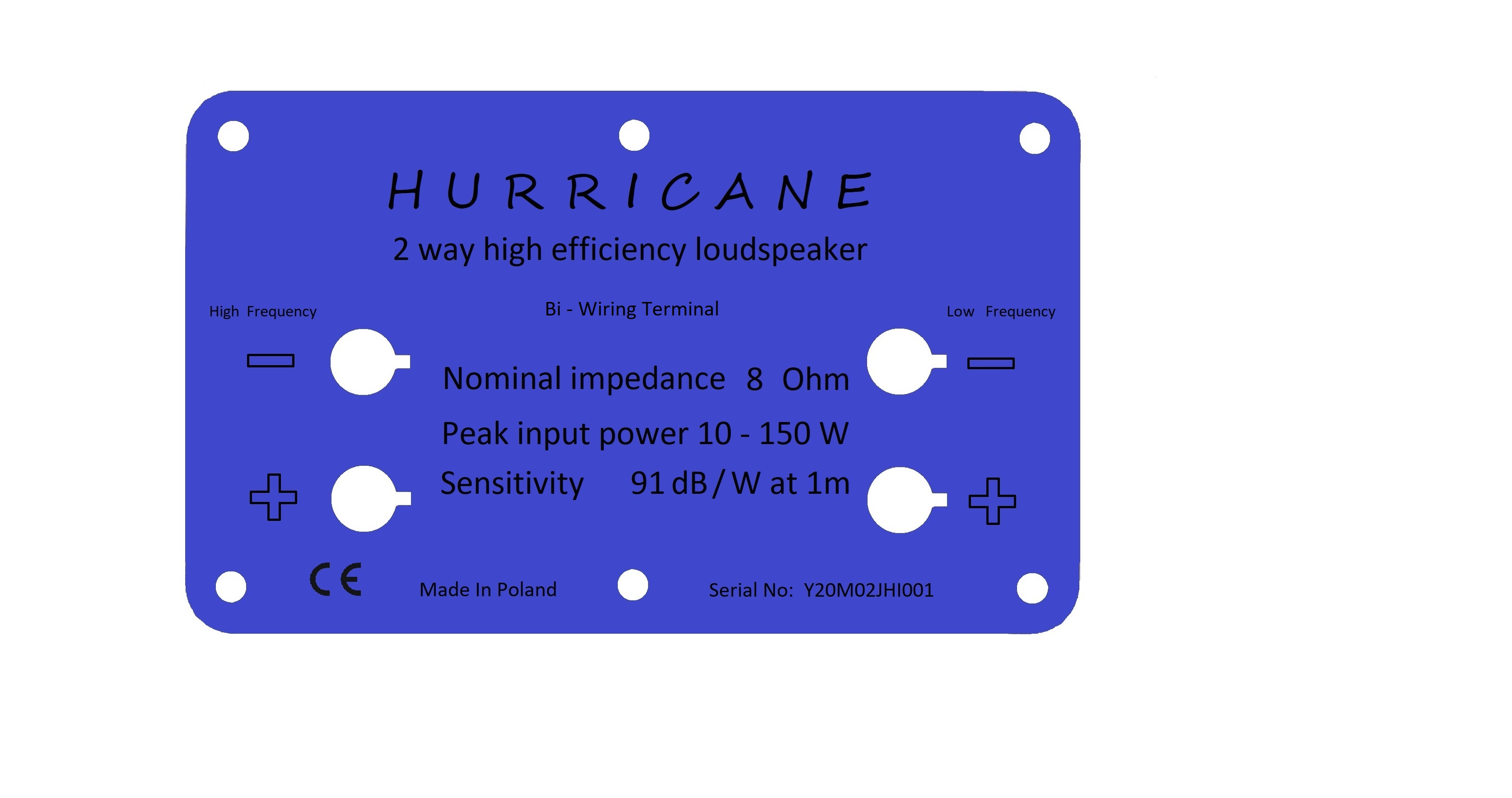

Ta , problem dotyczy płytki aluminiowej zakrywającej dziurę do zwrotnicy. Przerobiłem zdjęcie płytki z nowymi wymiarami i teraz szukam wykonawcy który wytnie oraz naniesie napisy specyfikacji parametrów by ograniczyć koszta.

Popracowałem nad estetyką płytki i tak wygląda teraz projekt pod grawerowanie

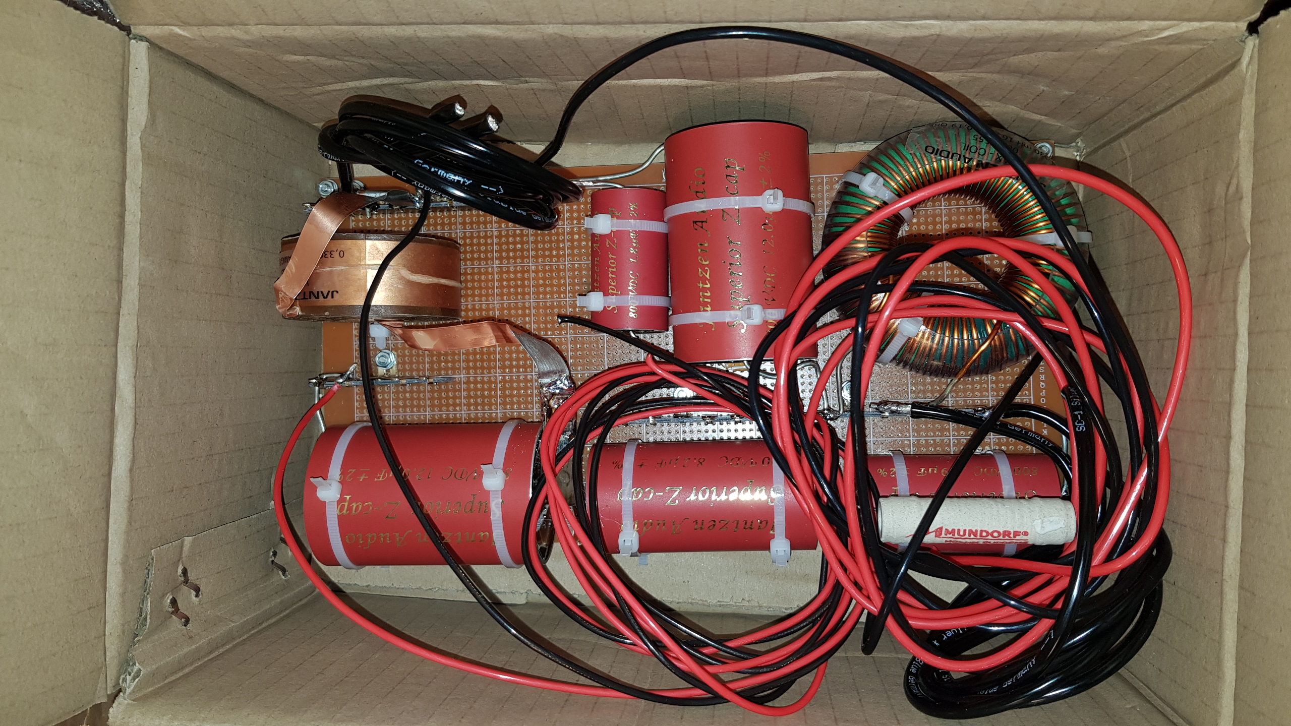

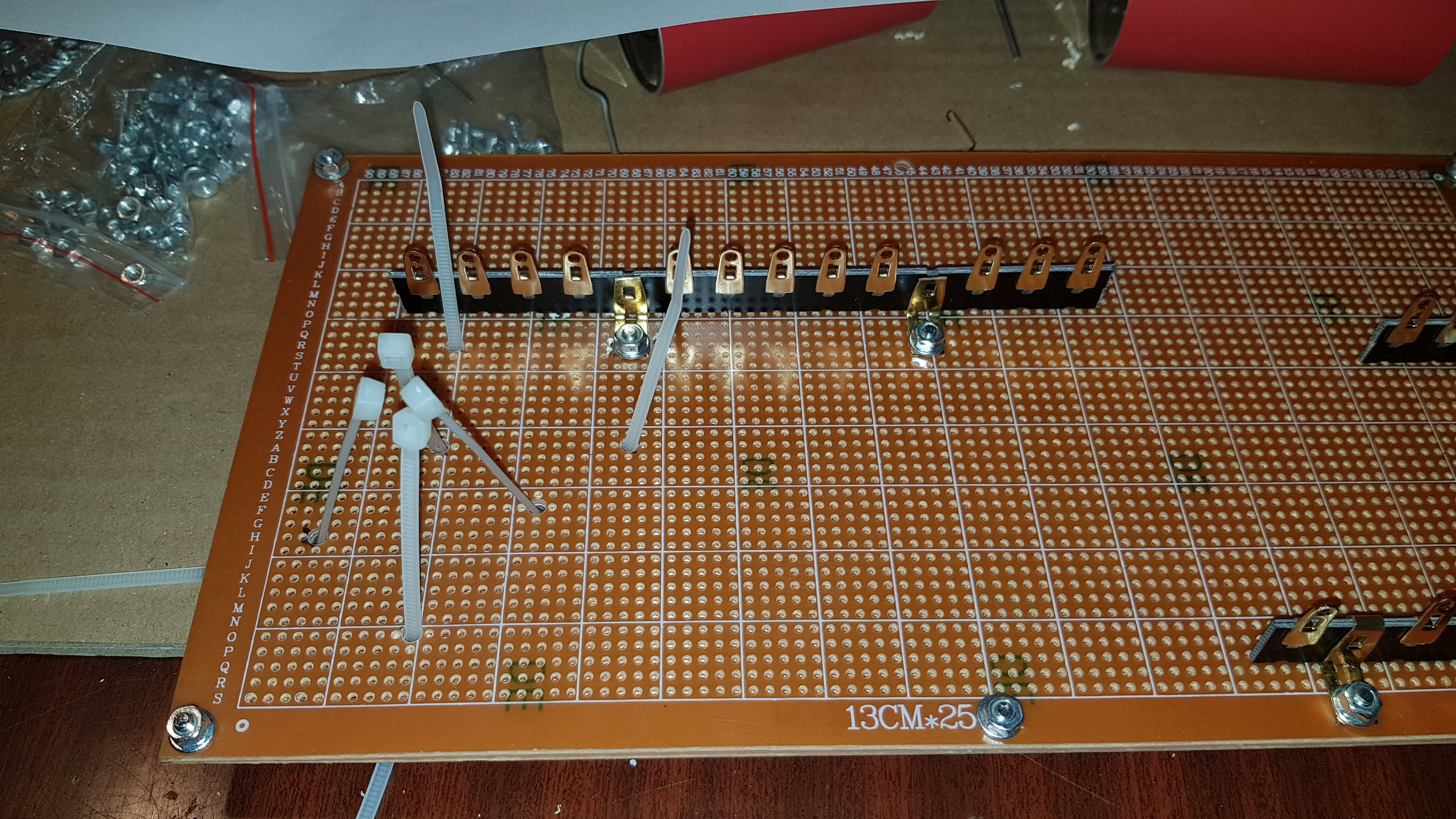

Powoli kolejne etapy wdrażane
Po zamowieniu większej płytki w ilości 4 sztuk , po dwie na jedną zwrornice nawet sesownie to wygląda i nie wygina się. Wreszcie przydał się zestaw różnych śrubek podkładek nakrętek, za które dostałem opierdol od mej Martusi że nie mam na co wydawać kasy
Niestety musiałem zapierdalać do Obi po ostrzałkę do wierteł bo wszystkie tępe i wyrywały mi laminat od spodu.
Starałem się nie powielać błędu kolegi @Myszor i zaplanowałem biegunowość cewki taśmowej i dałem koniec do minusa
W niedzielę lutowanie u znajomego za pomocą stacji lutowniczej hot air bo moją transformatorową bym wszystko popalił
Jak się Wam podoba zwrotnica? Wygląda profi ?

Jednakże lutowanie tego hot airem to IMO średni pomysł. Kolba ze 60 W byłaby najlepsza.

Luzik Cobra , ta stacja ma i końcówkę kolby lutowniczej z regulacją co 1 C. od 200 do 500 stopni

Wykonałeś kawał dobrej roboty. Bardzo kibicuję Twojemu projektowi i czekam na pierwsze opinie po odsłuchach. Ja jednak nie jestem fanem płytek PCB zwłaszcza tak dużych i tym bardziej perforowanych. Jednym z sukcesów dobrych kolumn jest stabilna usztywniona obudowa.

Zwrotnice polutowane, staraliśmy sie polutować za pomocą tej cyny co dostałem gratis za zakupy z domieszką srebra i masakra, nie polecam tego dziadostwa. Chyba błędów nie zrobiliśmy , pilnowałem zasady początku i końca cewek z plusem i minusem układu. Teraz pozostaje mi skupić sie na płytkach do terminalii. Ktoś ma sprawdzone źródło do dorabiania przednich paneli z aluminium cietych laserowo pod wymiar z grawerowaniem ?

Płytki aluminiowe zamówione , wykonanie 6 sztuk to koszt około 200 zł za kilka dni powinny trafić do mnie i kolejne nurtujące pytanie bo przecież za łatwo nie może być
Grawerować czy nadruk termo transferowy chyba o ile nie pojebałem nazewnictwa. Co lepsze ?

Gratuluję wytrwałości .Grawer trwalszszy ale termotransfer może dać lepsze efekty wizualne, tak myślę. Zależy co ważniejsze.
