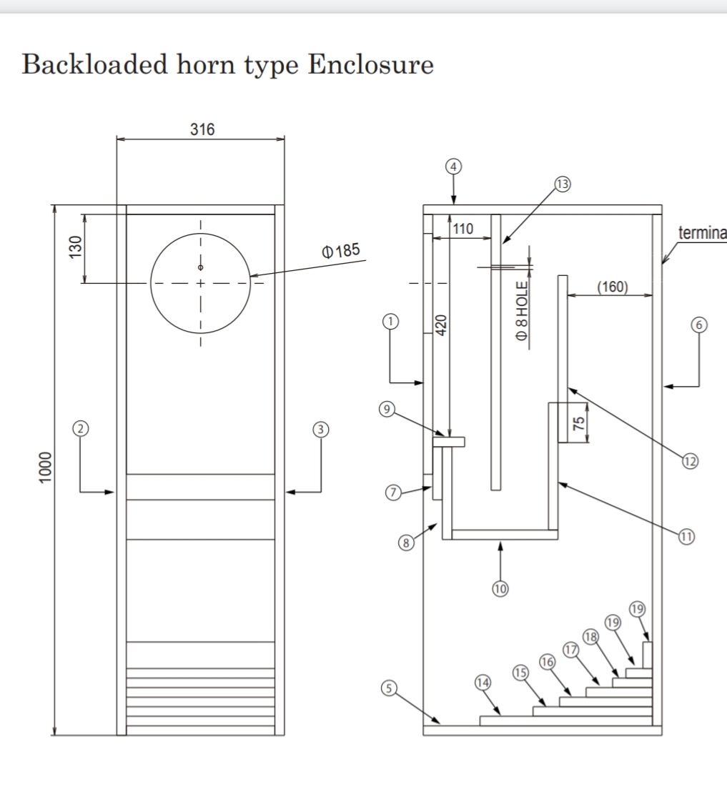

może na początek FOSTEX FE 206? w rekomendowanej obudowie Back Loaded Horn - miał ktoś okazję posłuchać?
https://www.hifisound.de/Do-it-yourself ... range.html

Wykopałem jeszcze inne, dedykowana Obudowa do fostex 206nv jest trochę szczuplejsza
Nigdy nie słuchałem szerokopasmowa, ale ciekawość namawia mnie do takiej konstrukcji Too many tubes, too little time...

Próba nr 1... Będzie low-end na monacor sp-205 taniej się nie da...

Hmmmm tak po prostu zamieniasz jeden głośnik drugim w obudowie? Monacor nie podaje w ogóle parametrów T-S, więc nawet nie będziesz wiedział jak bardzo strojenie pasuje/nie pasuje do FE206NV.... Nie wiem czy z takiego eksperymentu da się wyciągnąć jakieś wnioski

Re: Kolumny do lampy - na jakich głośnikach max. 3k pln
Jedno do drugiego nie pasuje, monacor ts100Hz, fostex ts45hz... Więc z tego monacora dołu za wiele nie będzie... 120zl nie majątek, najwyżej skończy się na warsztatowych paczkach
A to tylko jeden z parametrów. Mimo wszystko ciekaw jestem ja Ci to zagra
Moze uda sie cos wiecej niz warsztatowe paczki wystrugać z tego monacora ale będziesz musiał trochę sie pobawic w testy. Szkoda, że qts nie podają bo możnaby więcej wykminić na sucho. W każdym razie jak chcesz zaryzykować 120 zł to bardziej pchałbym sie w kierunku linii transmisyjnej ale obciażonej masą dodaną tzw TLML. Moze coś z tego wyjdzie. Żeby to coś poplumkało basem głosnik musiałby mieć qts około 0,45 - im będzie wyzej tym mniej zejdzie w takiej obudowie. Zrobiłbym cos a'la tabaq czy cyburg needle dla nich. Wymyslone są pod 3" glosniki TB gdzie przy fs 100hz schodza do bodajże 55hz w igłach i chyba 60hz w tabaq. W każdym razie efekt w lini będzie zawsze fajny ale ile będzie dołu to pokażą dopiero testy.
Zrób obudowe dla nich tak ze 120cm wysoką i mysle około 40 litrów pojemności. Głosnik dajesz w 1/3 dlugosci kolumny od góry. Port na dole i jego długoscia bedziesz szukał strojenia - tzn gdzie zagada na basie. Do testów rura od kanalizacji i jechane. Jak znajdziesz zadowalajace strojenie to wtedy mozesz bude wykonać ze zintegrowanym portem na dole. Ale do testów rurka.
O dwóch rzeczach muszisz pamietac - bez tlumienia lini bedzie strasznie dzwonić pierwsza harmoniczna. Nie przejmuj się tym bo tłumienie sobie z tym poradzi. Druga rzecz, to raczej potrzebny bedzie filtr który wyprostuje troche charkę ale to sobie zostaw na koniec. Filtr zezre troche spl ale ładnie wyrowna charke i bedzie to brzmiało lepiej ale byc może postawisz na zestaw bez niego. Trudno powiedzieć. W każdym razie jak usłyszysz średnicę z dobrze tłumionej linii transmisyjnej to niepredko ją zapomnisz... nawet jak góra bez filtra bedzie zbyt wycofana.
Trochę jest tu o obudowie otwartej dla tego głośnika, qts 2,7
https://www.hifitest.de/test/selbstbaup ... -269-8754#
Kiedy coś czytałem że linia transmisyjna im dłuższa tym lepsza + z testów odpowiednią ilość i gęstość wytłumienia... Ale ile w tym prawdy...
