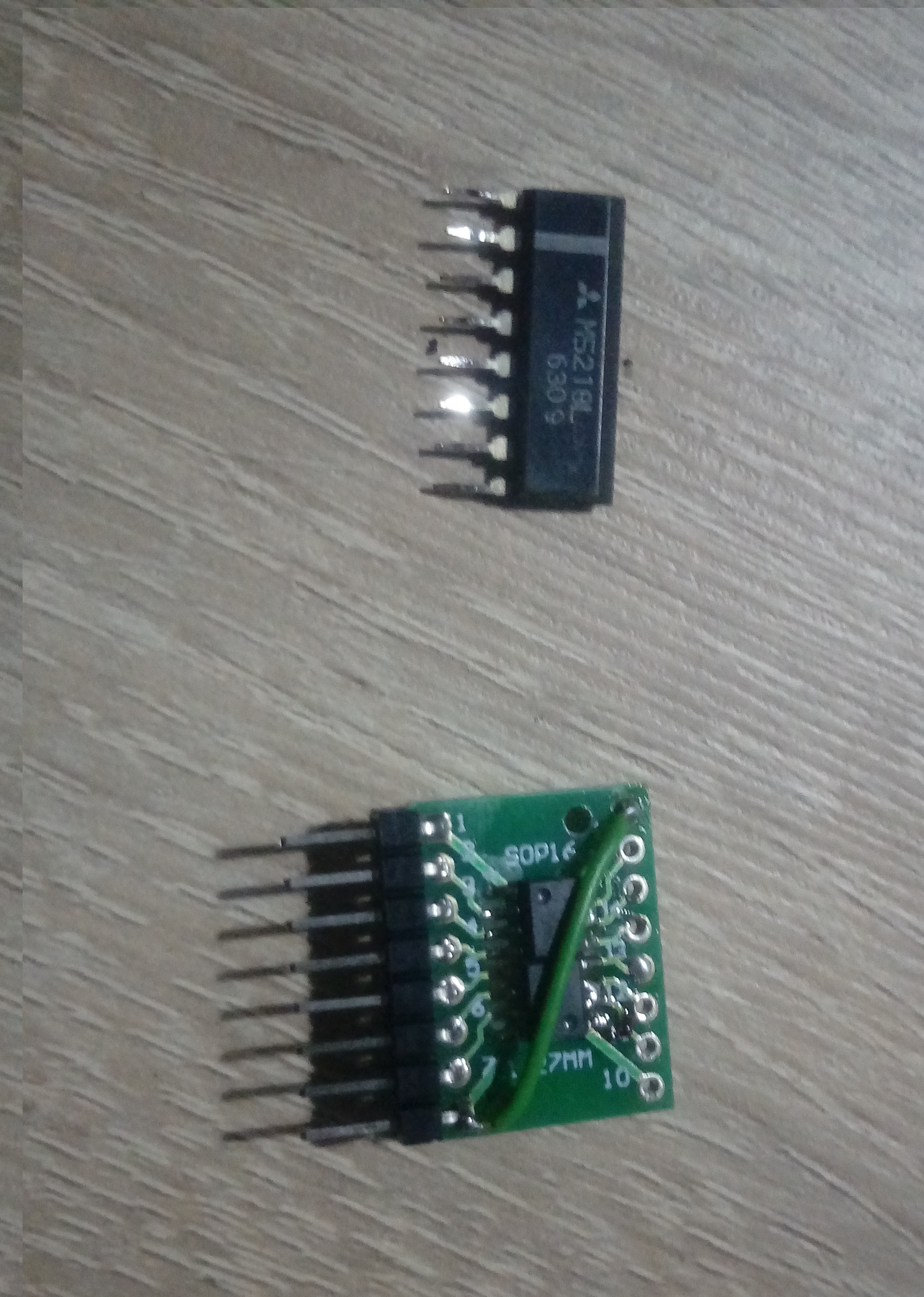

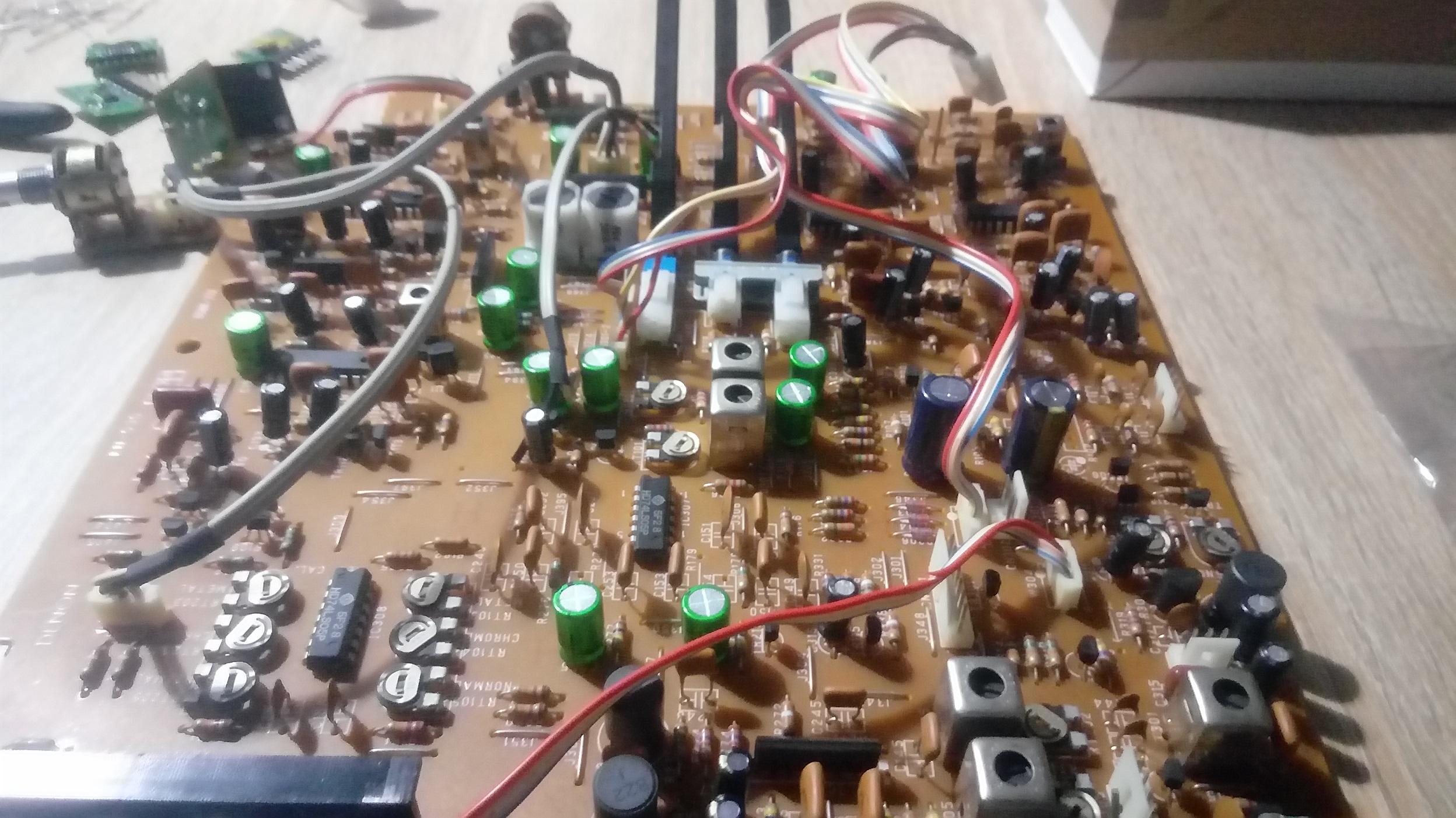

No i tak jak wspominałem wcześniej Denon DR-M22 uruchomiony
Wymienione wszystkie kondensatory w torze audio na nichicon BP green 47uF + WIMA 3.3nF (w sekcji nagrywania jest 10uF i 3.3nF bo tam jest filtr)
przejściówka z SIL8 na SO8. W zasilaczu zamiast 2x 1000uF weszło 4700uF x2 po filtracji zamiast 4x47uF weszło 4x1000uF kilka zdjęć po tuningu
Pominąłem sekcje DOLBY wykluczając z toru 2 podwójne scalaki i 2 podwójne opampy dzieki temu jest sporo mniej szumu Dźwięk zmienił się bardzo z kartonowego basu zrobił sie fajny miękki potężny, środek się zrobił ciekawsze wybrzmiewający pojawiło się też trochę szczegółów, ogólnie lepiej się słucha nie jest już tak płasko i bez wyrazu, ale niestety dalej brakuje góry pasma więc bez taśmy serwisowej i kalibracji azymutu głowicy się nie obejdzie niestety...Pożyczyłem taśmę dynamometryczną i z lusterkiem i te testy wykazały że jest w porządku.
