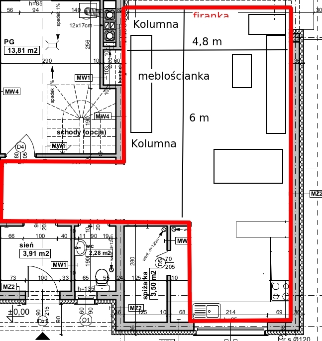

potrzebuje waszej opinii, chciałem nagłośnić swój salon powierzchni ok 30m^2 połączony z holem (ok 6m^2) i kuchnią (ok. 8 m^2).
Posiadam już gramofon Technics SL-Q2, teraz potrzebuje na początek wzmacniacza oraz kolumn które byłyby adekwatne do mojego metrażu.
Przesyłam wstępny szkic mojego pomieszczenia oraz plan gdzie umieścić kolumny.

Jaka jest odległość od ściany z kolumnami do ściany na przeciwko?

Edytowałem o wymiar 4,8 m

Z takim usytuowaniem kolumn będziesz musiał się pobawić z ich odpowiednim ustawieniem, ze względu na otwartą przestrzeń z lewej strony miejsca odsłuchowego. Najłatwiejsze w aplikacji będą średniej wielkości monitory, z podłogowymi mogą być problemy z zbyt dużą ilością basu, ale to zależnie od modelu.

Panowie do powyższego salonu kolumny podstawkowe czy podłogowe ?
Posty: 7669
Re: Nagłośnienie salonu
zalezy od miejsca na te kolumny i czy chcesz się bawić w standy

Miejsce tam gdzie zaznaczone na szkicu.

Podłogowe, bo masz spory metraż a po drugie wychodzą zwykle korzystniej efekt/cena niż podstawkowe + standy.

Panowie jestem już po zakupie wzmacniacza i kolumn.
Niestety kolumny to chyba nie wypał :( kolumny KEF Cresta 30.
Jak na mój salon chyba za słabe, o ile wydaję się że są dość szczegółowe, to basu chyba trochę za mało. Pomieszczenie w którym był odsłuch było mniejsze i tam brzmiały spoko, tu jednak nie.
Co ciekawe najlepszy bas jest w strefie którą zaznaczyłem na rysunku kolorem zielonym.
Doradzicie coś ?

Kolego jak możesz oczekiwać basu z tych głośniczków.
Dane : Frequency Response: 45Hz to 20kHz
i pojedyńczy głośniczek: Bass: 1 x 130mm cone.
Sorki ale dane nie kłamią.

Dokładnie. Takie kolumny kupujesz do kina domowego z subwooferem :)
Doradzicie coś ?
Wstaw tam fotel.

Tak jak mówię, tam grały spoko tutaj przestrzeń je zjadła. Także chyba idą na sprzedaż :)
