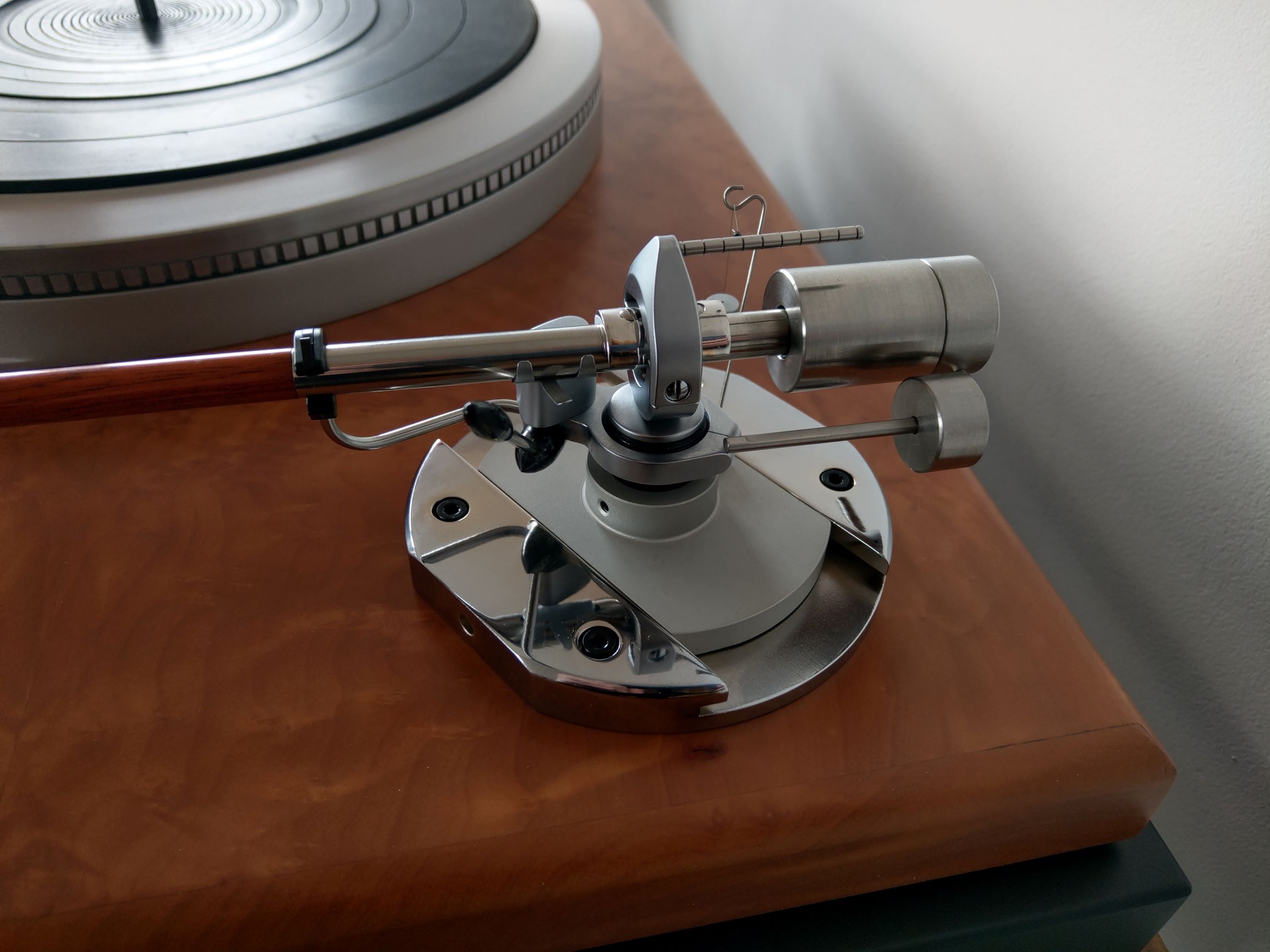

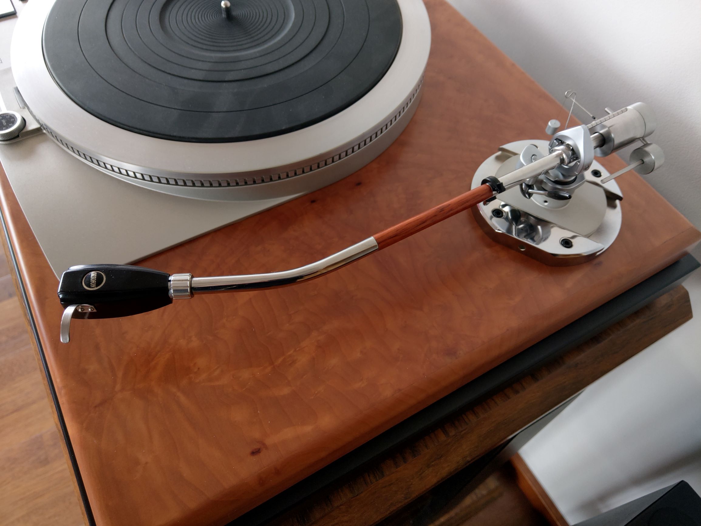

Przy okazji grupowania zamówień zawsze jest miejsce na coś w nowej odsłonie. I tak "nudne" ramię SME 3012 zostało mocno zmodyfikowane :D . Korzystając z uprzejmości manufaktury produkującej części do ramion w Tajwanie, złożyłem taki oto projekt. Z oryginału pozostały tylko łożyska układu pionowego, gniazdo i obudowa noża łożyska poziomego, mocowanie headshella 1/2 cala. Zmienione:
- rurka 12" wykonana z trzech części
* pierwsza część z precyzyjnie wygiętym offsetem wykonana ze stali nierdzewnej
* druga część wykonana z drewna Blood Wood o dużej gęstości skutecznie spełnia rolę tłumienia szkodliwego rezonansu
* trzecia część wykonana ze stali nierdzewnej na której zamocowany jest nóż łożyska poziomego. W tylnej części rurki przeciwwagi umieszczony
jest wkład z balsy.
- okablowanie SME silvered
- wózek do płynnej regulacji efektywnej długości (pivot - igła) wykonany z aluminium
- ciężarki oraz prowadnice wykonane ze stali nierdzewnej
Pierwsze wrażenia z odsłuchów bardzo pozytywne :violin:

Ciekawe połączenie wygląda pierwsza klasa :clap: odsłuchowo pewnie tyż 8-)

Pewno znowu się potknąłeś o jaki napęd Technicsa w garażu :lol:
Ciekawe jak udało ci się utrzymać sztywność rurki mimo dwu połączeń :shock:

Tu nie chodzi o pięknie ;) , aczkolwiek jeżeli tak wyszło to tym lepiej. Zawsze miałem lekki problem z pracą 3012 oryginału ze sztywnymi wkładkami. Tłumik drgań z balsy świetnie się sprawdzał ale czytałem opinie, że można lepiej. Tak powstał pomysł na połączenie stali i drewna. Nie chcę cytować teorii z Tajwanu, że różne gatunki (znaczne różnice gęstości) drewna pokazują inne wartości w wykresach rezonansu. Nie mam ani urządzeń do takiego badania jak również nie mam innej złożonej rurki by porównać uchem. Ma być po prostu cały czas lepiej :D
Myszor pisze:
17 sty 2020, 15:04
- precyzja wykonania i potwierdzone założenie, że ten układ przy zwiększonej ME ramienia dobrze spełnia rolę tłumienia drgań rezonansowych.
