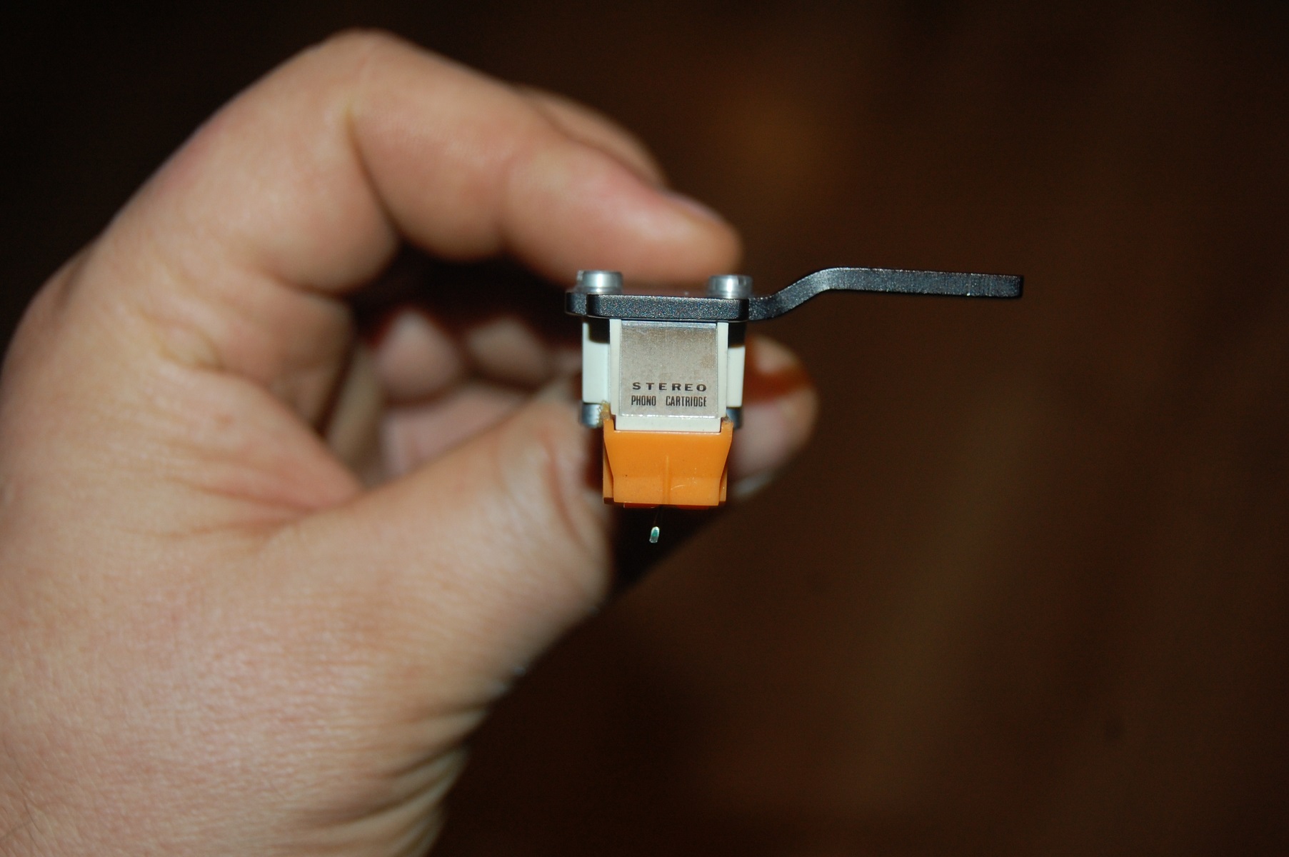

Witam,
znajomy kupił gramofon, lecz sprzedawca przy pakowaniu uszkodził igłę. Niestety nie wiem co to za wkładka, lepszych zdjęć niestety nie mam, będę u niego dopiero w przyszłym tygodniu. Ktoś może wie co to za model? Bardzo dziękuję za informację.

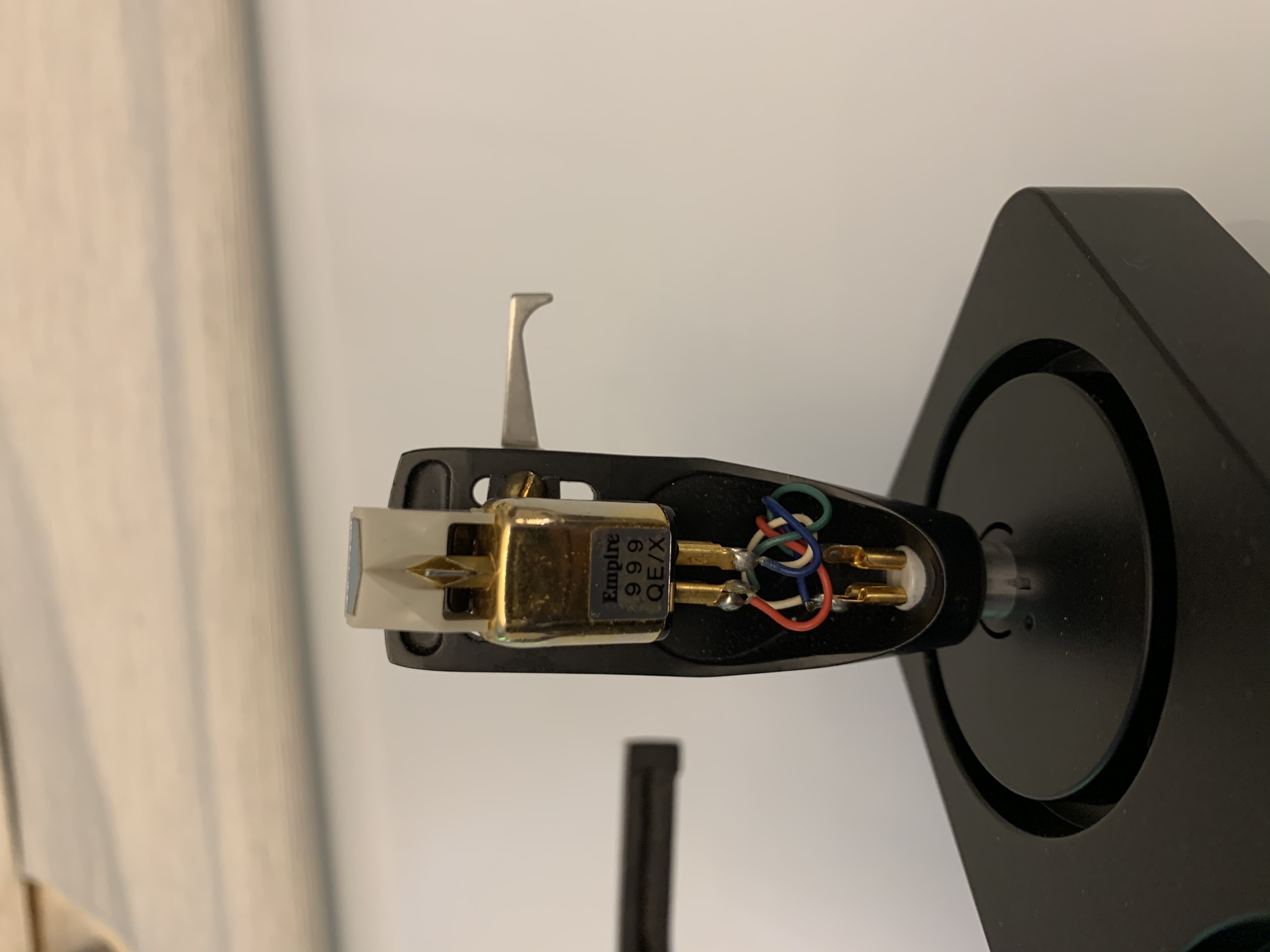

Kojarzy ktoś jaka tu siedzi igła?
Wkładka to Empire 999 QE/X
stos79

Re: Jaka to wkładka?
#1286
Post autor: stos79 »
Wygląda na igłę od Philipsa gp400 :think:

#1287
Post autor: Obywatel »
stos79 pisze:
20 lis 2019, 19:34
MK1
Jest: Technics SL-1610 MKII
#1288
Post autor: KUTI »
No to jaja :D, faktycznie teraz jak wiem czego szukać to na to wygląda... dzięki

Franken-wkładka :morda:
Ten Empire to reprezentant późniejszej serii 999.
Innymi słowy, kuzyn bliższy do Empire 2000 niż do Empire 1000 ZE/X.
