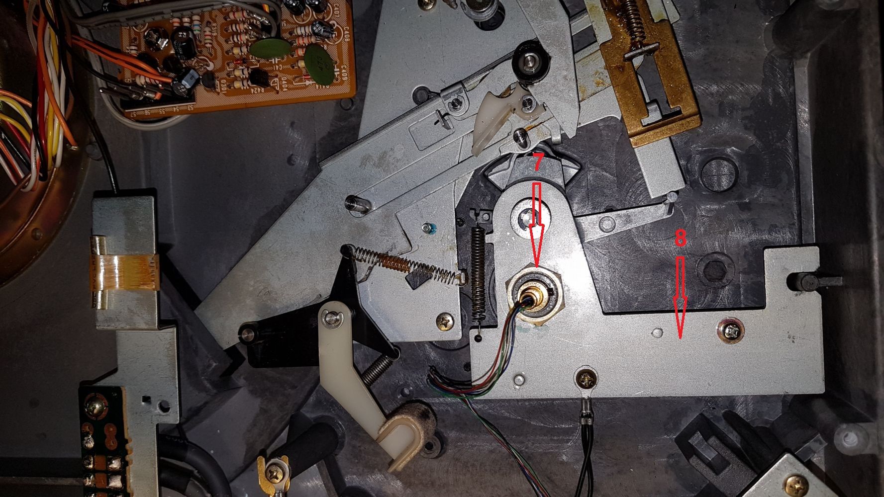

Duża płaska nakrętka (7) za pomocą płaskiego klucza 17 wykręcona.
Mechanizm spowalniający windę (8) wyciągnięty.

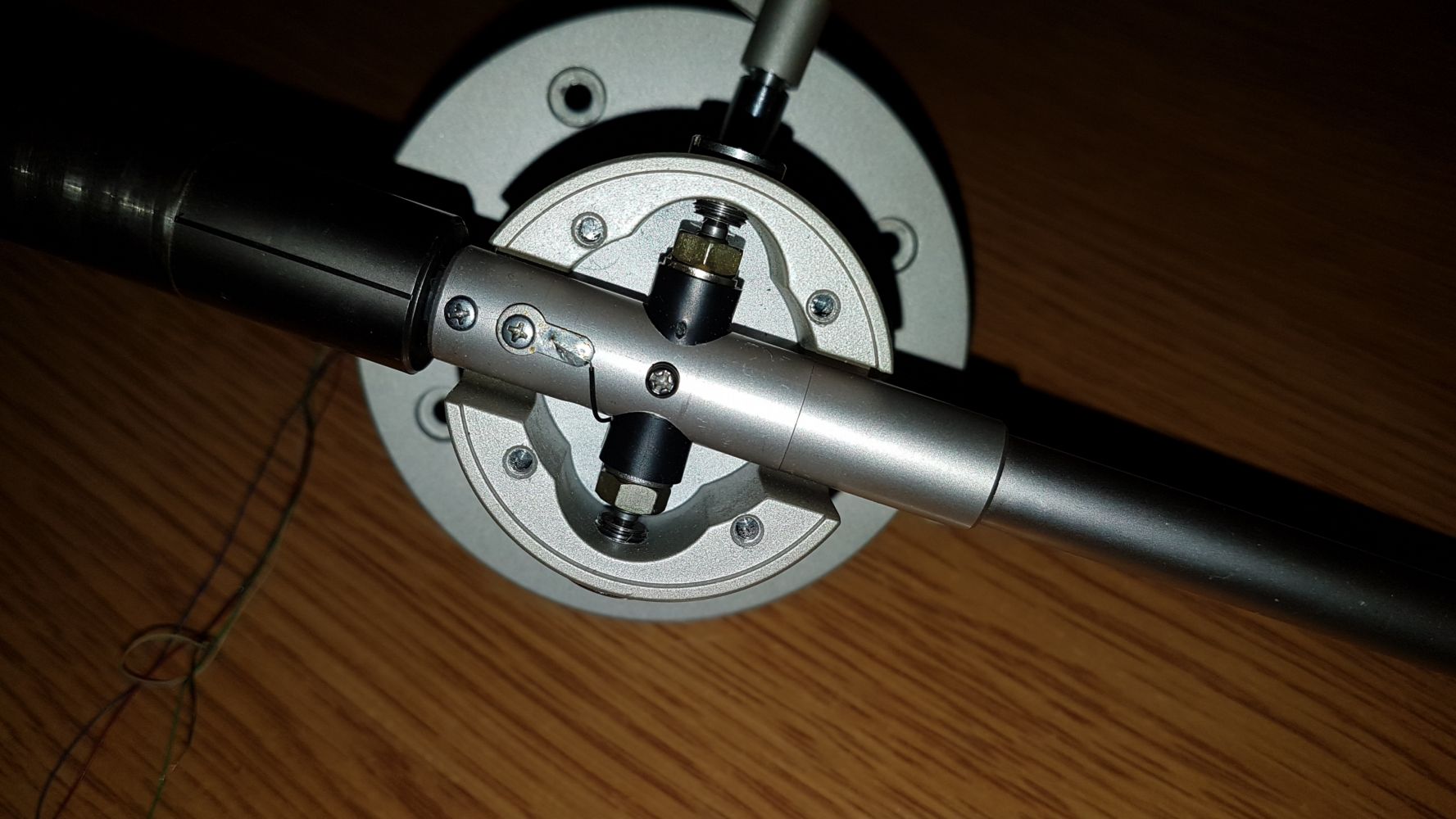

Odkręcamy dekielek ramienia (cztery śruby) i poluzowujemy jedną ze śrub (10) aby odłączyć rurę ramienia.
Na wszelki wypadek liczę siedem półobrotów śrubokrętem aby potem złożyć tak samo.

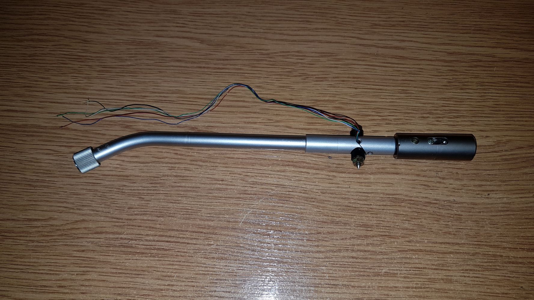

Badylek na biurku.

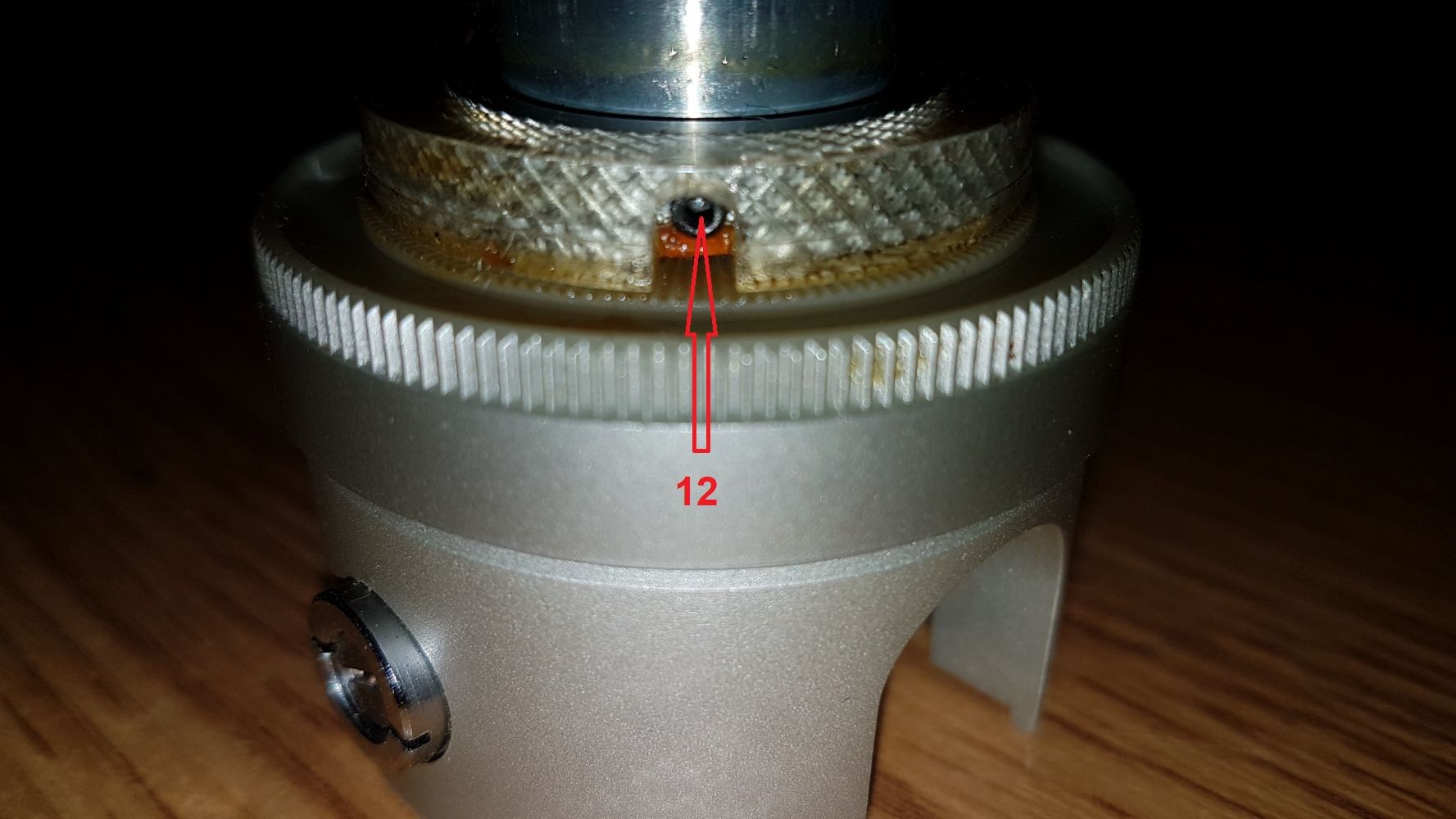

Imbus 1.3mm (12) poluzowany i można zdjąć pierścień regulacji i obudowę AS.
Badylek na biurku.
