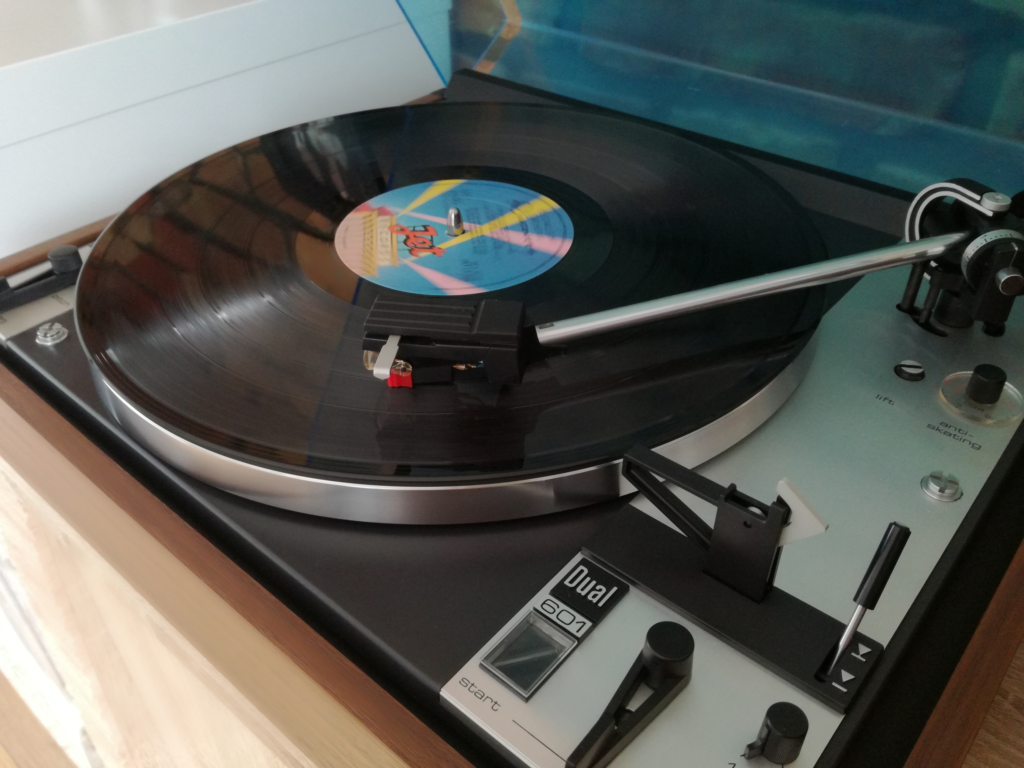

Na początek świeża sprawa, bo w weekend wszedł na stół kolejny Dual 601. Poprzedni 601 pojechał w piątek do nowego nabywcy. Ten aktualny 601 to jest Dual od Latro. Jak zwykle pełne czyszczenie, więc zacząłem demontaż. Pod blendą znalazłem zawiniątko. Dziwne ale okazało się, że to naklejka z numerem seryjnym. Jakiś niechluj albo dowcipniś się trafił w fabryce w St.Georgen :)
Ten Dual to wczesny wypust, jeszcze ze starym silnikiem 840, które miały wadę i wielu egzemplarzach padały. Ale ten kręci w porządku. Późniejsze wypusty już wychodziły z nowszym silnikiem pozbawionym tej wady 860-1.

Latro
Posty: 1922
Gramofon: Technics SL1300
Re: Dual - co aktualnie na warsztacie [olsza84]
Post autor: Latro »
Fajnie, że trafił do Ciebie, dziadek se jeszcze u kogoś pożyje :D A pokrywa jaka bo coś na niebiesko widać? No i talerz wypolerowany :clap:

tuczi77

olsza84
Posty: 3258
Gramofon: Dual Fever
Post autor: olsza84 »
Latro pisze:
10 wrz 2019, 13:52
Fajnie, że trafił do Ciebie, dziadek se jeszcze u kogoś pożyje :D No i talerz wypolerowany
Wszyściutko zrobione - zdemontowane, wyczyszczone i nasmarowane ;) Nie ma problemu z obrotami 45 rpm. Talerz to już typowa wizualka.
Latro pisze:
10 wrz 2019, 13:52
tuczi77 pisze:
10 wrz 2019, 14:05
To pewnie folia ochronna na pleksi
Tuczi77 ma oczywiście rację. Pokrywę dałem nową bezbarwną - jeszcze nie zdjęta folia. Mam mały zapas pokryw na stanie :lol:

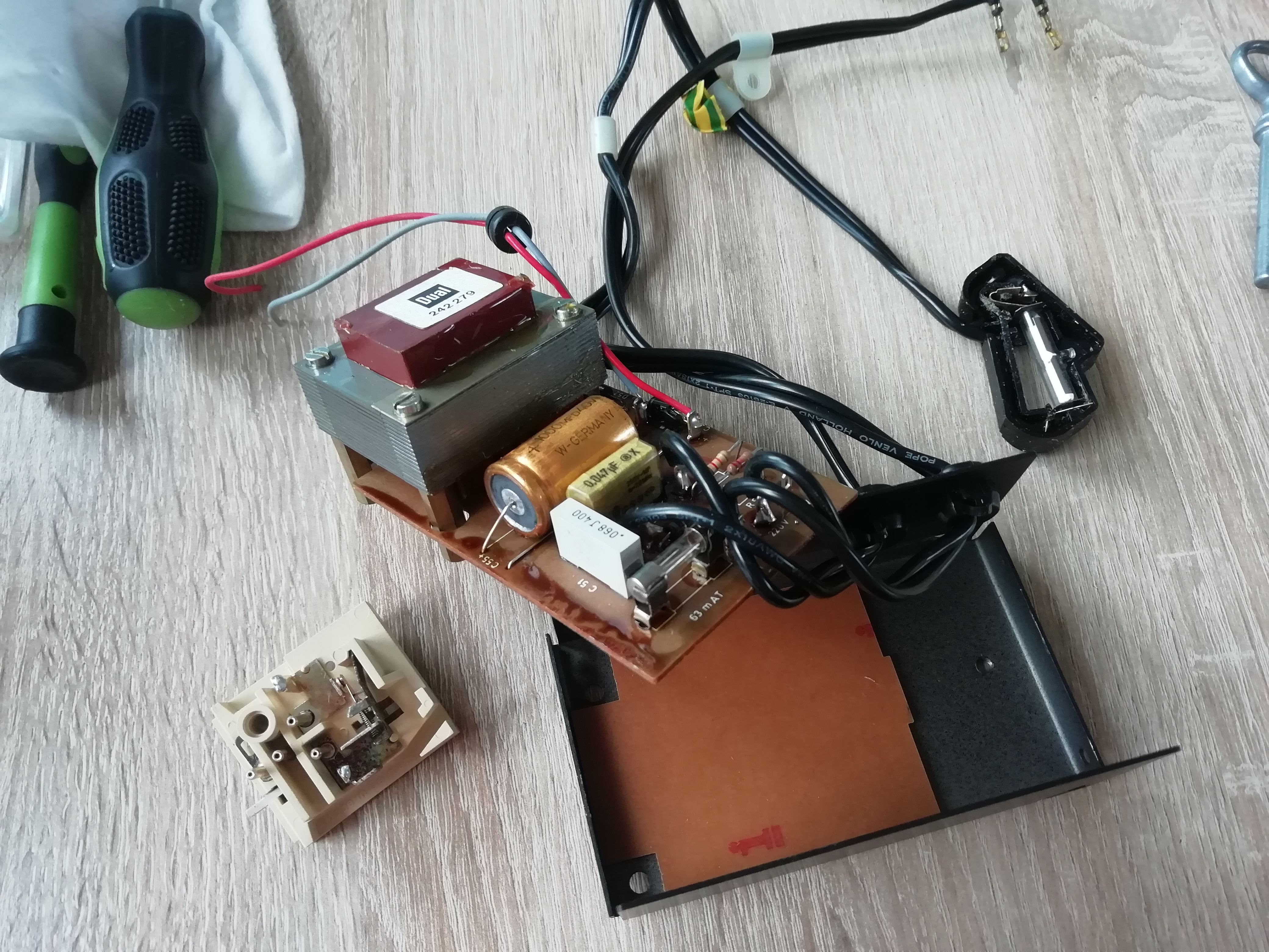

Pisałem w innym wątku o tym jakie różne przeboje mi się trafiały z dualowskimi DD. Jeden z nich to taki, że tak to nazwę, "efekt UFO". Usterkę tą mam aktualnie w Dualu 621, który przechodzi renowację. UFO bo wrażanie jest takie, jakby talerz miał za chwilę odfrunąć ;)

Jaculek pisze:
02 lis 2019, 20:31
Naprawialne, czy silnik do wymiany?
To pierwszy mój taki przypadek ale silnik raczej sprawny. Wygląda na to, że coś walnęło w elektronice silnika odpowiedzialnej za sterowanie obrotami.
Póki co jeszcze nie naprawiłem. Zająłem się najpierw zasilaniem. Przy okazji musiałem wymienić gniazdo bezpiecznika bo przypadkowo rozpadło mi się w rękach ze starości :roll:
Wyciągnięte zasilanie
Przed czyszczeniem
I już gotowe do ponownego montażu po czyszczeniu

Czym tak ładnie wyczyściłeś zakamarki w tym włączniku?
olsza84 pisze:
02 lis 2019, 21:22
Wygląda, że układ nie dostaje informacji o obrotach silnika i pędzi go na maksa. Zaczął bym od wymiany elektrolitów.
