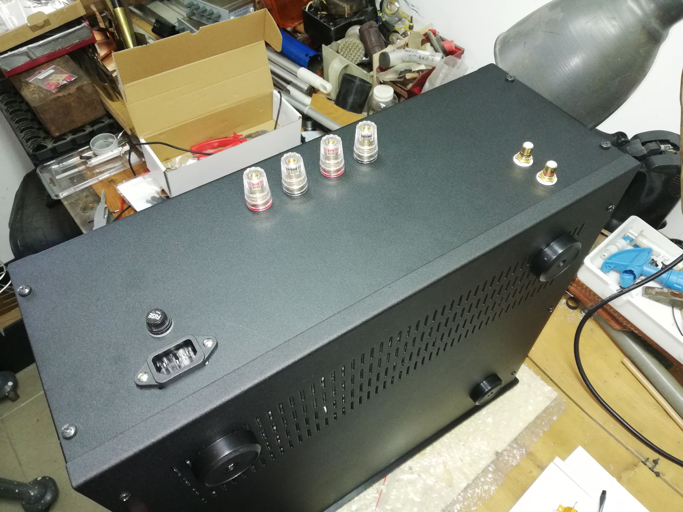

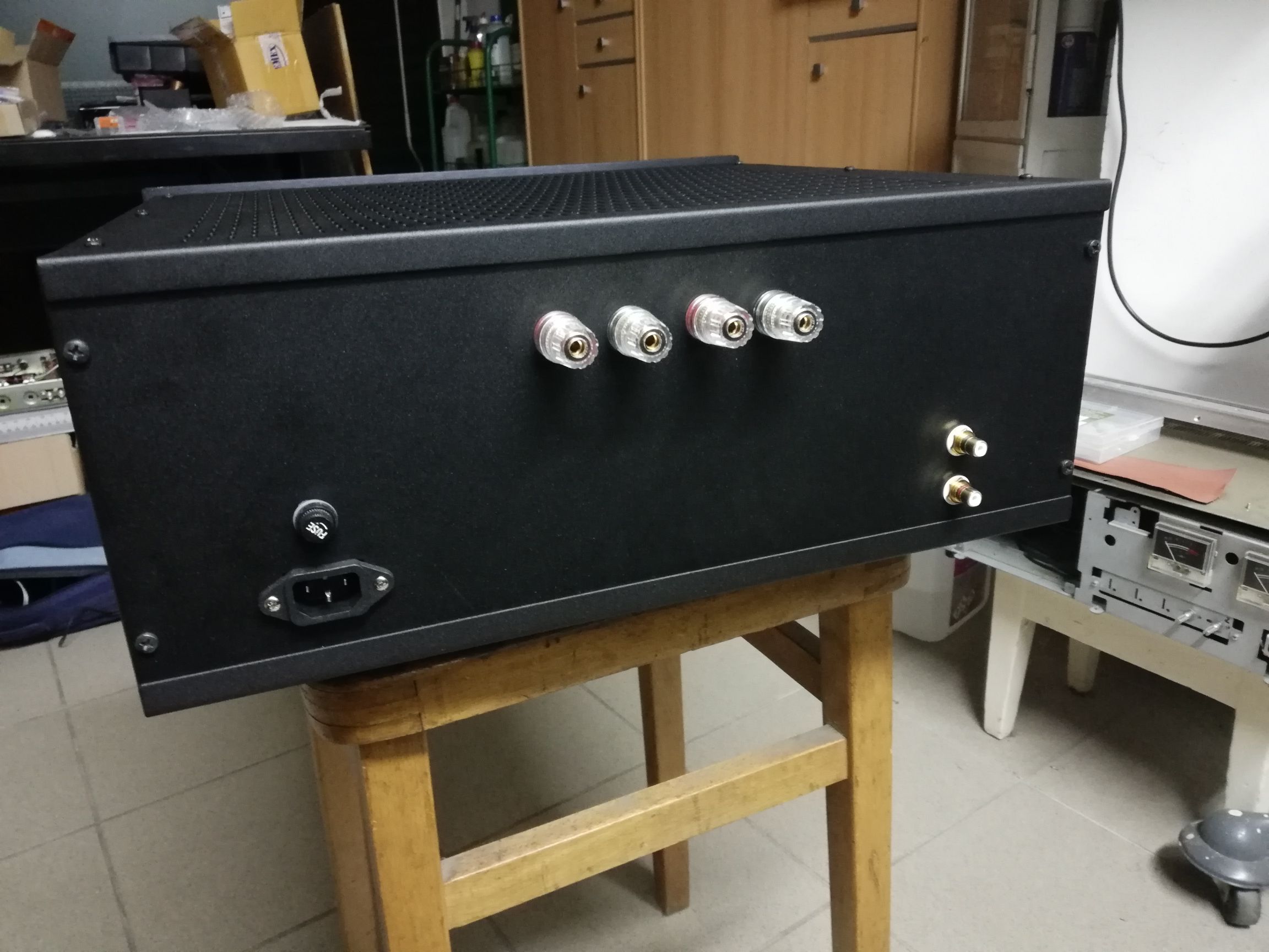

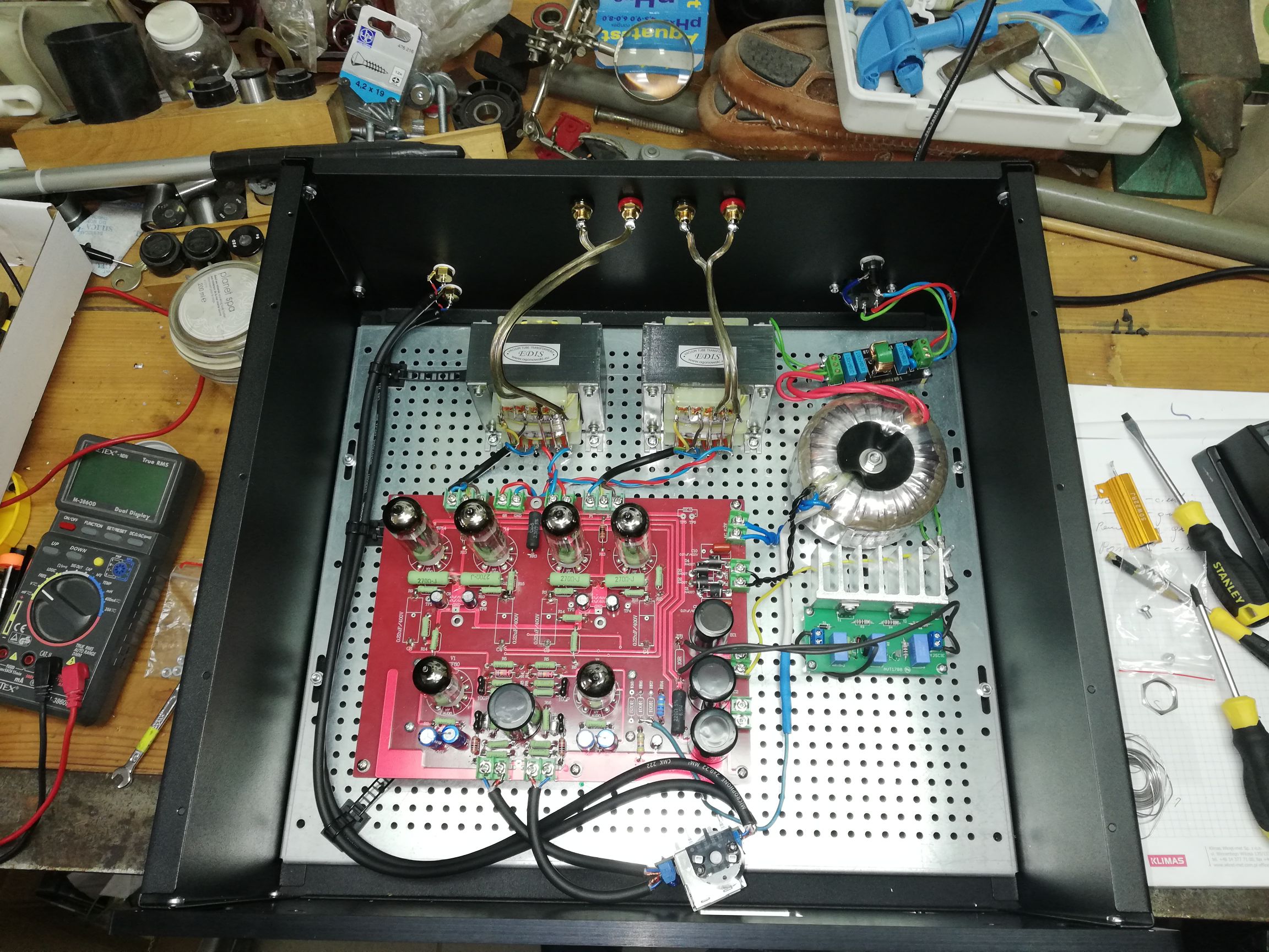

Cześć, niedzielne popołudnie zagospodarowałem z ałdionotem.... Jeszcze kilka zdjęć na finał...
W tej budzie kawał mebla wyszło... 🍻
Gałka? Może srebrna?
