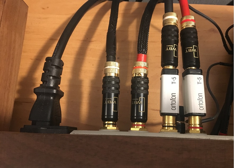

Miałem trafa w celu poznawczym. Uszkodziły mi LARa. Nie mam pojęcia jak i dlaczego.
Ale chyba spróbuję podejść do tematu ponownie z Gold Note. Może go nie uszkodzą.

także miałem przez jakiś czas ale te podstawowe wtykowe od Darka i nie mogłem doszukać stopnia wzmocnienia przy larwie ustawiałem na min 46dB i było cholernie głośno więc wniosek że mogły mieć min. +30dB
ale już przy PAT Dynaco było ok
Jeżeli to Ortofon T5 to 26dB.

tia jakiś odpowiednik tego Ortofona tyle że od Sony (chyba) czyli 26dB + to co na larwie 46dB dawało 72dB, za dużo razem , jeżeli prawidłowo liczę

Podłączyłem dobrze. LAR nie polubił wyższego napięcia z sut.

Być może podłączyłeś SUTa pod wejście mc.

Lar ma jedno wspólne wejście dla MM/MC nie można źle podłączyć :)
Generalnie miałem identycznie spostrzeżenia jak Therion o czym już wyżej napisałem. Tak się zastanawiam czytając niektore fora ludzie piszą że zajebiście gra z Ortofon Verto i gain na godz. 12:00 o co im chodzi skoro ten SUT ma 2 nastawy +24 i +30dB a na godzinie 12 jest w pre 56dB

Może wejście wspólne, ale zakładam że tam jakiś pstryczek jest, który przełącza pomiędzy sekcją mm a mc. Jakie spostrzeżenie, że 26dB wzmocnienia z SUTa to dużo? Niespecjalnie, powiedziałbym że to takie średnie wzmocnienie oferowane przez większość producentów SUTów z epoki. Jeżeli rozważamy czy SUT może uszkodzić preamp to chyba trzeba odnieść się do wkładki z jaką jest sparowany i jej napięciem wyjściowym, bo wtedy możemy obliczyć napięcie na wejściu w pre i gdybać czy jest ono szkodliwe czy nie.
