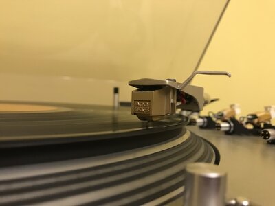

Supex SM-100
Igła SMM/38E to nagi eliptyk 0.3x0.8 (nietypowo) na wydrążonym (!) wsporniku z aluminium
Nie udało mi się ustalić roku wprowadzenia tego modelu na rynek (obstawiam okolice 1969), ale wiem że sprzedaż zakończono w 1973.
W 1972 wprowadzono wersję "mk2" z niewielkimi modyfikacjami, którą oferowano aż do 1988.
Gra to zadziwiająco szczegółowo (szczególnie w górnych rejestrach), a zarazem "gładko".
Wyciąga do przodu rzeczy zwykle schowane w głębi sceny.
Wedle mojej wiedzy nikt nie oferuje zamienników, ale nadal można dostać oryginalne igły SMM/5 (nagi sferyk 0.5 - też nietypowo).
Supex SM-100 na headshellu ADC LMG-1
