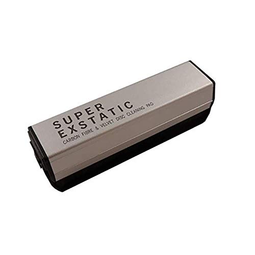

Obadałem cościk. Mając szczotkę taką jak na zdjęciu, czyściłem ją z kurzu wilgotną gąbką, głównie te włoski ale i płaską powierzchnię. Włoski zlepiają się i po wyschnięciu nie mają już takiej samej zbieralności kurzu. Żeby temu jakoś zaradzić postanowiłem użyć sprężonego powietrza. No i efekt jest natychmiastowy.
Użyłem powietrza takiego jak do czyszczenia kompa, z rureczką. Nie miałem pojęcia czym te włoski rozdzielić.
Miałem już kupować nową ale okazało się, że powietrze sprawdza się znakomicie. Nie da się czyścić szczoteczką w nieskończoność nie zbierając zgromadzonego na niej kurzu.
To tyle, może kogoś oświeciłem.

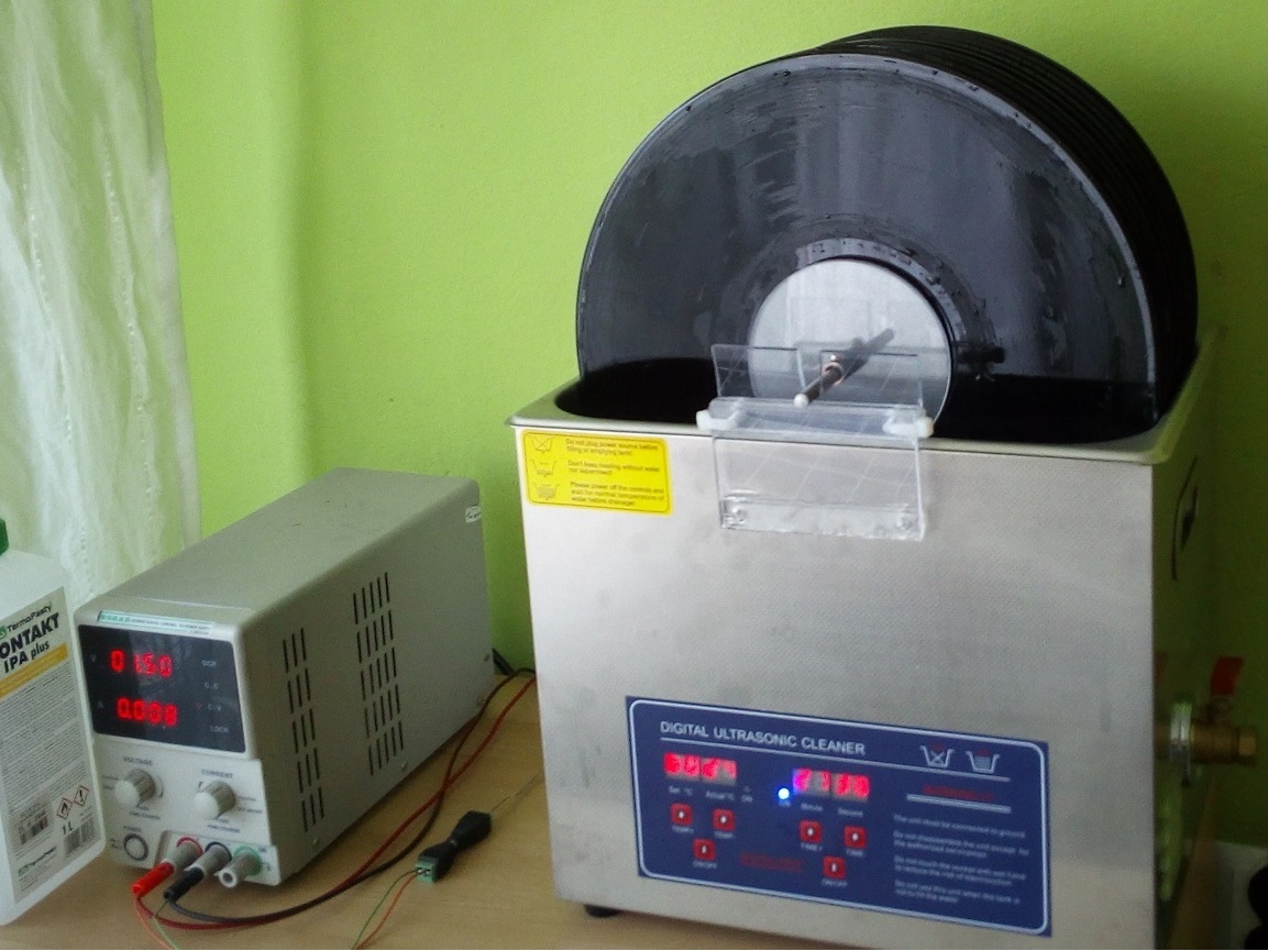

Po nieudanym myciu Adelki (płyta żony) u znajomego w myjce pochodnej knosti (podejrzewam że mikstura była już niezdatna i bardziej pobrudziła niż pomogła) poczyniłem takie oto coś.
W związku z tym mam pytanie do blispx, ew. innych osób używających myjek sonicznych, jakich używacie ustawień czasu i temp. oraz prędkości obrotowej ?
Mogę ustawić prędkość od 1/5 obr/min do 5 obr/min. Pierwsze próby z najniższą prędkością i miksturą forumową (nie zdobyłem jeszcze fotonalu) pomogły większości płyt ale póki co Adelki nie uzdrowiły, więc albo żona mi łeb urwie albo muszę odkupić nową.W związku z tym mam pytanie do blispx, ew. innych osób używających myjek sonicznych, jakich używacie ustawień czasu i temp. oraz prędkości obrotowej ?
