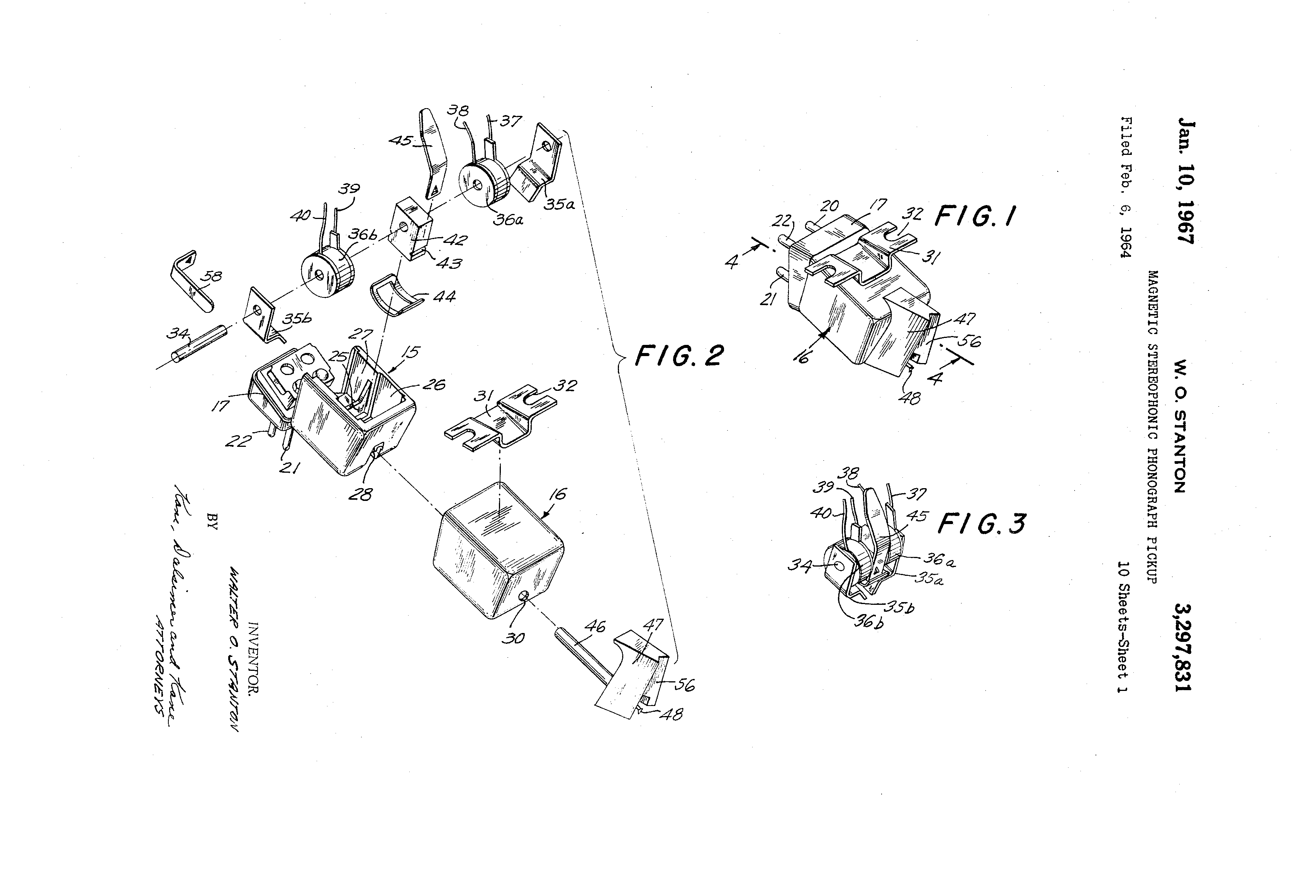

Re: Stanton 500
STANTON 500/PICKERING V-15 mają zawsze taką sama budowę mechaniczno-elektryczną (nawiasem mówiąć bardzo dobrą) ale na przestrzeni lat były różnie nawijane w nich cewki.Wczesne egzemplarze V-15 z lat 60 mają znacznie niższą indukcyjność (około 270-300mH).Póżniejsze wersje już więcej ok.400-500mH.
- Posty: 41648
Re: Stanton 500
Czyli jednak coś zmieniali na przestrzeni dekad. Spoko. Dzięki ISOPHON.
