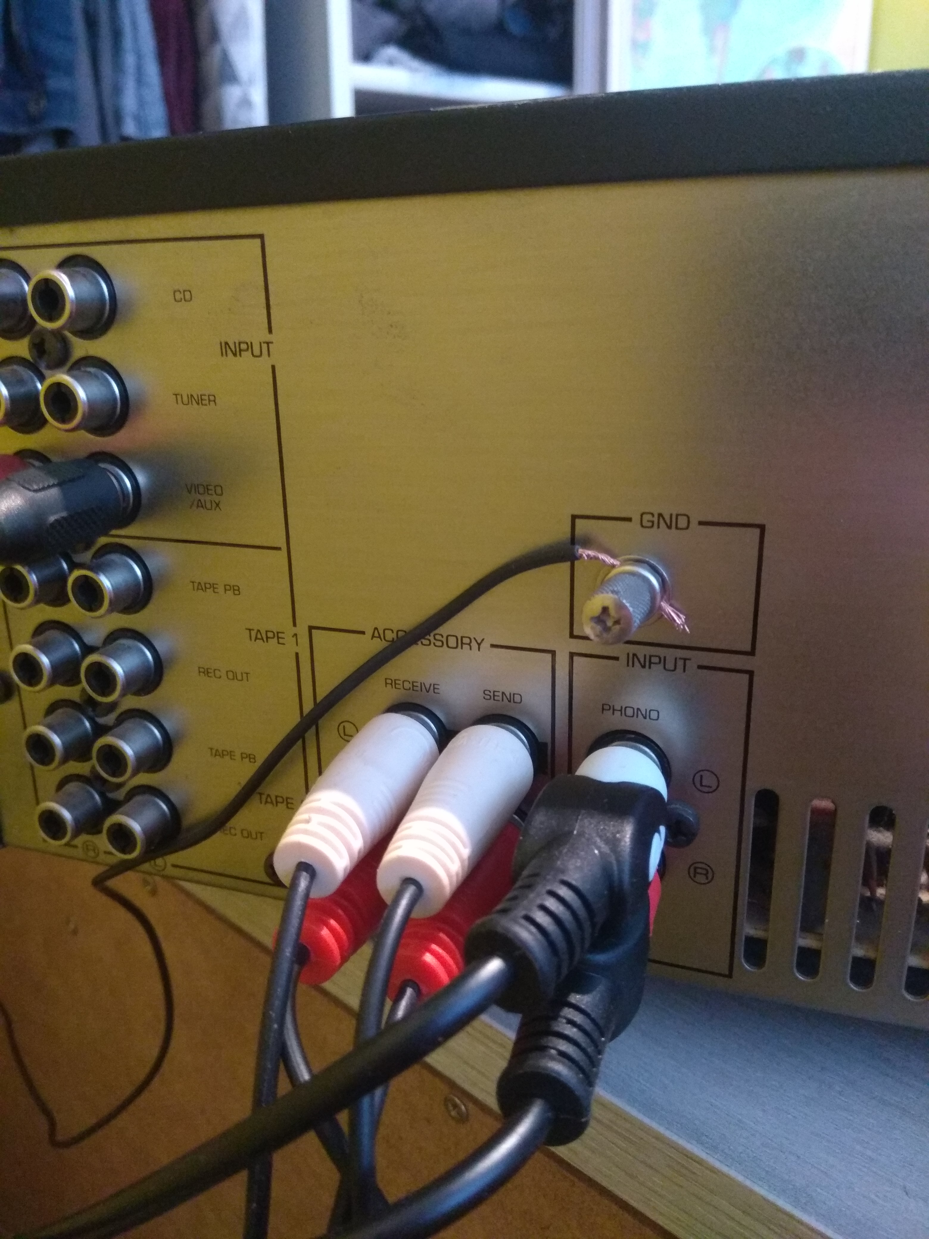

I czy to coś to może jakiś trop? Coś dalej mogę zrobić w tym kierunku? I jeszcze jedna sprawa. Po podłączeniu gramofonu do wejścia video/aux pojawia się głos, oczywiście bardzo cicho. Jednak po zwiększeniu głośności do takiej umożliwiającej słuchanie też pojawia się jakieś buczenie. Czy zakup oddzielnego przedwzmacniacza może podnieść głośność muzyki bez podniesienia głośności tego bzyczenia? Byłbym w stanie kupić coś za te 100 złotych byle mieć już spokój...

No tak, jeśli jesteś w stanie doprowadzić to całe okablowanie do takiego stanu gdzie nie buczy nic to znaczy że już odkryłeś przyczynę
Masz wbudowany preamp, zewnętrzny nie rozwiąże twojego problemu.
Wpinanie gramofonu do wejścia liniowego nie miało specjalnie sensu, ale o tym się już przekonałeś
Jak zaczepiasz drugi koniec kabla po stronie wzmacniacza?

W jakim sensie jak zaczepiam? Podłączam je po prostu tam gdzie to możliwe. Jedna para kabli rca przyjechała do mnie razem ze wzmacniaczem i to może przez to tak buczy, spróbuję kupić nowe i zobaczymy...
- Posty: 45653
Re: Brumienie w głośnikach
To nie jest problem z kablami 2xRCA wg mnie.
Nic nie rób na oślep bo to trochę nie ma sensu.
Foto proszę.

Po przełączeniu kabli miejscami w sumie nic się nie zmieniło, też buczy różnie przy dotknięciu i puszczeniu..

Musisz się uspokoić i zrelaksować.
Co najwyżej dorobisz sobie dłuższy przewód i słuchając płyty będziesz go mocno ściskał w ręce.
A poważnie to brum nie jest taki prosty do namierzenia i wyeliminowania.
Ja bym:
- sprawdził gramofon na innym wzmacniaczu i/lub z inną wkładką i w innym otoczeniu by wykluczyć brum z sieci
- odlutowałbym masę i sprawdził co się zadzieje
- sprawdziłbym przejścia masy
- wymieniłbym kable
A powiedz jeszcze czy jak gramofon jest podłączony do wzmaka ale wyłączony z prądu to też brumi czy brum pojawia się jak dasz zasilanie na gramofon ?
Ja bym:
- wymieniłbym kable

Brumienie występuje jak tylko wetknę kable do gniazda. Nie ma znaczenia, czy kable z drugiej strony są podłączone do gramofonu i czy jest on podłączony do prądu. Ciężko będzie sprawdzić inny wzmacniacz albo wkładkę bo w mojej okolicy niczego takiego raczej nie znajdę wśród znajomych. Jeśli chodzi o odlutowanie i sprawdzanie masy - kompletnie się na tym nie znam i samemu nic w tym kierunku nie zrobię, bo nie chcę pogorszyć sytuacji...

To by wskazywało na problem ze wzmakiem.
Trza sprawdzić na innym. Jak nie będzie to kupić nowy wzmak i po kłopocie.

Tylko że jak podłączam muzykę przez wejście video/aux z laptopa to wszystko gra pięknie i nie ma żadnego buczenia, dlatego zastanawiam się czy korzystanie z tego gniazda z użyciem zewnętrznego preampa nie zadziała

Tym bardziej że wzmacniacz używany z allegro więc myślę że niezły cyrk byłby z jego zwróceniem...

Sprawdź. Na pewno ktoś z forum mieszka niedaleko i pomoże.

Mam jednego kumpla, ale z tego co z nim pisałem to on nie ma w ogóle przedwzmacniacza i nie mam pojęcia jak tu mu gra w ogóle. Ktoś z okolic Turku może chętny do pomocy?:D
- Michal35
- Posty: 1825
- Lokalizacja: pomorskie
I od tego bym zaczął. Te chińczyki które masz potrafią naprawdę robić cuda.
