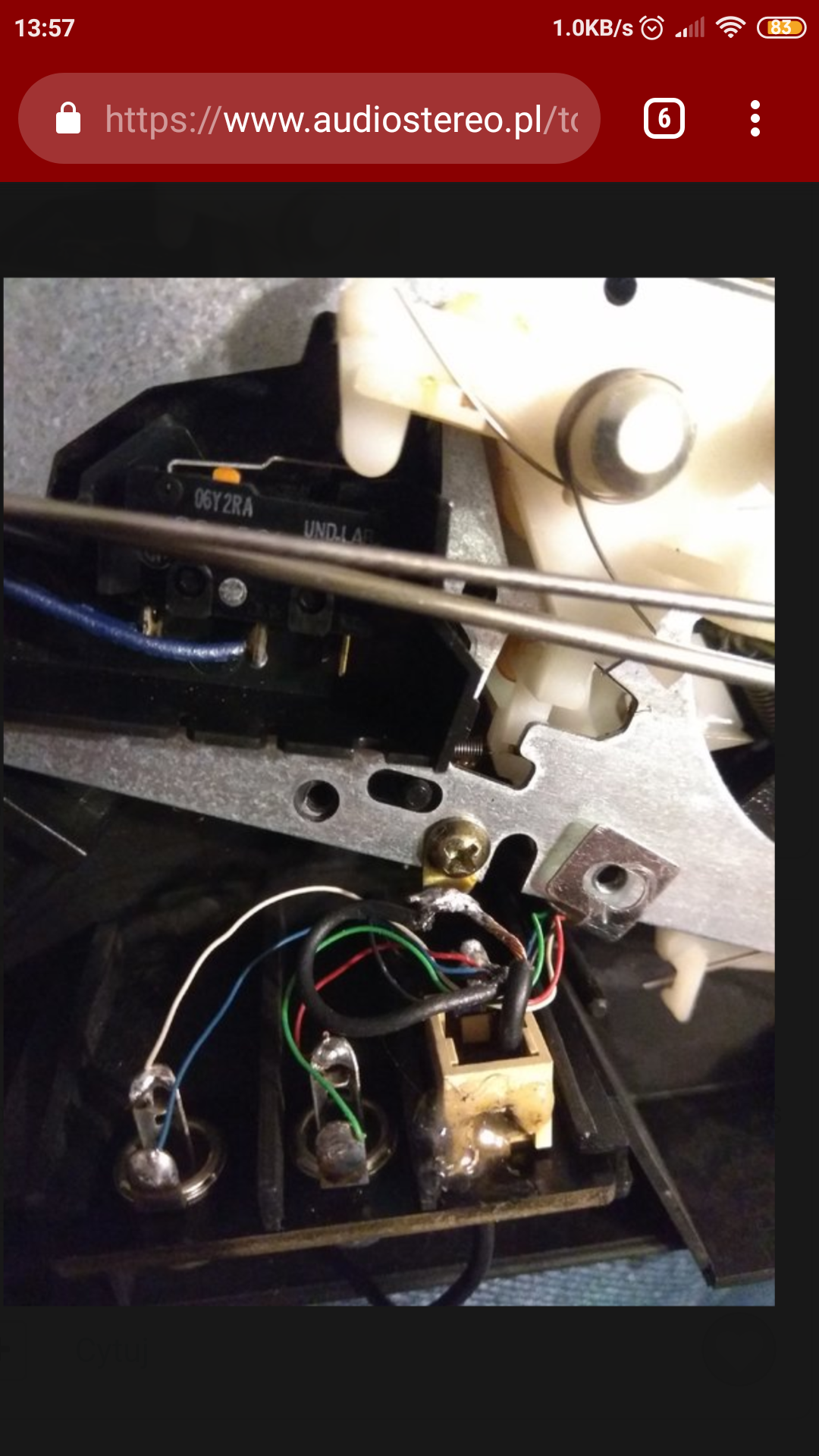

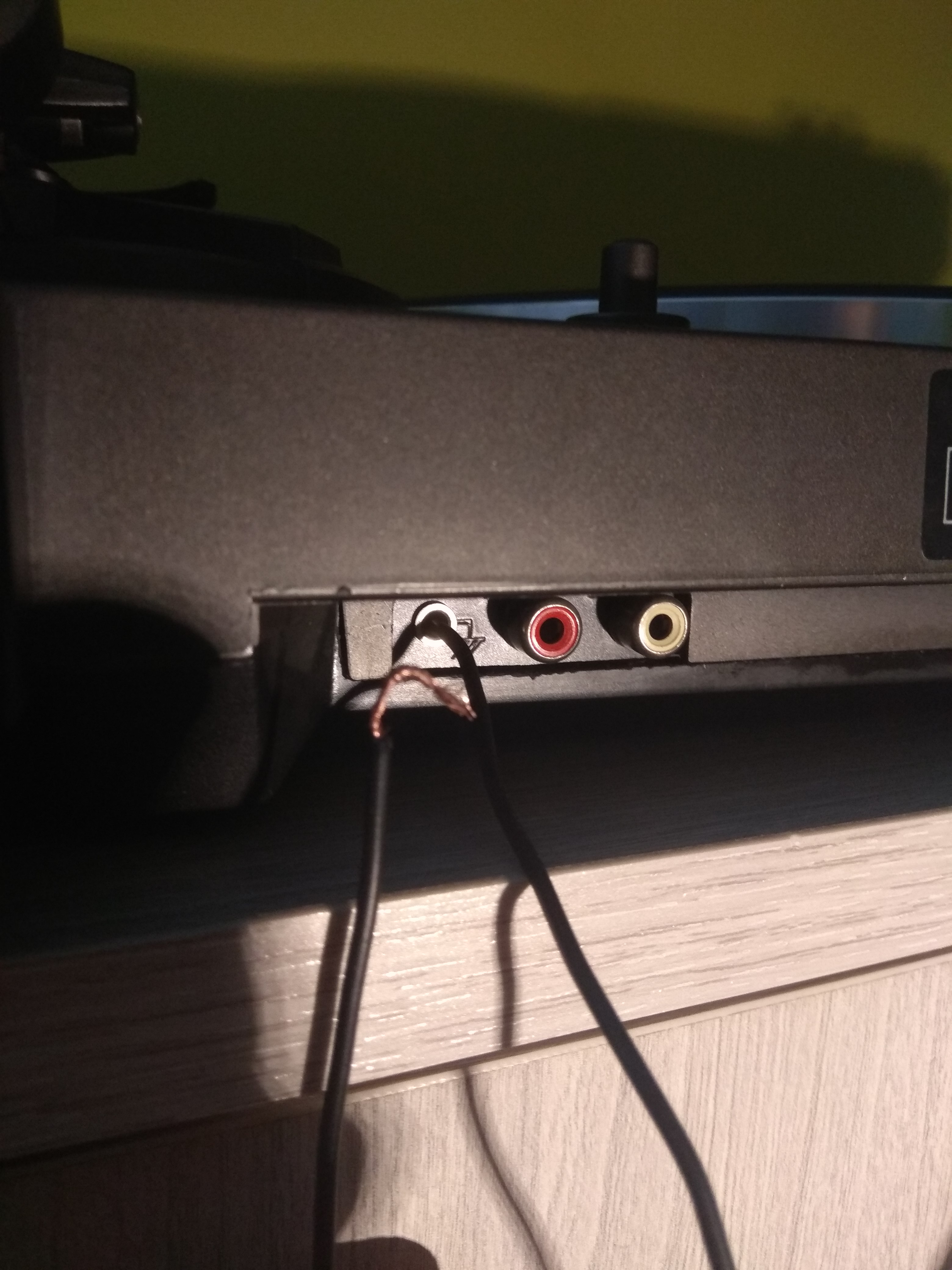

Posty: 45653
Re: Brumienie w głośnikach
Pokaż jak wygląda twój przewód uziemiający po stronie gramofonu.
Z tego co pamiętam to tam jest takie "gniazdo" na ten kabelek, ale rzadko kiedy jest on oryginalny :)
wyder
Posty: 26
Rejestracja: 07 kwie 2019, 18:41
Post autor: wyder »
Zdjęcia ze środka i z zewnątrz. Widać że coś było klejone chyba..

Teraz położyłem gramofon na wzmacniaczu i po złapaniu za kabel między nimi oraz trzymanie bolca od uziemienia buczenie spada do ledwo słyszalnego... Może pomóc ten izolator? Czy mam zanieść te ustrojstwa do elektronika dzisiaj?
Posty: 45653
#15
