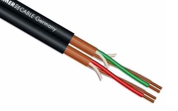

Przygotowałem 1,2m przewód mikrofonowy firmy SOMMER. Model PEACOCK 4x0,22 mm. Doskonały stosunek jakości do ceny: 14 PLN za metr! Do tego porządne wtyki Neutrik-a i przewód masowy, zakończony widełkami. Przewód masowy spiąłem z sygnałowym za pomocą kawałków koszulek termokurczliwych. Przewód jest wykonany z dobrych materiałów a przede wszystkim ma dość niską pojemność co jest bardzo ważne w przypadku gramofonu. Pojemność żyła/żyła- 70 pF/m.

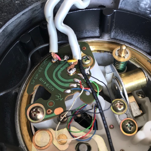

Aby się dostać do PCB do której jest przylutowany kabel należy odkręcić dolną pokrywę gramofonu i metalową pokrywę podstawy ramienia.
Następnie należy odkręcić plastikowe mocowanie kabla i można już walczyć z lutownicą.

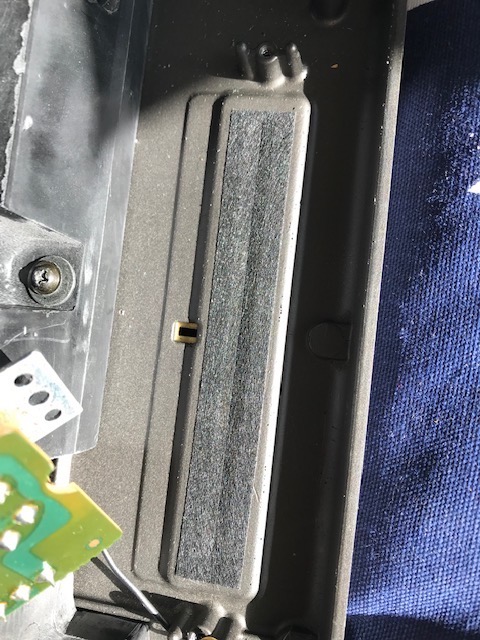

Przy okazji można wymienić damper olejowy windy
oraz osłonę potencjomertu.
