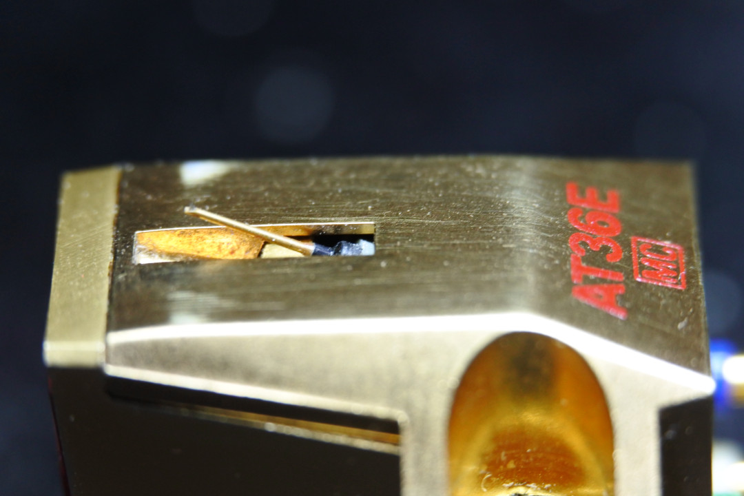

Re: Cantilever - naprawa igieł
AT 36E naprawa zawieszenia.
