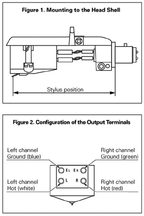

czy w ogóle to jest dobrze podłączone (inna wkładka, nie tacy się mylili)
Hiba tak. Rafiku popierdzieliłeś coś najprawdopodobniej.

Tak mam
Czasami gra ok
Czasami jeden kanał
A czasami wogóle☹️

rafikdm pisze:
08 lut 2019, 14:09
Tak mam
Czekaj ... czy ja nie mam tego inaczej ... :think:
Szukam odpowiedniego zdjęcia na sieci ...

rafikdm pisze:
08 lut 2019, 14:20
Zamotałem się
Nie to zdjęcie ...
Mam gdzieś swoje z całym headshell Sony i wkładką Denon. Kurka ... za dużo tego ...

rafikdm pisze:
08 lut 2019, 14:27
Luz poczekam
Mam pod rękę tylko instrukcję od Denona 103R ...
Z tego co pamiętam jakoś w 103 odwrotnie było niż w 301 więc niejeden się pogubił :roll:
Zerknij ...
Ale jeśli raz działa raz nie to zwyczajowo stary headshell niedomaga ... gniazdo w headshell lub okablowanie ...

Patrząc na Twoje zdjęcie wprost:
Czerwony na dole.
Niebieski na jego miejscu.
Zielony góra prawy.
Biały dół prawy.
tak ja mam = gra.

Dark napewno masz dobrze?
Według drugiej fotki Rega wychodzi że mam ok?
Ok- trzecia płyta i jest dobrze
Prawdopodobnie tak jak myśleliście któryś z kabelków nie domaga ale chyba się ułożył

Te kabelki to mie wyglądają zbyt profesjonalnie na fotce.
Posty: 41628
Re: AT-OC9ML/II vs DL-103R
#161
Myszor pisze:
08 lut 2019, 17:07
Po prostu są stare :) A przewodzić pewno jakoś przewodzą :P

rafikdm pisze:
08 lut 2019, 17:04
wychodzi że mam ok
Tak mi się wydaje ...
Myszor pisze:
08 lut 2019, 17:07
Prawda ... :roll:
08 lut 2019, 17:16
Po prostu są stare
Jeśli tego Wojtek wprost nie sugeruję to sam napiszę: Do nowej wkładki ja bym dał nowiutkie kabelki. Koniec przekazu. 8-)

rafikdm pisze:
08 lut 2019, 17:04
Dark na pewno masz dobrze?
Na pewno. :) Gra poprawnie na trzech różnych Soniakach.
No może się ułożyło u Ciebie, potestuj i pograj dłużej.
