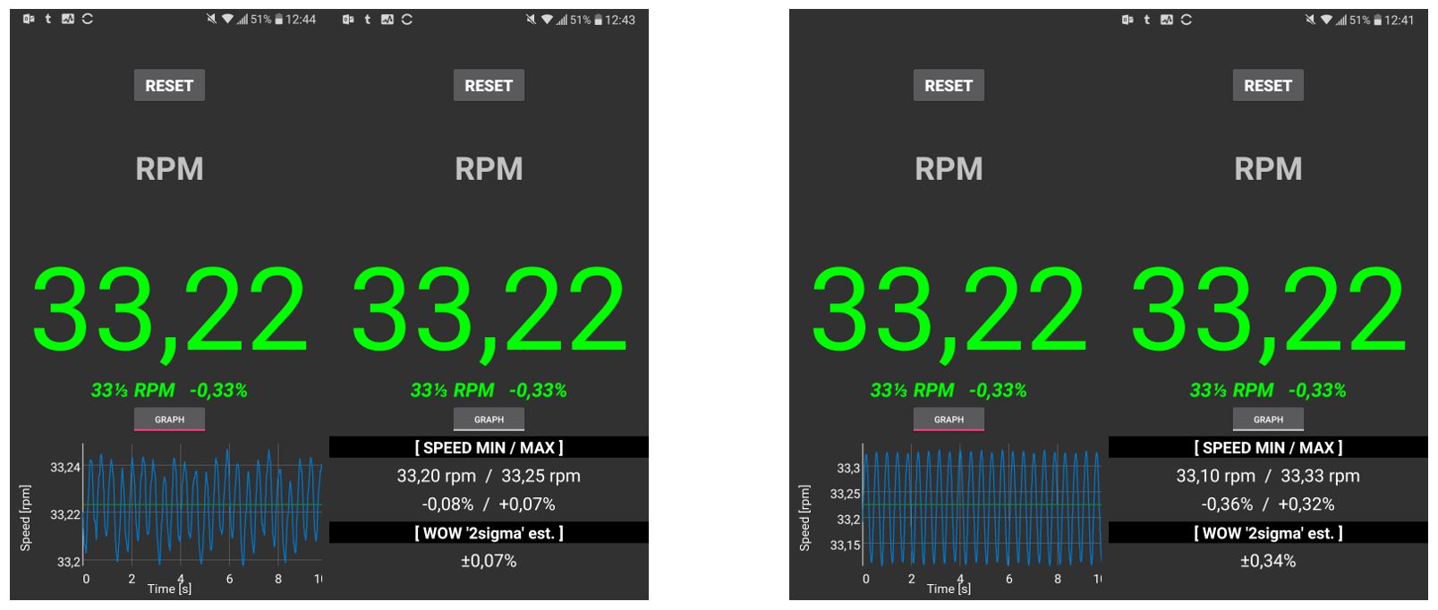

Gramofon kręci się bez płyty, do tej pory bez zmian, ale przez ostatnią godzinę plazma była włączona. Położyłem telefon na talerzu żeby sprawdzić obroty i mamy jakiś trop
Prawy wykres przy włączonym tv, po wyłączeniu średnia jest taka sama, ale wykres i min/max całkiem różny. Poza tym podczas pomiaru z tv prędkość skakała od 33.0 do 33.4, gdzie przy wyłączonym stabilne 33.2.
Wskazania podobne na 45rpm, z większą róźnicą (-0.09 vs -0.52).
Po ponownym włączeniu tv, od razu nie ma tych zmian, ale po około 20 minutach min/max już zaczyna dryfować (-0.25 +0.23)

Jeśli pomiar jest wiarygodny to obroty są za wolne, a nierównomierność obrotów ponad trzykrotnie większą niż podaje producent, coś jak współczesny gramofon made in china.

Wojo, to jest pomiar telefonem i nie traktowałbym go jako wyznacznik lub dokładne wskazanie. 33,22 RPM to raptem 0,2% wolniej niż 33,30RPM. Gwarantuję, że nie usłyszysz różnicy. Daje nam tylko obraz różnic między włączonym, a wyłączonym TV.

Tak wygląda wykres kiedy traci synchro... Będzie się kręcił całą noc przy wyłączonej wtyczce od TV. Zaczynam się zastanawiać nad wypożyczeniem na testy filtru do prądu.
