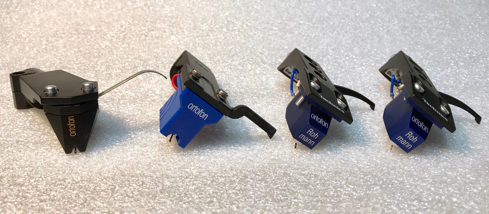

Biogon pisze:
20 sty 2019, 17:35
Ortofon über alles!
Chcesz pobić rekord w ilości Rohmannów ?
Jeszcze tej ci brakuje ;)
