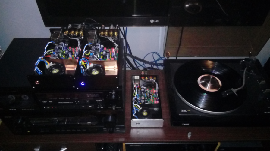

Zgodnie z sugestiami Darka i Rafała dokonałem niezbędnych zmian w Bufoniku v4.1.
Jutro to znaczy dzisiaj rano posłucham jak gra. Pozdrawiam. Marek.

No teraz kultura Sepultura! Z ta płytką dość fajnie, bo dopina ekranowanie obudowy.
Można? Można.

No i teraz jest dobrze

No muszę przyznać Maćku trafiłeś w punkt. Podważam płaską pęsetą bo tą blachę zrobiłem na wcisk. Fakt muszę to przerobić aby mieć łatwiejszy dostęp do dipów, choć od strony wizualnej jest ok. Pozdrawiam. Marek.

Wrzucam tutaj liste nastaw do wersji 4.1

Testy wszystko gra jak należy wiec preampy w poniedzialek leca do nowych właścicieli. Jakieś specialne życzenia co do pierwszych nastawow? Czy standard 47k 100pF

Ja poproszę MC i 100R wg producenta

Przemyslalem troche sprawe i chce zmienic nastawe 10k na kondensator 150p da nam to duzo wiekszy wachlarz nastaw pojemnosci bylo by 100p 150p 220p 250p 320p 370p i 470p. Nastawa 10k chyba nie jest az tak powszechna

Ja sobie nie przypominam żebym kiedykolwiek stosowal dla wkladek MM 10k, za bardzo tnie od góry...dodatkowo u Ciebie ustawienia pokrywają się idealnie z zaleceniami producentow wkładek

@wydra:
Jak uważasz. Ja bym zostawił.
Zalecenia producentów to jednak od wielu lat zwyczajowo tylko 47-50k ohm, więc to nie ten trop
Oczywiście selekcja nastawów była kompletnie przypadkowa...
