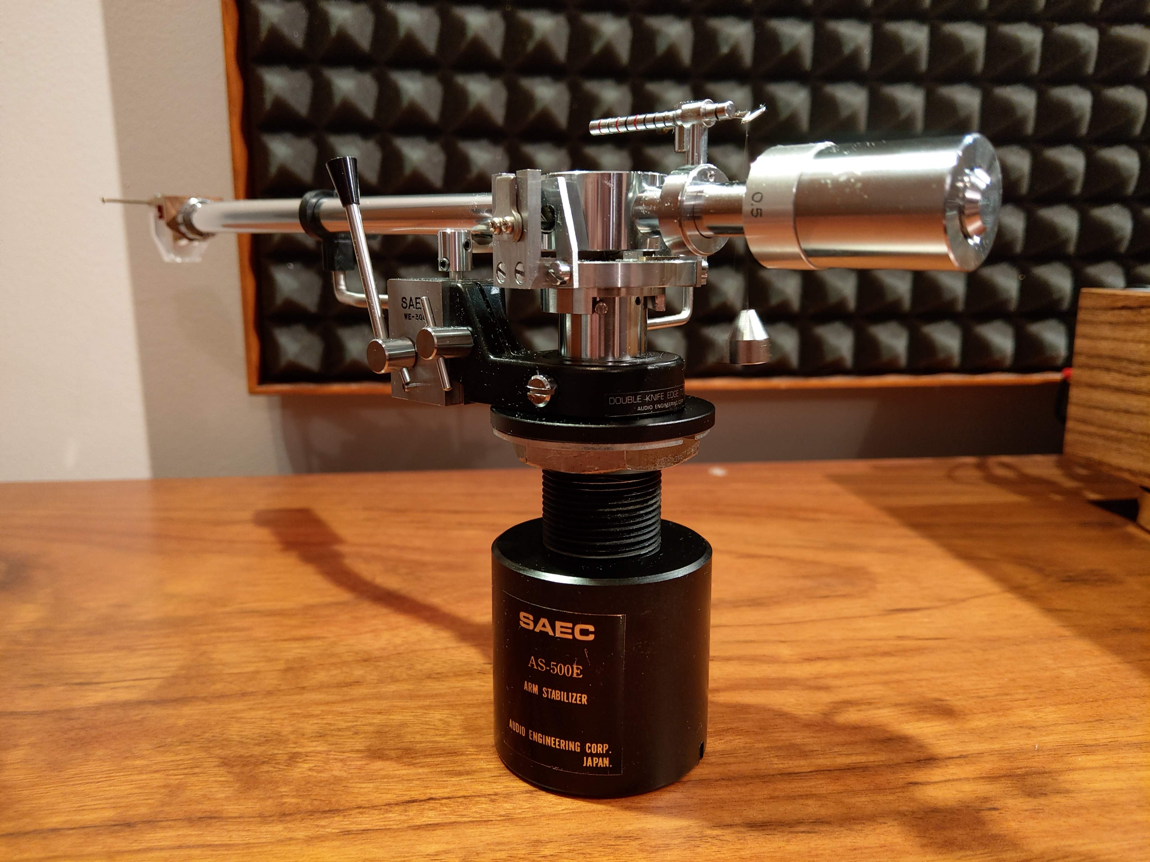

No i dzisiaj odebrałem. Czekam jeszcze na headshell ULS 2 i będzie komplet. Zrobię przegląd i po świętach przesłuchanie ;)

Dzieło sztuki. A cóż to za wkładka tam wisi ? Pozdrawiam. Marek.
Sony/Denon/ADC PreamP D Cayin A-88T MC Systems M3
ADC QLM XLM AT15Sa AT150MLX Denon DL- 103D Elac ESG 796 Goldbug Medusa

Peliks pisze:
22 gru 2018, 00:28
Lyra dorian 😀 chyba.
Posty: 10467
Re: Ramię SAEC WE-308
#30
Prezentuje się alegancko. W broszurze piszą że z dodatkowym ciężarkiem wyważa koszyki 11-40g, czyli pod mniej podatne mcki. Fajne.
