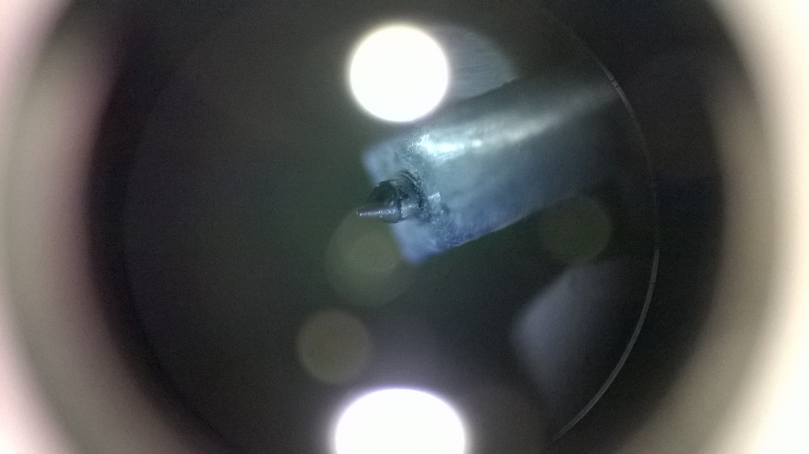

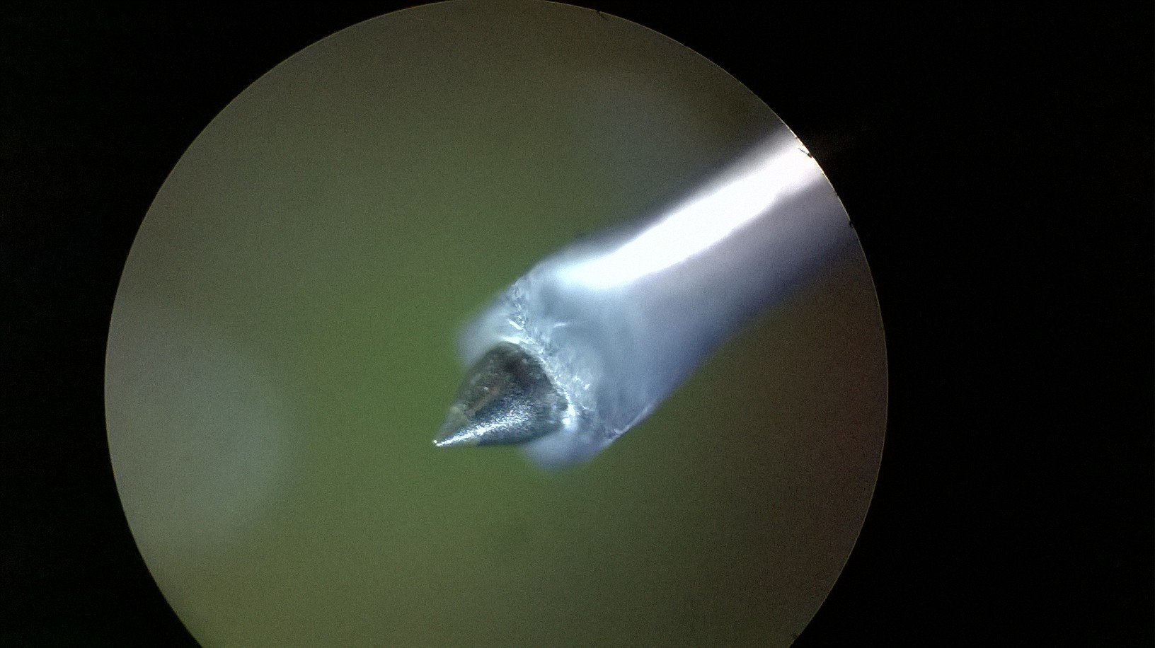

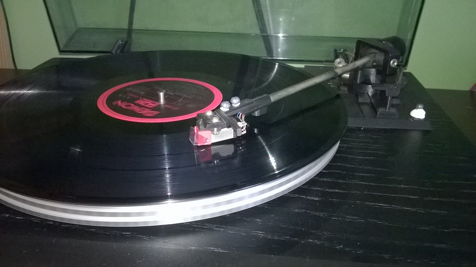

Dziś przed spakowaniem jeszcze kontrolnie go odsłuchałem i w końcu naprawdę gra to przyzwoicie.
Wklejam zdjęcia zamiennika igły i oryginalnej.
Co do dociążenia ramienia to jeśli MF104 jest te 2 g cięższa to jest tak na prawie styk bo umieszczone przeze mnie ciężarki dają około 2,2 g.
Mocowanie jest bezinwazyjne by można je było bez śladu usunąć. Jak właściciel zechce może je przykleić na stałe jakimś klejem polimerowym.
Zamiennik igły VMS3
Zamiennik igły VMS3
Orginalna VMS3MkII
Orginalna VMS3MkII
