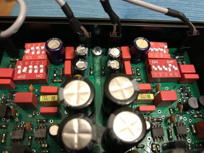

Parę minusów praktycznych:
- nastawy parametrów preampa (w postaci dipswitchy na płytkach) są odwrócone względem siebie między kanałami
Wnętrzności BUphonoAMP v5
Jest to pewna niedogodność gdyż zmieniając parametry musimy uważać by dla drugiego kanału zastosować lustrzane odbicie. Na szczęście dipswitche są odpowiednio oznakowane więc trudno się pomylić.
Zmiana tego stanu rzeczy wg konstruktora byłaby trudna.
W sumie to tak jak teraz sobie o tym myślę to fajnie by było gdyby dipswitche dotyczyły obydwu kanałów, a nie że są niezależne. To by z automatu zniwelowało powyższy problem.
Niemniej nie mam pojęcia na ile łatwe byłoby to do wprowadzenia przy obecnej topologii konstrukcji. Możliwe że gra byłaby niewarta świeczki, np. ze względu na zwiększony koszt i komplikację.

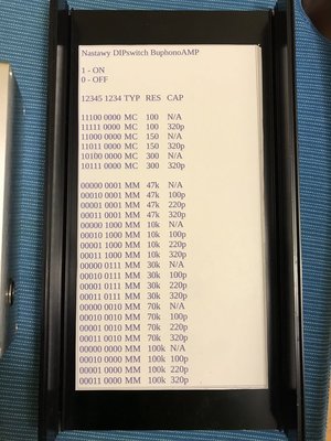

Na plus jednak oceniam legendę jaką przygotował konstruktor i przykleił od środka do górnej części obudowy urządzenia.
Wystarczy odkręcić 2 górne śrubki montażowe od strony przedniego i tylnego panelu by uzyskać szybki dostęp do nastawów.

Wydra nie mógł czegoś takiego przewidzieć gdyż nie spotkał się wcześniej z takimi układami w gramofonach, a że niespecjalnie wzorował się na jakiejś konkretnej konstrukcji preampa tylko zrobił własną... no to powstał problem.
Niemniej, by zobrazować problem zaprosiłem Rafała (wydrę) do siebie.
Z tego co wiem, problem udało się już rozwiązać i BUphonoAMP już nie powinien mieć tego typu objawów przy podobnych gramofonach (pewnie jeszcze będę to sam weryfikował u siebie przy kolejnej okazji).
