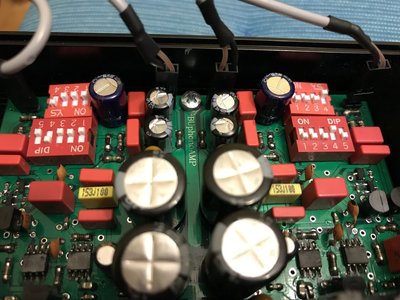

- nastawy parametrów preampa (w postaci dipswitchy na płytkach) są odwrócone względem siebie między kanałami
Jest to pewna niedogodność gdyż zmieniając parametry musimy uważać by dla drugiego kanału zastosować lustrzane odbicie. Na szczęście dipswitche są odpowiednio oznakowane więc trudno się pomylić.
Zmiana tego stanu rzeczy wg konstruktora byłaby trudna.
W sumie to tak jak teraz sobie o tym myślę to fajnie by było gdyby dipswitche dotyczyły obydwu kanałów, a nie że są niezależne. To by z automatu zniwelowało powyższy problem.
Niemniej nie mam pojęcia na ile łatwe byłoby to do wprowadzenia przy obecnej topologii konstrukcji. Możliwe że gra byłaby niewarta świeczki, np. ze względu na zwiększony koszt i komplikację.
Na plus jednak oceniam legendę jaką przygotował konstruktor i przykleił od środka do górnej części obudowy urządzenia.
Wystarczy odkręcić 2 górne śrubki montażowe od strony przedniego i tylnego panelu by uzyskać szybki dostęp do nastawów.

O tych dipswitach myślę mógłbym robić tak żeby ustawić je normalnie względem siebie , ale wtedy na etykiecie musiałbym opisać nastawy dla Lewego i prawego kanału oddzielnie bo tam gdzie w lewym była by 1 to w prawym była by 5 dla przykładu.Jakbym zrobił dwa klony kanałów to sygnał wejściowy jednego byłby blisko sygnału wyjściowego drugiego kanału wtedy mogłoby się coś przedostawać na płytce, tak to sygnały wejściowe są po zewnątrz płytki PCB. Gdyby zrobić tak jak sugeruje Wojtek, musiał bym zrezygnować z dual mono i podłączyć ze sobą masy, ale nie wiem czy w ogóle byłoby to możliwe bo po przez nie użyte rezystancje mogłyby się robić przesłuchy, inne rozwiązanie to przekaźnik do każdego nastawu, w tym wypadku nie możliwe. Urządzenie było od początku projektowane z priorytetem najmniejszych zniekształceń i zakłóceń między kanałowych, wygoda jest dla mnie na 2 miejscu no bo ileż to razy się ustawia A odsłuch i separacja jest ważna cały czas
