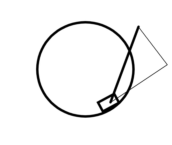

No to popatrz i przeanalizuj rysunek poniżej. Napracowałem się
Siłą odpowiedzialną za skating jest opór igły w rowku. Wzdłużny, nie poprzeczny. A że ramię jest krzywe, to prosta równoległa do osi headshella i przechodząca przez igłę, nie przechodzi przez oś obrotu ramienia. Przechodzi sporo obok i tworzy całkiem spore ramię do powstania momentu obrotowego w osi ramienia. I jego trzeba równoważyć. Im ramię krótsze, tym oś headshella przechodzi dalej od osi ramienia i siła skatingu jest większa. Przy krótkich ramionach dodatkowo potęgują się problemy z geometrią. Dlatego im bardziej audiofilski gramofon, tym dłuższe ma ramię. Oczywiście nie dotyczy to ramion tangencjalnych, bo tam te osie się pokrywają.

Bardzo dziękuję, szczególnie chudemu.
W ogóle zapomniałem o sile tarcia, która działa wzdłuż rowka.
Ta siła razy ramię, razy sinus kąta między nimi daje moment ciągnący do środka. I jego trzeba kompensować za pomocą AS.
A siła tarcia to nacisk razy współczynnik, dlatego im większy nacisk, tymi większy AS ustawiamy.
