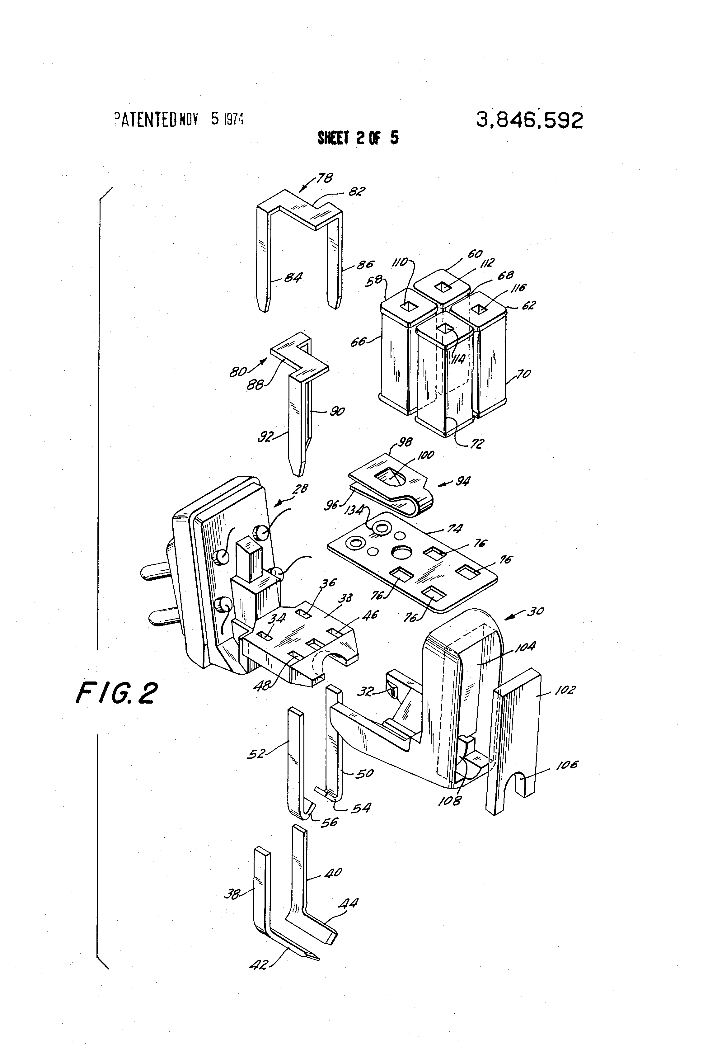

Nie jestem niegrzeczny więc nie napiszę w tym samym tonie.Potrafię wiele rzeczy..Co do Pickeringa to poniżej zamieszczam grafikę patentową wkładki(tu akurat odmiana MI-różni się od MM montowanym magnesem-element nr 102)..myślę że wyrażnie widać typową konstrukcję wkładki MM..Dobra 4 cewkowa konstrukcja na minus rdzeń nielaminowany.Ot i tyle.Na koniec powszechnej ery LP wpadli na pomysł by zrobić wkładkę MM o charakterystyce elektrycznej wkładek MC.Coś jak dzisiejsze (nie wszystkie) modele wkładek Soundsmitha(z tym że one są MI).Tak odwinięcie drutu zbliży nas do MC zakładając oczywiście że mamy wysokiej jakości igłę(niska masa i wysokiej jakości konstrukcja wspornika).
Zresztą jej konstrucja jest wyrażnie opisana:
Pickering XLZ-3500E :
Type MM low output
Ostatnio zmieniony 17 lis 2018, 02:16 przez ISOPHON, łącznie zmieniany 3 razy.

ISOPHON pisze:
17 lis 2018, 01:42
Innymi slowy - to nie "ten" patent tylko jakiś inny przykład.
XV-15 były MI. Wszystko przedtem (V-15) potem (XUV, XSV) już MM.
Analogicznie u Stantona: 500 (MM), 68x (MI), 881/981 (MM).
ISOPHON pisze:
17 lis 2018, 01:42
Chyba nawet nazywają to "MI MC" czy jakoś tak.
Igły bodajże nie są wymienne (w odróżnieniu do konstrukcji Stanteringa ;) ).
Ja bym to ujął inaczej - Pickering XLZ czy Stantony LZS to MMka "wywrócona na lewą stronę" tak jakby.
Niezależnie od tego, jest to konstrukcja typu MM o charakterystyce elektrycznej wkładek MC LO.

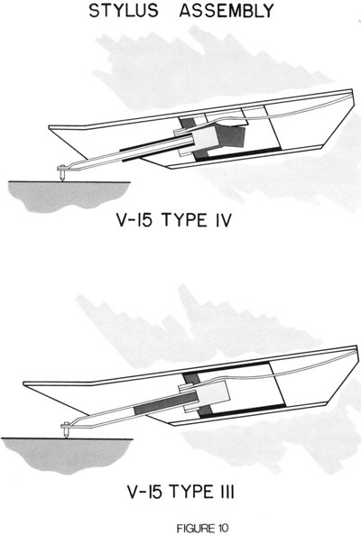

ISOPHON
Posty: 592
Re: Pokaż mi swoją wkładkę
#653
Post autor: ISOPHON »
ale w drogich igłach jest struna dodatkowo naprężająca
Eeee..to nie struna naprężająca a tłumik drgań..no chyba że konstruktorzy z firmy SHURE się mylili jak myślisz ??

Post autor: MISSE »
ISOPHON pisze:
17 lis 2018, 13:10
Co do anodyzowania aluminiowego wspornika celem polepszenia jego sztywności to nie mój wymysł a szacownej firmy STANTON/PICKERING..Jest na to patent..
ISOPHON pisze:
17 lis 2018, 13:10
Myślę że konstruktorzy z tej firmy durniami nie byli a i Amerykański Urząd Patentowy dla zabawy tego patentu nie przyjął w 1982 r..jak myślisz
ISOPHON pisze:
17 lis 2018, 13:16
ISOPHON pisze:
17 lis 2018, 13:19
Co do zasadności stosowania teleskopowego wspornika to też nie mój wymysł a badania firmy SHURE..notabene swego czasu(lata 70) mocno nagłośnione..jak myślisz durnie pracowali tam jako konstruktorzy ???
Co ja na ten temat myślę ??? Myślę, że wklejasz ciekawe, rzeczy nie do końca je rozumiejąc, lub czytasz bez zrozumienia
Patent który wkleiłeś, mówi o sposobie anodowania(połowa grubości i tylko wybraną część rurki) więc można powiedzieć że to dwuwarstwowa rurka -aluminium i tlenek aluminium. To głębokość anodowania zmienia parametry mechaniczne choć jest tam też napisane o rezonansie przy zbyt dużej sztywności i jego pływie. Dla tego nie możemy porównać tego anodowania do lakierowania(typowo grubość anodowania jest mierzona w mikronach podobnie jak powłoka lakiernicza). Przy dużych gabarytach podobne cechy uzyskujemy przez kucie
Jest też opisana struna napinająca i tej igle - jest to uziom :shhh: i podobnie na wklejkach Shura
Nic nigdy nie doczytałem o tłumiku drgań, ale czekamy na nowe wklejki

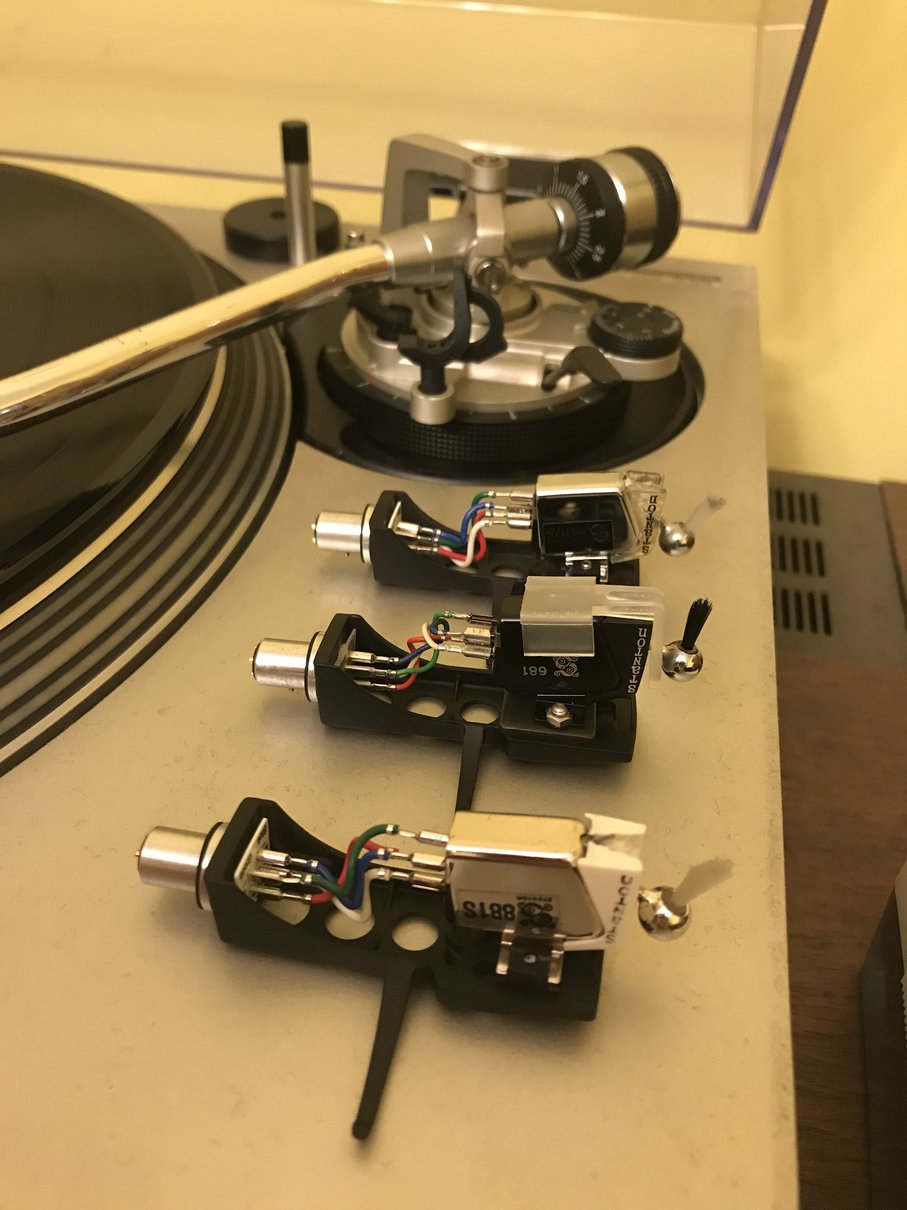

Stanton 681EEE Mk IIs
Ostatni topowy model serii Stanton 681. Igła to Stereohedron.
Odpowiednikiem w nomenklaturze Pickeringa był model XV-15/1800S.
Stantonowe przedszkole podczas przerwy na leżakowanie :P
(od góry: 981HZS, 681EEE Mk IIs, 881S)
