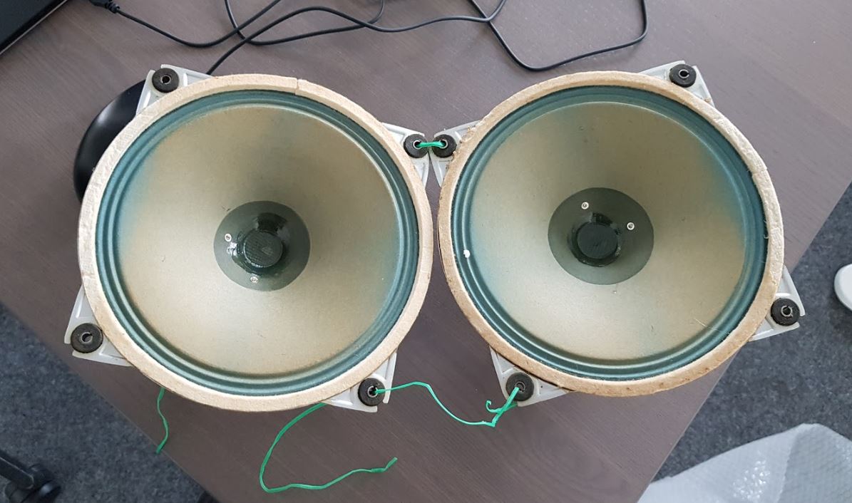

Średniotonówki już dotarły:

No tak właśnie się szykuję na te rezystory jeśli góra i średnica będą zbyt głośne.
Mam tez w planach sprawdzenie modyfikacji za kolegami z AS. To jest:
- zwiększenie kondensatora na średnim do 200 uF
- mniejsza cewka na średnim ~ 0,2mH
- zmniejszenie kondensatora na wysokich do 3uF
Będę eksperymentował
