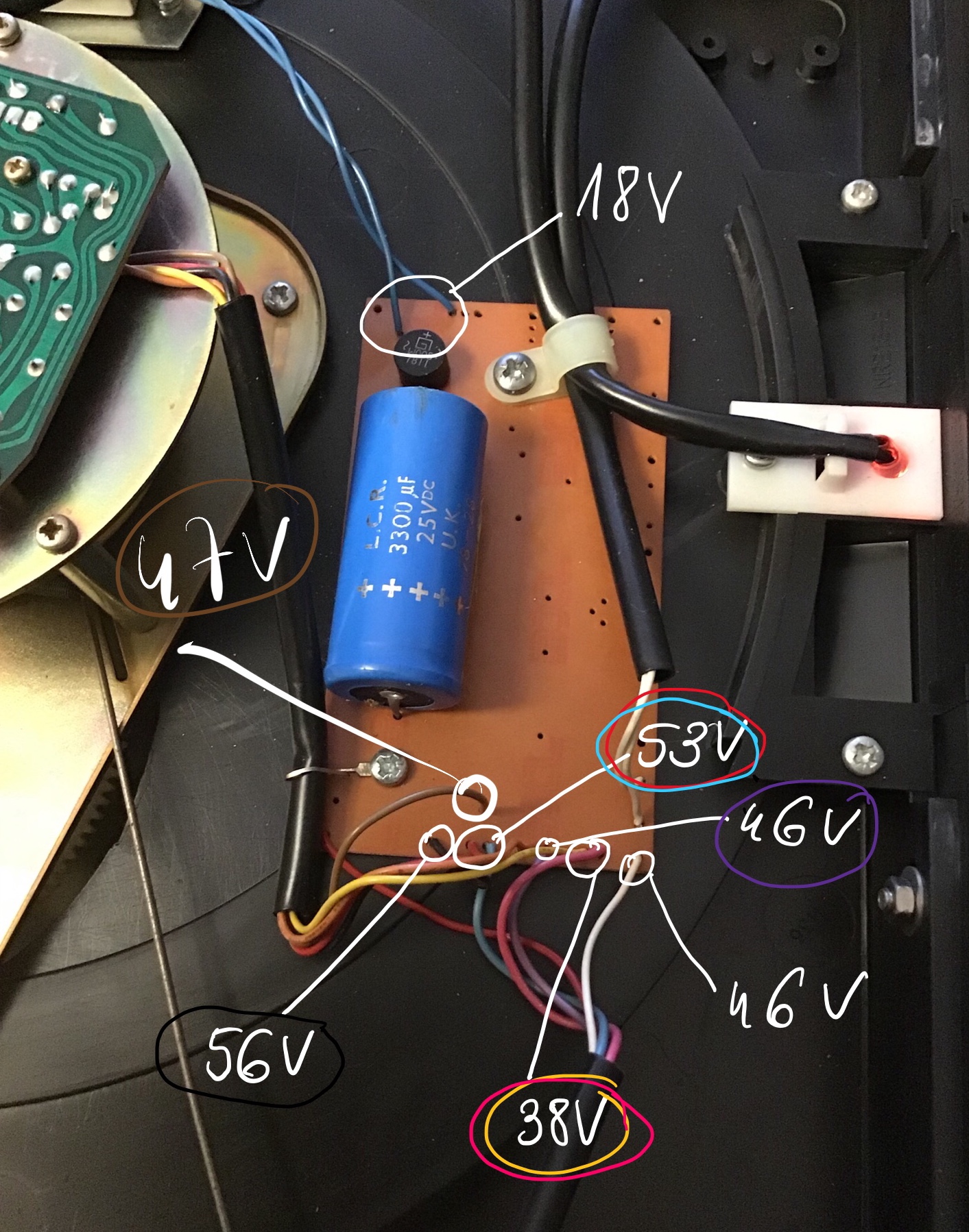

Gramofon przestał kręcić talerzem. Grał na 33 obroty, potem wrzuciłem maxisingla - przełącznik na 45 a tu nic. Potem z powrotem na 33, trochę zakręcił i też stop.
Teraz w ogóle nie kręci choć podświetlenie stroboskopu działa. Padł silnik? Sprawdzałem miernikiem i wygląda że zasilanie nie dociera do płytki na silniku.
Pomoże ktoś?

Przełącznik obrotów i poti sprawdzone?

Potencjometr regulacji obrotów sprawny. Sprawdziłem miernikiem-omomierzem, wartości się zmieniają.
Czyli jesteśmy w pkt wyjścia :cry:

olsza84

Sprawdź ten duży niebieski kondensator.

Michal35 pisze:
21 wrz 2018, 19:03
Sprawdzaj woltomierzem. Przeanalizuj ten układ. Nie wygląda na skomplikowany. Zobacz gdzie znika napięcie. Zacznij od wtórnej strony trafa i leć dalej po kolei.

Jako że z elektroniką jestem na bakier :D ale miernik mam, powiedzcie czy dobrze myślę.
Mierzyć woltomierzem prądu stałego oczywiście?
chudy_b pisze:
21 wrz 2018, 19:40
Tylko to co widać na zdjęciu. Pod spodem są tylko ścieżki. Posprawdzam i dam znać.

Znalazłem trochę czasu. Pomierzyłem, nie wiem czy dobrze :oops:
ten różowy i fioletowy zmienia się zależnie jak przełączę 33 lub 45 obrotów.
Tak to wygląda:
I z drugiej strony.
I z drugiej strony.

Zmierzyłem , na końcach występuje napięcie 55 V. Po odłączeniu wtyczki z sieci spada bardzo powoli. Czy to normalne?

Znalazłeś gdzieś może schemat tego gramofonu?
